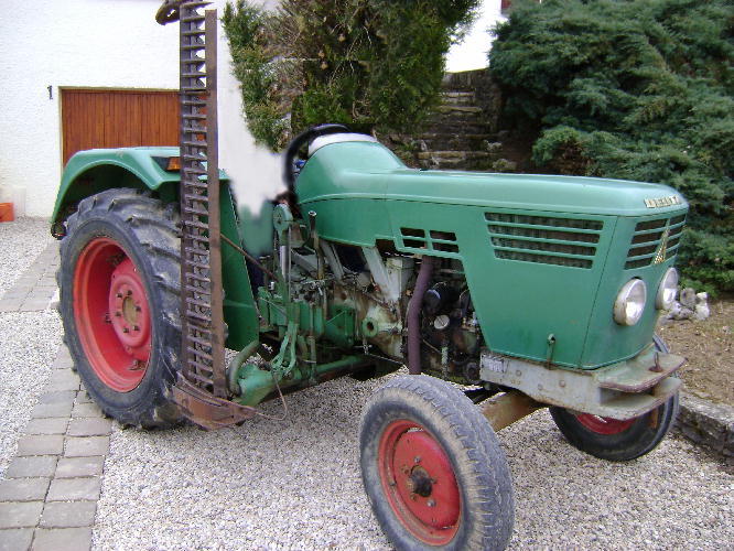

Voila à quoi ça ressemble.Il me reste à finir les grilles capot.
Parcontre j'ai la prise de force qui lache :malin2: . Je suis obligé de maintenir la manette en avant. Quelqu'un pourrais t'il me tuyauter? Est ce compliqué...? On m'a parlé d'une clavette?
Merci d'avance. :hello:

Super ton 3006, pour ta commande de prise de force je penserais plutôt au verrouillage de la fourchette(ressort cassé), pour le changer il me semble qu'il faut démonter le relevage.
