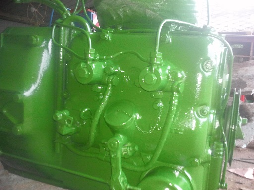

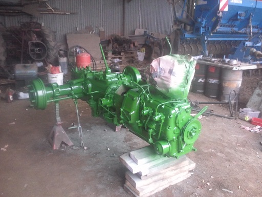

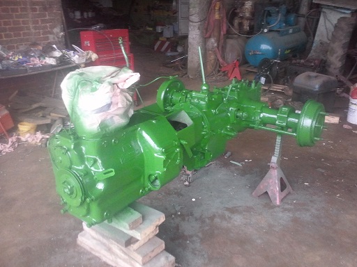

salut tous le monde j'ai du nouveau :)

sa avance super :super:

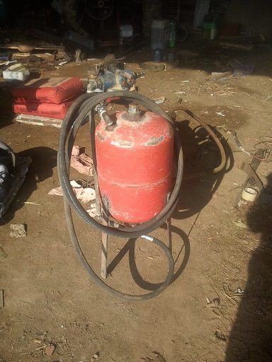

Et les photos de ta sableuse artisanal ? :rouge: on aimerait bien voir sa de plus près
Re: resto deutz f2l612/6

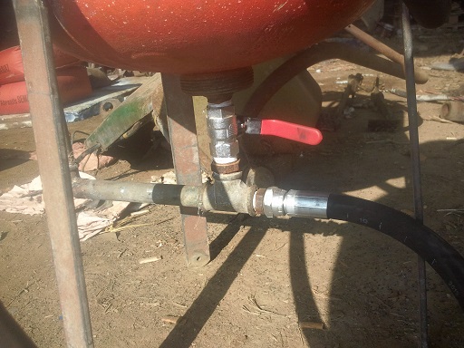

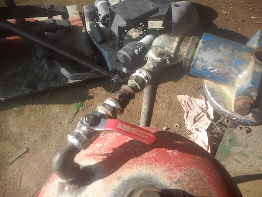

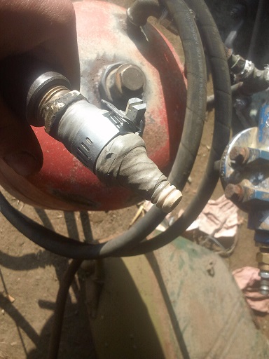

bonjour tous le monde alors comme promit mes en retard photo de !!!

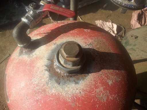

la sableuse
donc la vanne du haut c'est la mise en pression de la bombonne de "gaz"^^ juste avant un filtre a huile de pulvérisateur qui sert a enlever la flotte qu'il y a dans l'air.
la grosse vise au dessus c'est le bouchon de remplissage du sable.
la vanne en dessous c'est pour régler le débit de sable.
el la buse c'est une simple bougie d'allumage vidée matière céramique je crois jamais change car sa ne s'use pas vite
voila

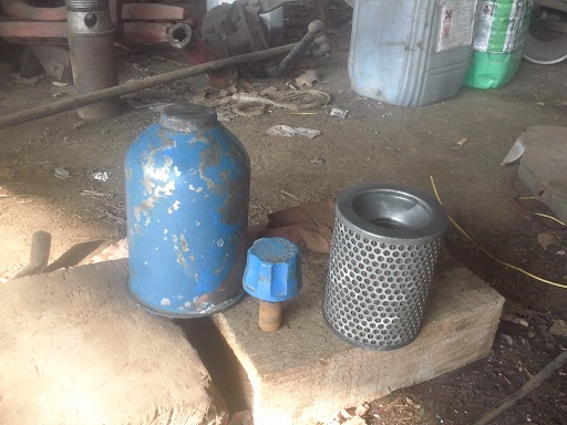

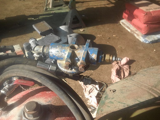

j'avais oublier
voici le filtre en question

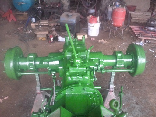

bon revenons a nos moutons

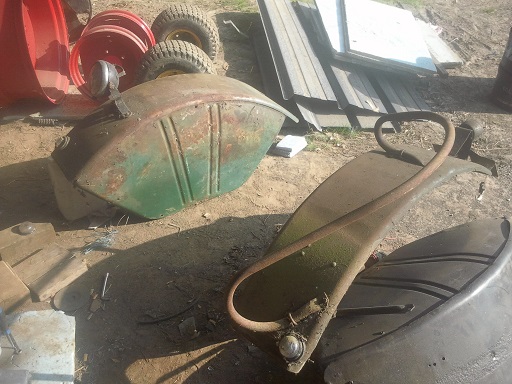

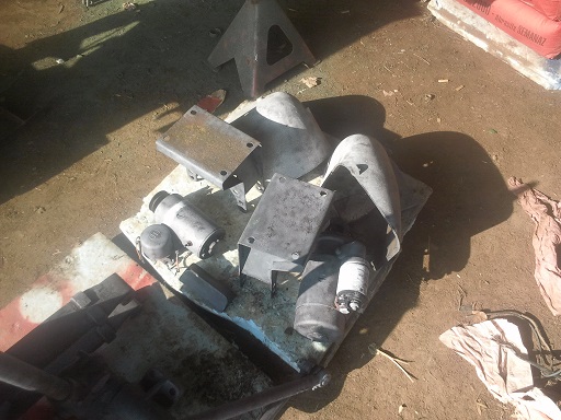

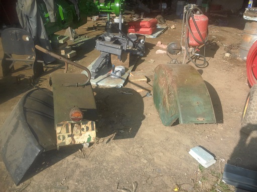

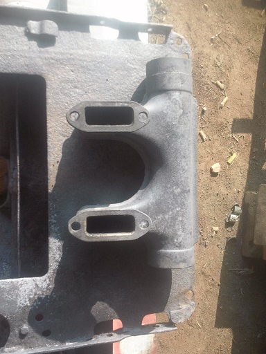

toujours dans le sablage berceau cache culbu, déflecteur d'air, colonne direction, démarreur, dynamo + regu

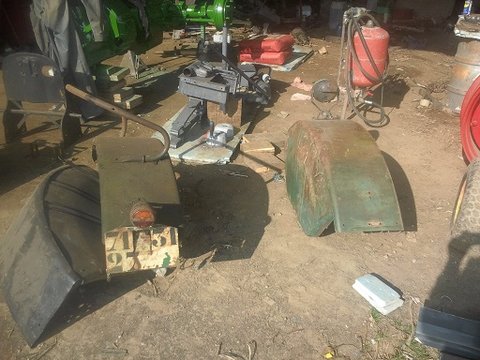

et je viens d'acheter une dynamo + un regu (sablée) et deux aile arrière de d15 les même que moi mes un peut moi large de 4cm en meilleur état avec la plaque, les feux d'origine et la barre pour que le passager se tienne dessus voila

Ca avance bien :) :)

ca avance tout ca :)
ou a tu trouver tes ailes de d15 ? j'en cherche désespérément :(
salut d5506
alors pour les ailes de d15 j'ai eu sa a Gacé dans le 27 si tu connait sous Bernay chez un particulier qui a beaucoup de pièces Deutz et d'autre marque mais il me semble avoir pris les seul qu'il avait :( mais si tu veut lui demander fait moi signe par MP ;)
