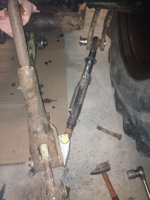

voici un stabilisateur fini reste a faire l'autre coté :)

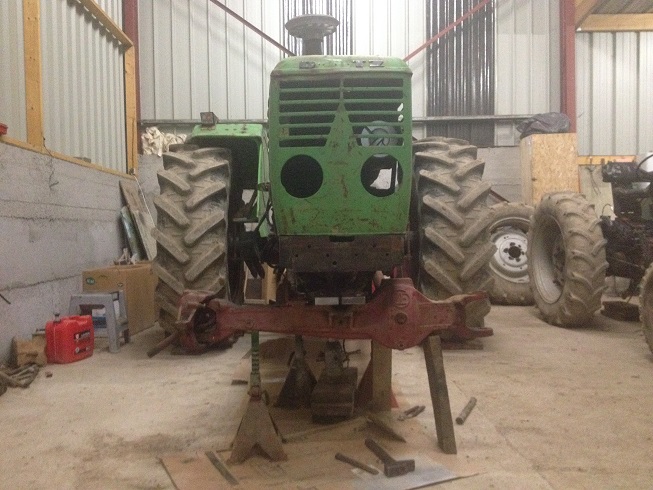

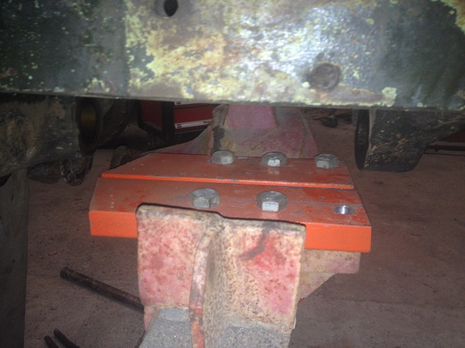

salut a tous :hello:

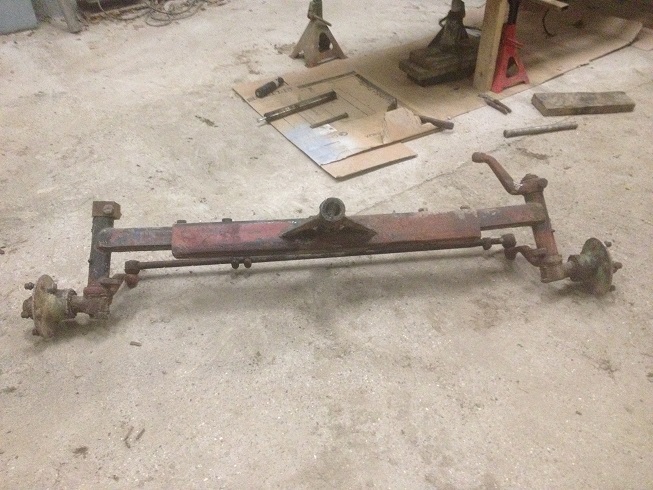

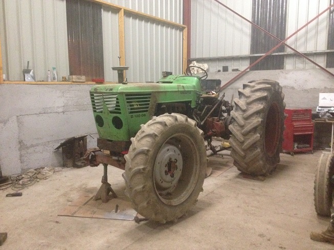

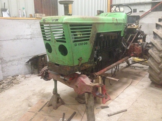

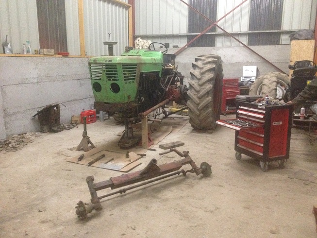

alors aujourd'hui demontage du train avant et pose a blanc du pont avant pour voir se que sa donne :)
et papa a fabriquer un debut de support pour ressouder le tube du train d'origine pour fixer le pont au berceau
maintenant a voir se qu'il va falloir monter comme pneu

oui mais le probleme que l'on a c'est qu'on un pas la bon pont on a un apl 1552 au lieu d'un 3052 alors on veut s'avoir qu'elle diference on a si il y en a une entre un zf ou sige en monte d'origine pour s'avoir qu'elle pneu monter et qu'elle hauteur prendre pour la fixation du pont sur le berceau pour ne pas que le tracteur pique du nez ou soit trop a cul :)
pas toujours evident l'adaptation :-/
