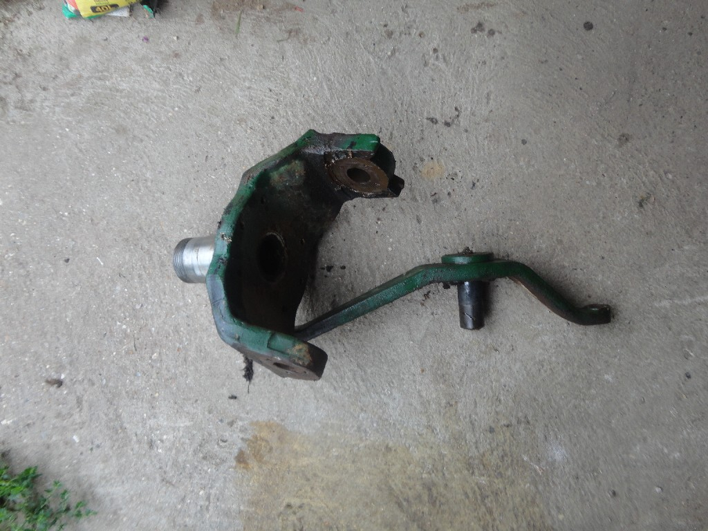

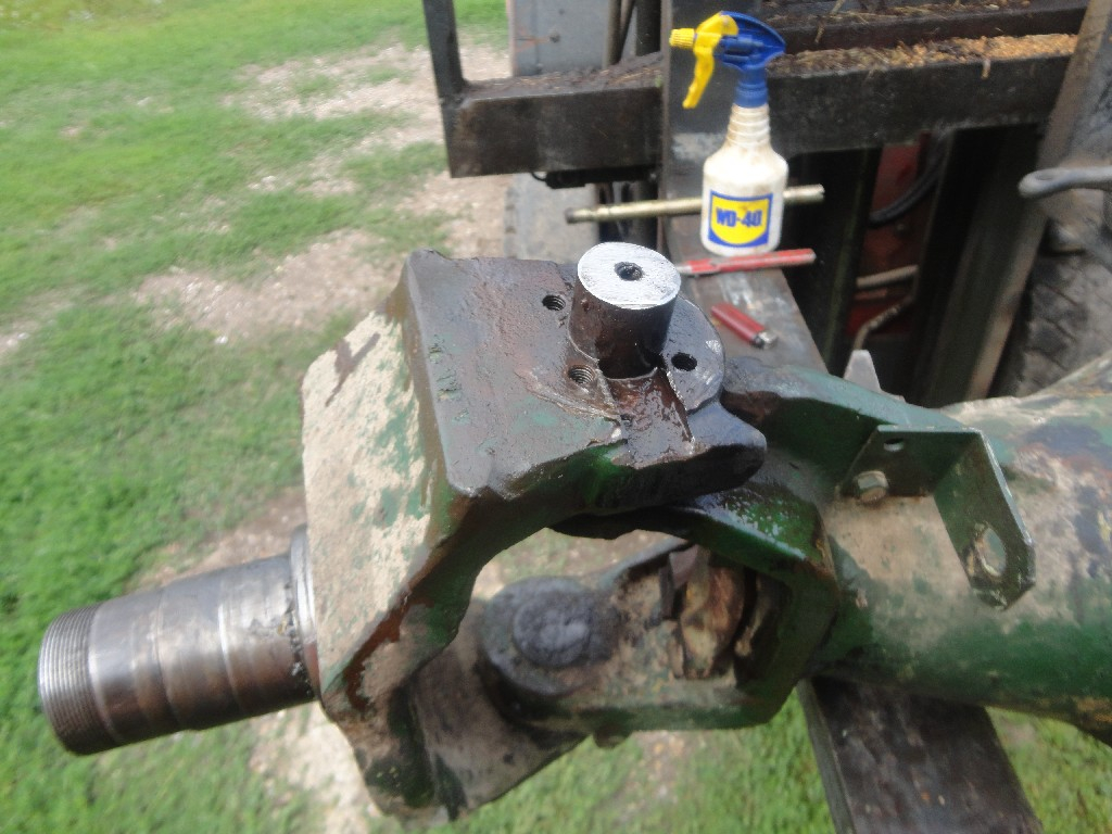

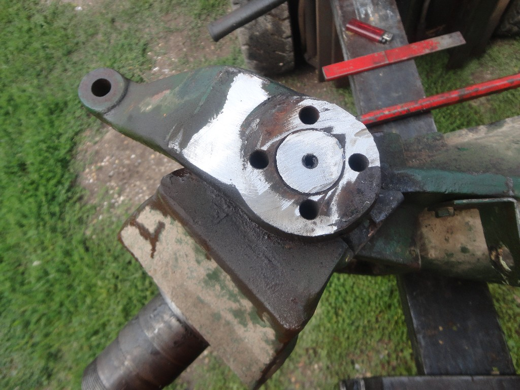

les pivots de réducteurs avant font de la résistance :rougefaché: :rougefaché:

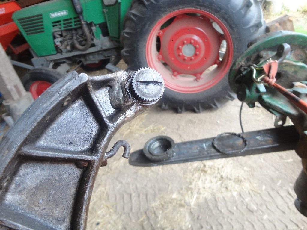

a charque fois que je restaure un deutz il faut que je tombe sur un ancien proprio qui était le roi de la soudur

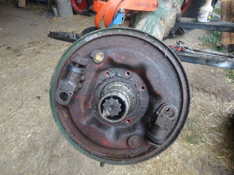

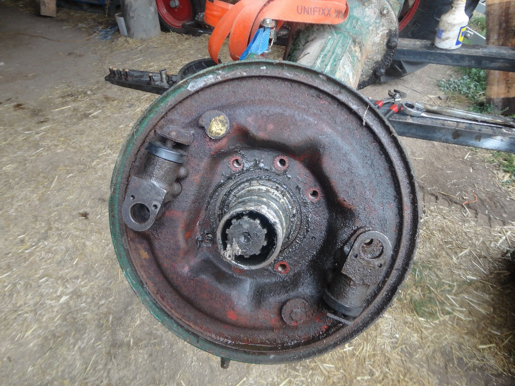

en déposent les frein je me suis aperçu que les mâchoire de frein on était cassé est resoudé

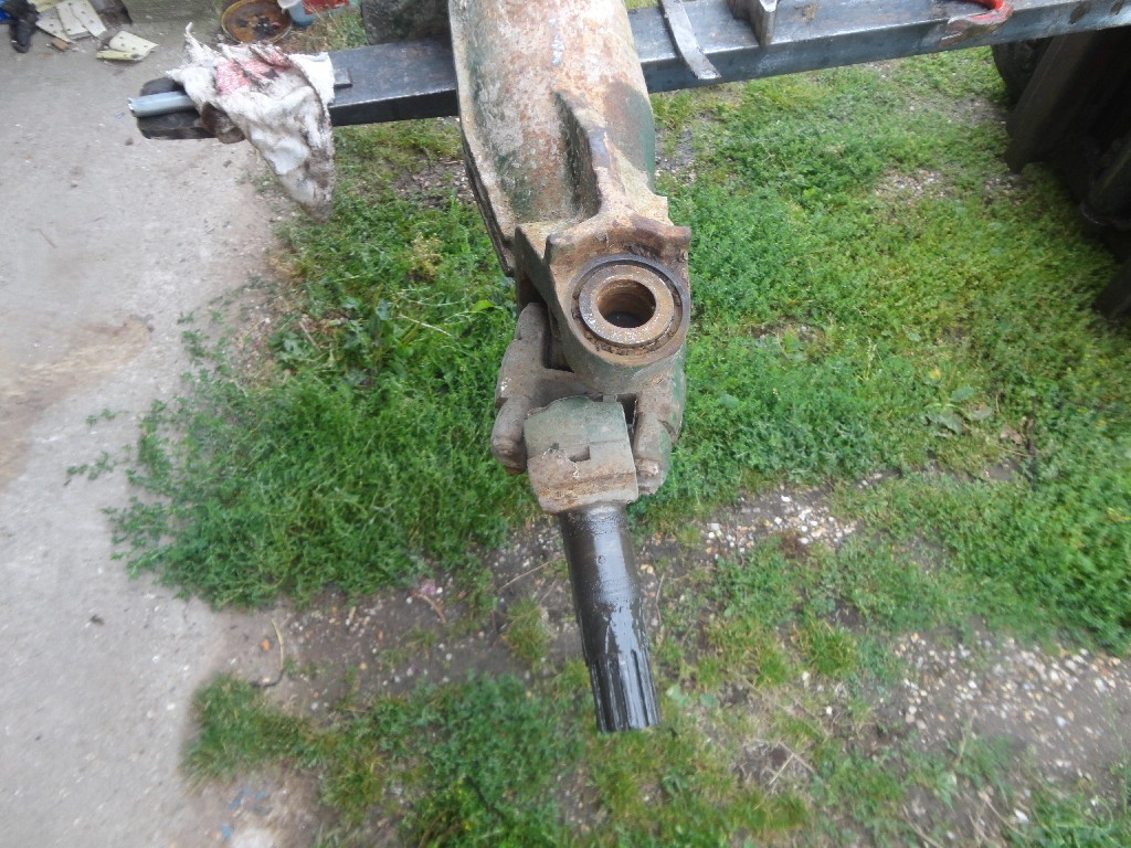

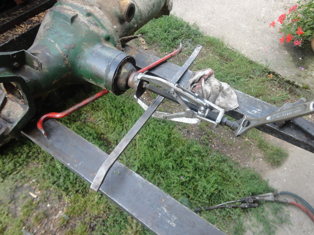

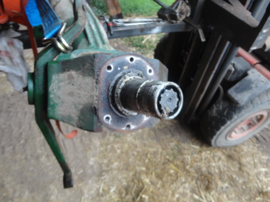

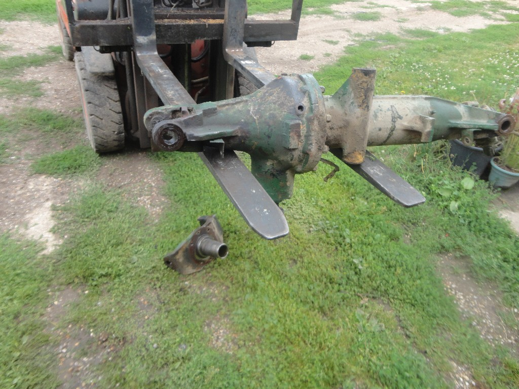

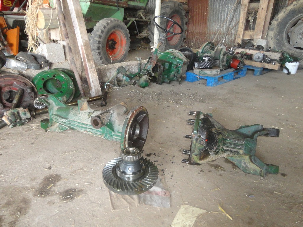

voila le pont est enfin démonter c'est moi qui est eu le dernier mot j'ai était obligé de couper le dernier axe de pivot pour arrivé a le sortir

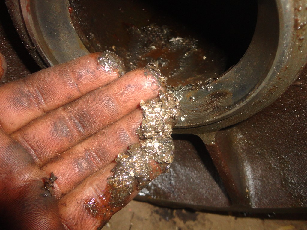

surprise plus une goutte d'huile lorsque j'ai voulu vidanger 8/
résultat un tapis de limaille au font du carter 8| :(

En mille morceaux l'intrac !!
Tu as des trouvé des paillettes d'or dans le carter :lol:

voila un nouveau carter de boite est arrivé qui sera pour l'autre intrac vu que je le passe en 2RM
donc j'ai plus qu'à démonter l'autre intrac
