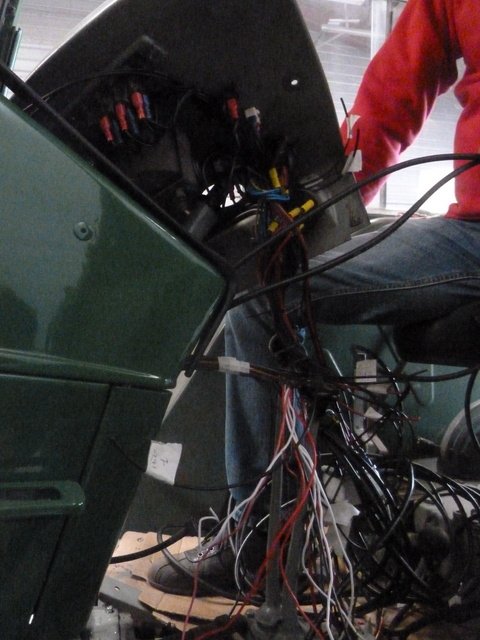

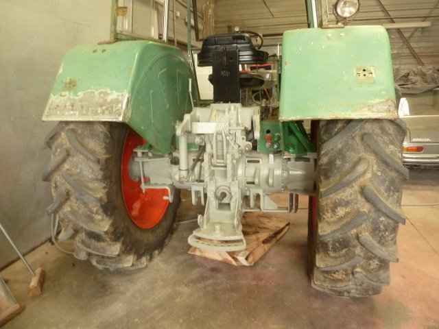

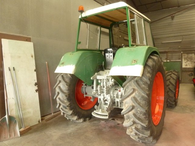

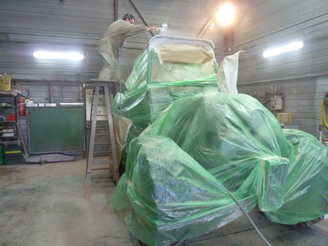

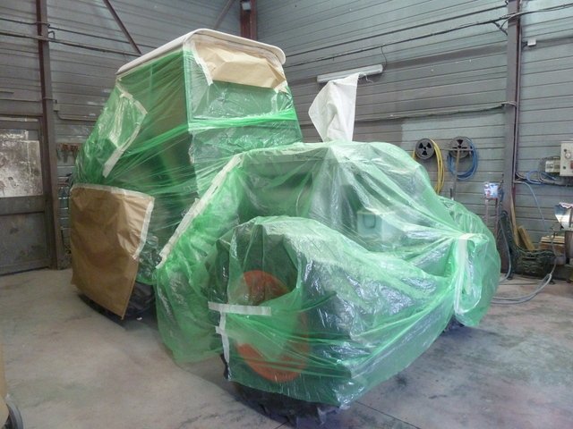

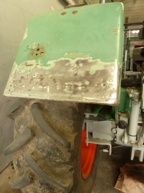

Les travaux avancent ,préparation de la carrosserie, avec l'arrière des ailes et peinture du toit de cabine, beaucoup de ponçage et d'apprêt à faire; mise en place du circuit électrique entièrement neuf.
Achat des deux Stickers 8006 blancs sur Ebay
Cordialement

Tu ne démonte rien niveau carrosserie pour peindre ?
- PERRET
- Messages : 45
- Enregistré le : 31 oct. 2017, 18:12
- Tracteur(s) : 8006 4rm
- Prénom : philip
Re: 8006 A
l'intérieur cabine déjà repeint, ainsi que le soubassement des ailes qui ont étaient démontées et repeintes, seule la partie extérieure des ailes sont peintes avec la partie extérieure de cabine.
pas logique pour certains , évidente pour moi par commodité
cdlt
cdlt

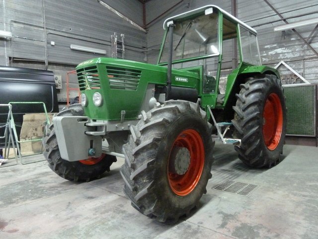

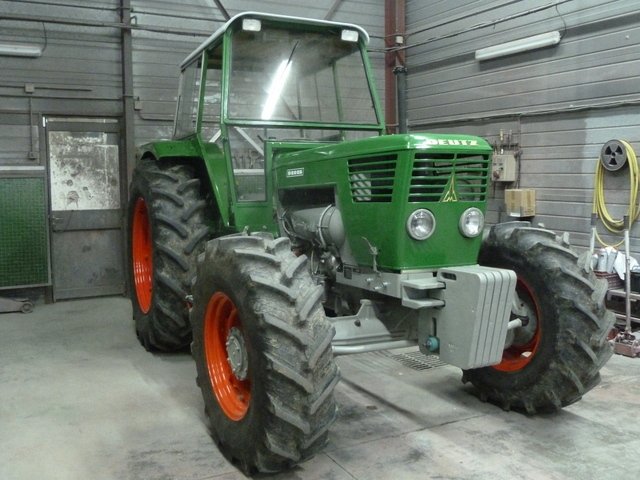

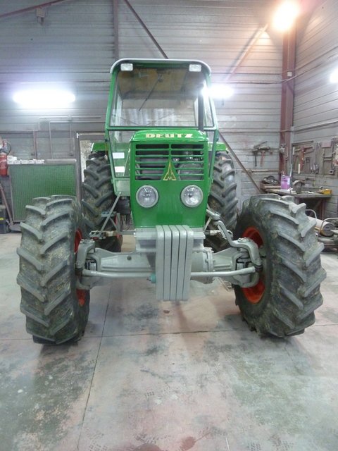

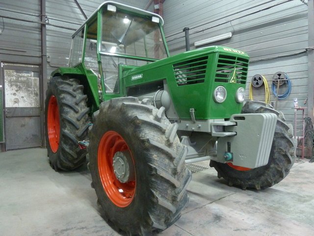

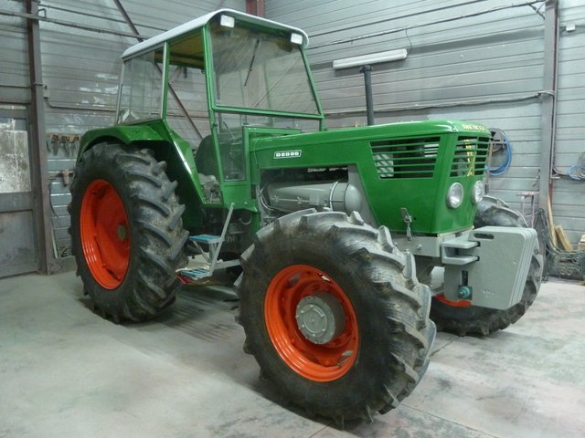

Bonsoir à tous
Dernière ligne droite, demain mise en place des feux, du siège neuf, et des petites retouches à l intérieur de la cabine, début de semaine prochaine l 'aventure se termine , je ne pense pas au temps passé, à l'argent dépensé, juste le plaisir d'avoir un Deutz, d'avoir prolongé avec beaucoup de modestie et de passion cette belle époque des youngtimers et de cette marque que j'affectionne .

C'est beau !! tu la garde celui la ??
- PERRET
- Messages : 45
- Prénom : philip
Re: 8006 A
mon coeur dit oui, aprés j'aimerais attaquer un autre projet , alors le vendre pourquoi pas ?
