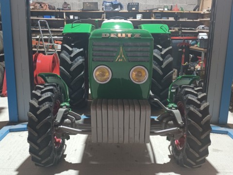

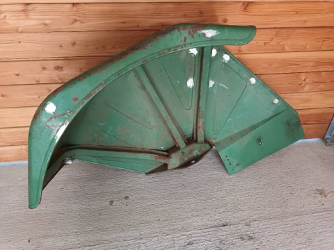

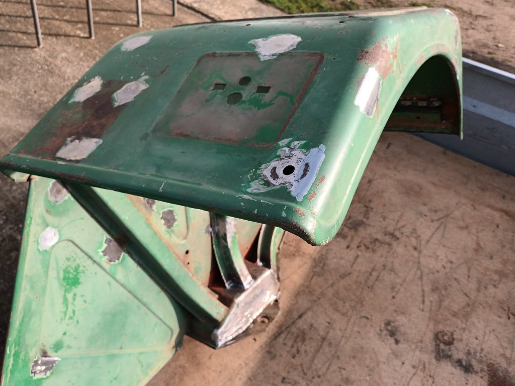

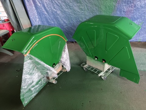

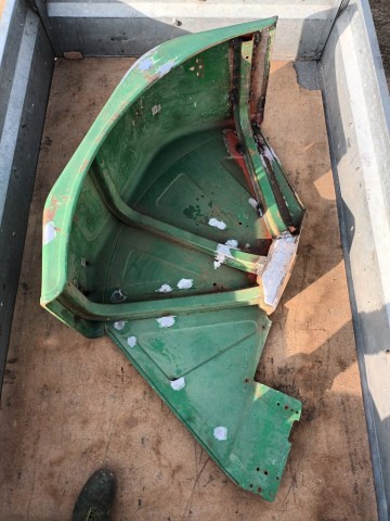

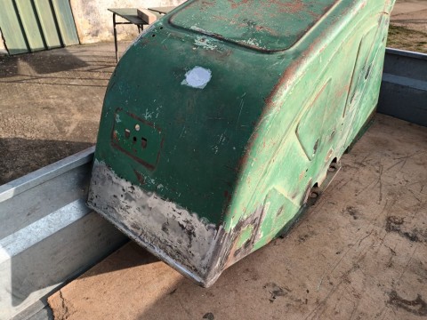

Salut tout le monde, les ailes arrières enfin terminées, le tracteur reprend de l'allure avec la pose de celles ci et du capot moteur.
L'aile droite déjà présentée et voici la gauche. Un gros travail de tôlerie a été réalisé.

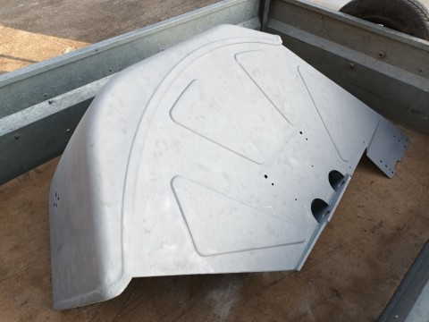

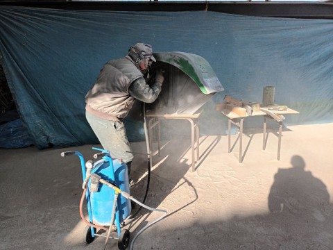

Le sablage complet des ailes:

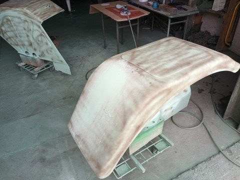

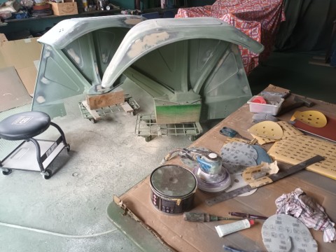

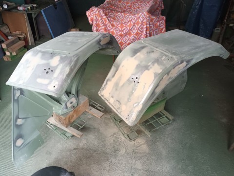

Message par Guillaume88 »

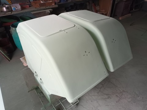

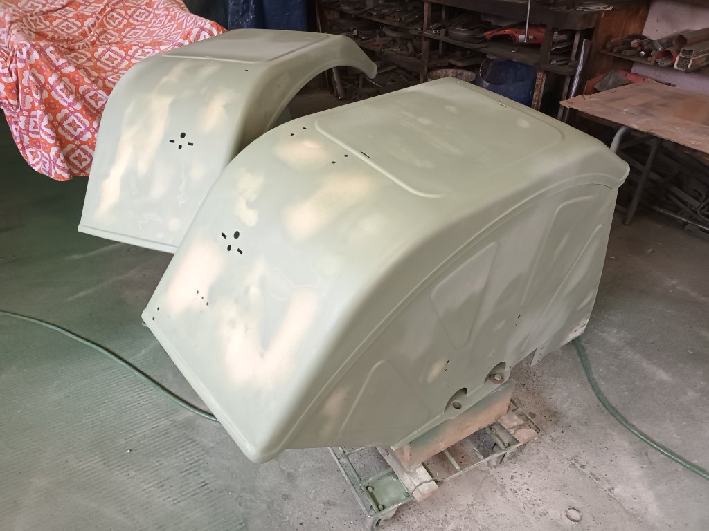

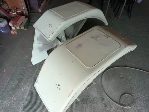

L'apprêt antirouille puis les différentes étapes de mastic, de ponçage , d'apprêt de finition, de reponçage encore et encore..

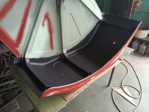

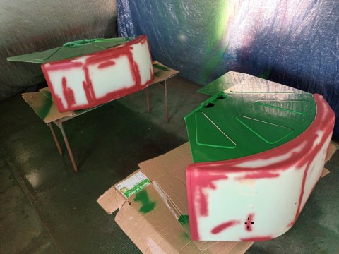

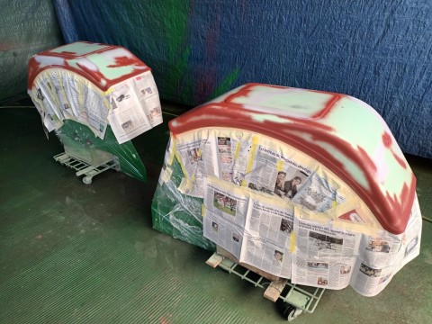

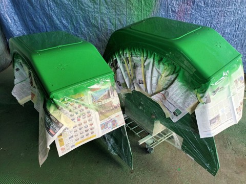

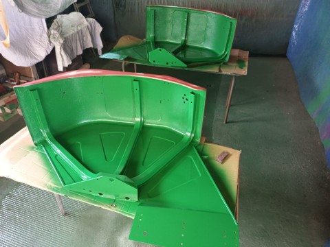

Le plus gros du travail enfin passé, un traitement anti-gravillons dans les passages de roues puis la peinture en plusieurs étapes:
Le voici rhabillé:

Pourquoi les ailes sont peinte en 2 fois ?
Guillaume88
Messages : 1030
Tracteur(s) : D4506A
Prénom : Guillaume
Localisation : Vosges (88)
Re: Restauration Deutz D5006A
ça me complique le travail de masquage mais ça me facilite l'application de la peinture et le résultat.
