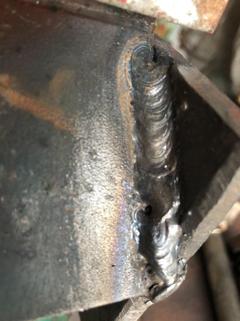

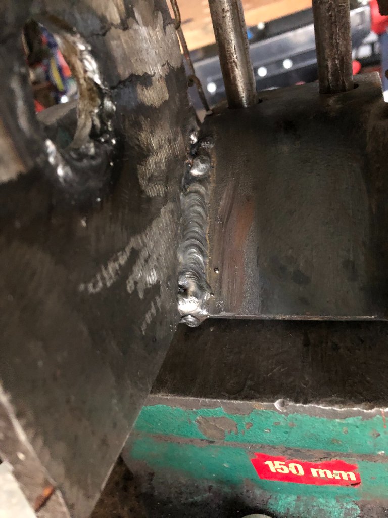

Et bien, je continue de jouer avec mon poste à souder, voici des soudures faites à l'arc

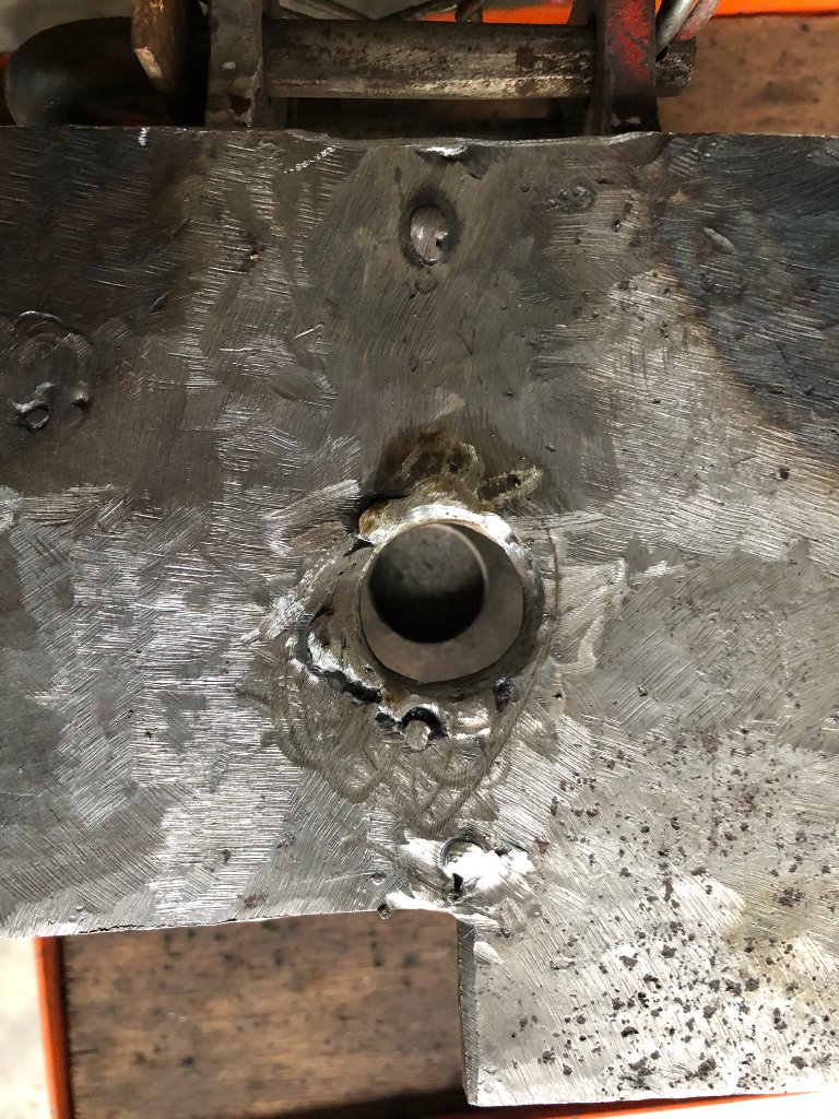

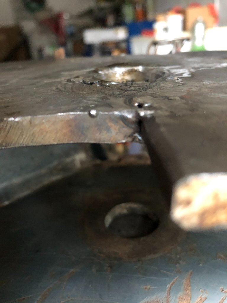

J'ai reconstitué une plaque de 16 cm de large avec 2 morceaux de 8, pour refaire mon attache derrière le treuil, le mec d'avant avait disqué la plaque du dessus pour pouvoir visser une boule d'attache voiture....
J'ai donc soudé deux plaques de 8-10mm bord à bord + soudé la plaque sur le support d'attache remorque et me suis fait ch...., pardon, amusé :hehe: à percer un trou de 25-26 mm en forant des petits trous de 2.5mm côte à côte sur le pourtour d'un cercle, puis avec une lame de petite scie à métaux, coupé les jonctions entre les trous....finalement, meulage et soudure pour réduire le trou et le rendre +/- rond
Suis toujours pas un pro de la soudure, mais un bon appareil, ça fait une sacrée différence...l'habille ne fait pas le moine, mais son équipement bien :mdr3: :langue2: :hehe: ::d
J'ai tout soudé avec de la baguette 3.2mm et +/- 117A d'intensité, le résultat me semble bien, on verra à l'usage. L'amorçage est encore un peu délicat, mais après, ça défile :hehe: :lol: rien à voir avec un poste shunt qui colle et fait sauter les plombs, c'est certain ;-)

Pourquoi pas un morceau de tube soudé en extérieur pour rendre le trou plus rond?
Messages : 2137
Deutzyman a écrit : 06 juin 2021, 21:50 Pourquoi pas un morceau de tube soudé en extérieur pour rendre le trou plus rond?
T'aurais soudé un tube rond dans le trou ? ou juste un petit morceau sur le dessus pour faire un rebord ?
Après, je ne sais pas ce que j'ai comme tube de dispo et il me fallait un diamètre de trou de 25-26 mm pour avoir le même que celui existant sur l'autre plaque :grin:

n'hésite pas à bien faire pénétrer ta soudure, surtout sur de l'épais comme ça.
c'est pas mal quand même, un peu de régularité dans le mouvement et ta soudure sera encore plus jolie visuellement parlant.
Pour les trous de fort diamètre, je me suis acheté un jeu de scies cloche bi-métal. Montées sur perceuse à colonne, avec une bonne lubrification, ça fait le job.

Salut Olivier, merci du conseil, j'ai toujours peur de monter trop en intensité et risquer de percer ou déformer, du coup, je pars de la règle, intensité = diamètre électrone-1 x 50, donc ici 110A, après, faut aussi prendre en compte l'épaisseur de la pièce soudée, c'est un fait et sur du 8-10mm tu peux y aller tranquilou avant de percer ::d :hehe: Je me doute que l'esthétique, ça viendra avec le temps, surtout pour le démarrage, après, c'est pas non plus ce qui est recherché pour des pièces comme ça.
La scie cloche, j'y avais pensé, mais quid du perçage métal, je m'étais dit et puis, pas de perceuse sur colonne non plus :triste1: :/

aucun problème pour percer du métal. Il faut une bonne perceuse à colonne car plus le diamètre est grand, plus il faut du couple.
L'idéal serait d'avoir une descente automatique, parce que ça mord presque trop.
