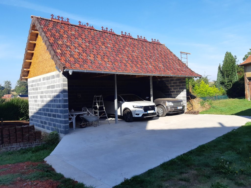

je vous avait promis une photo du bâtiment une fois fini.
Pas loin de 2000 tuiles lavées, nettoyées et brossées à la main :pleur4:

:amen: :super: super beau boulot, c'est propre, rien à redire

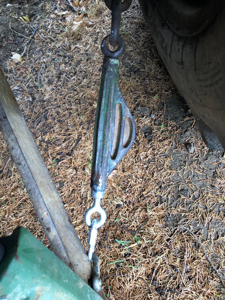

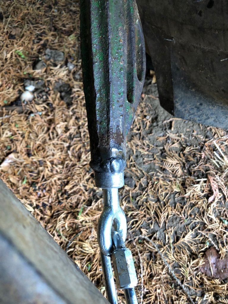

Et voici les petits bricolages du WE, j'avais acheté 2 tendeurs de relevage, malheureusement en mauvais état, sur l'un le pas à gauche avait cassé et l'anneau avait été soudé sur le tendeur :( et l'autre, le pas à droite était une tige filetée, que j'ai cassée en tentant de la débloquer....j'aurais du chauffer. Du coup, après plusieurs WE à forer en diamètre 10-13-16, j'ai finalement réussi à sortir les tiges (foré dedans sur 7-8cm) et puis avec une tige, j'ai frappé dessus et ils sont sortis. D'origine, le filetage doit être du M16.
Mon idée a été d'acheter un tendeur oeil/oeil M16, couper les bouts et les souder sur l'extrémité des 2 tendeurs d'origine :super: finalement, après recherche, je n'ai trouvé qu'un tendeur M12 en oeil/oeil, je l'ai coupé et ressoudé sur les tendeurs.
Et voici le résultat, plutôt pas mal du tout
Je dois dire que j'ai bien galéré pour percer les tiges dans les tendeurs, pas moyen de monter les tendeurs sous une foreuse à colonne et je n'ai pas de tour, non plus.... Et bien, lors de ma dernière tentative, j'ai réaffuté mes forets 10 et 13mm avec l'affuteuse Tivoly Drill Doctor et grâce à sa fonction pour faire une entaille dans la pointe du foret, je n'obtenais plus de copeaux de coupe, mais une torsade continue et le perçage avançait de façon impressionnante ::d

L'idée est bonne, mais du M12, tu penses que ça va être suffisant ?

Salut Olivier, j'ai cherché du M16 mais rien trouvé de dispo et l'ancien proprio, il avait monté des tendeurs M12 oeil/crochet et une chainette, la partie crochet, j'en avais cassée une mais les tendeurs tenaient, juste qu'avec les secousses, les chaines sortaient des crochets...pas top. Après, c'est pas un relevage pour lever du lourd, donc...ça doit le faire, les tendeurs étaient standards pour plusieurs modèles, le 3006 étant le plus petit :hehe: et puis, au pire, on recoupe et on ressoude, ça fera de l'entrainement :mdr1: :mdr3:

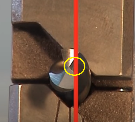

Tu peux expliquer avec plus de détails la fonction "entaille dans la pointe du foret" ? Content de l’affûteuse, ca marche bien? Je suis encore ancienne école, sur le touret à meuler ou la meuleuse :D
babali80 a écrit : 11 sept. 2022, 21:38 je vous avait promis une photo du bâtiment une fois fini.
Super beau bâtiment :super: je suppose qu'il y aura encore un bardage ou une autre finition sur le mur du pignon ?

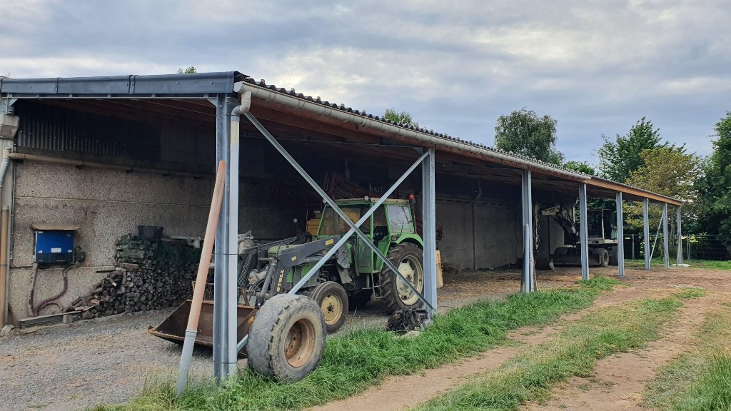

Moi aussi j'ai terminé mon bâtiment!

gg1212 a écrit : 04 oct. 2022, 19:50 Tu peux expliquer avec plus de détails la fonction "entaille dans la pointe du foret" ? Content de l’affûteuse, ca marche bien? Je suis encore ancienne école, sur le touret à meuler ou la meuleuse :D
Salut Jérôme, oui, je suis content de l'affûteuse, après, ça reste occasionnel et que pour les forets de 3-13mm, donc les petits...faut en racheter :hehe: ::d
Voici la vidéo, c'est en partie 3 sur l'amincissement de la pointe
Je ferai des photos de mes forets réaffutés, demain, tu comprendras et verras la différence par rapport à un foret du commerce ;-) :super:
