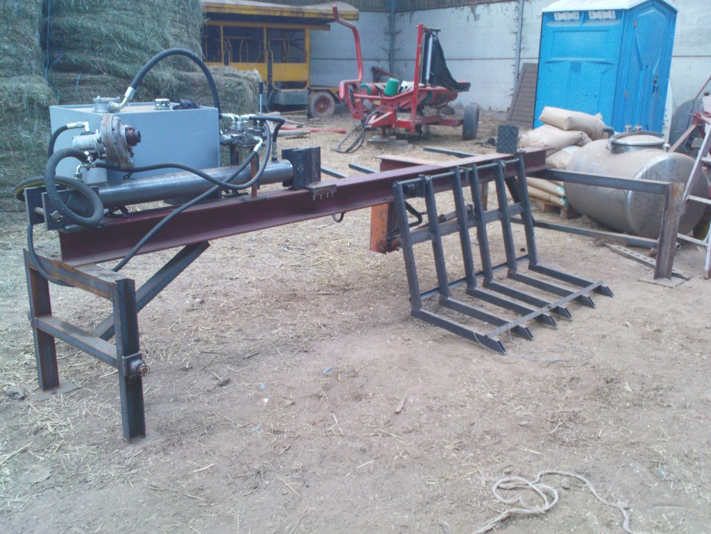

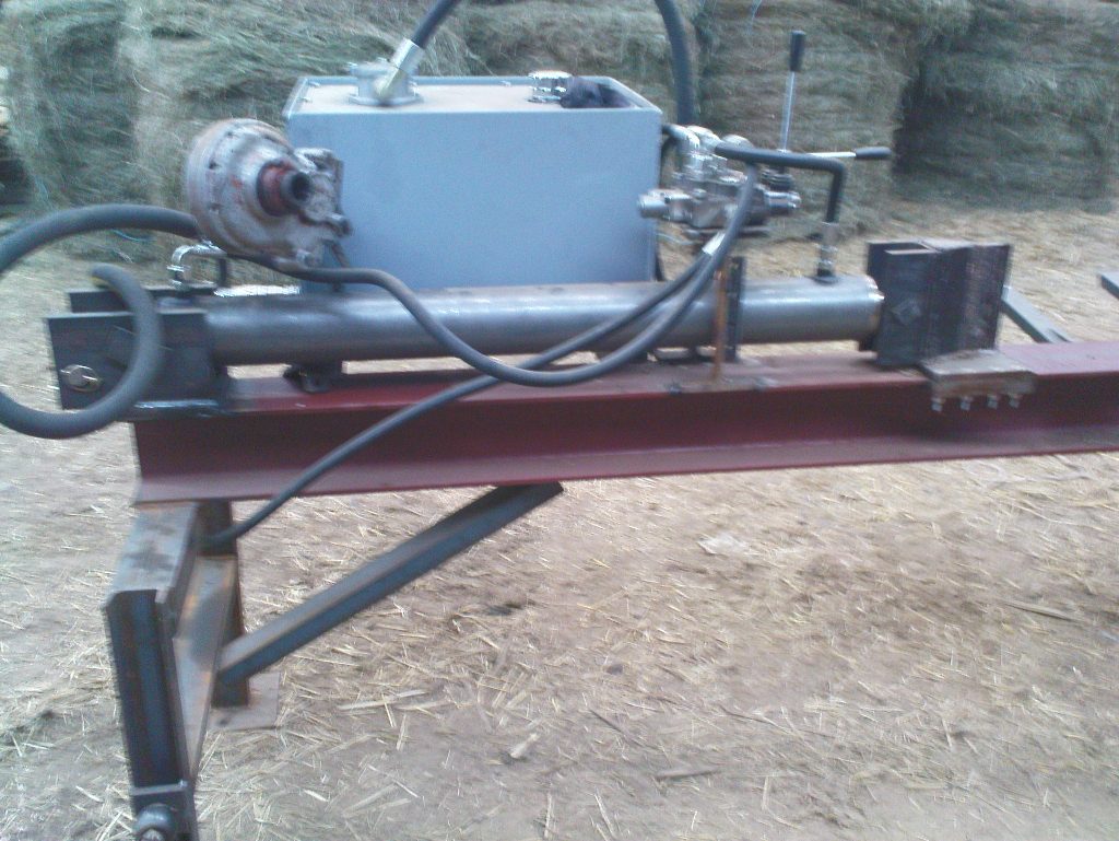

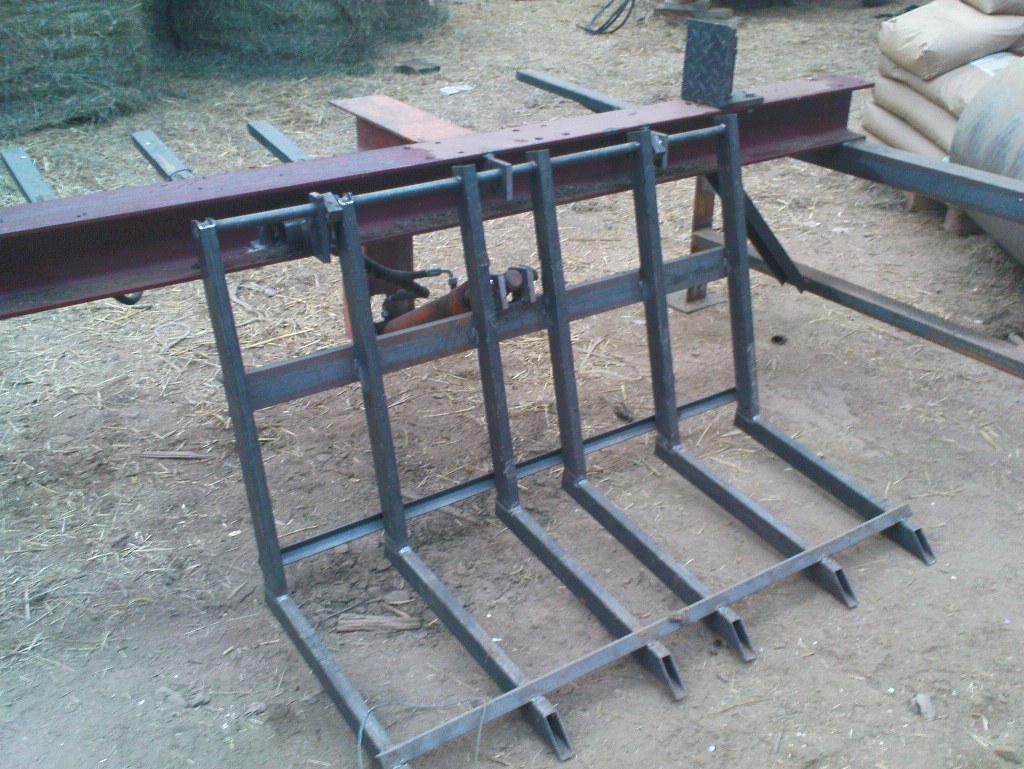

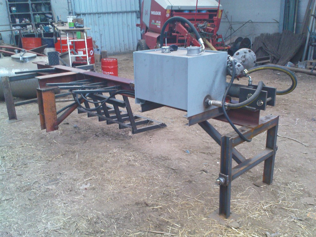

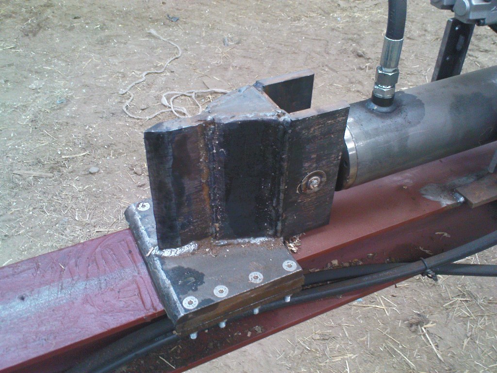

Comme annoncé: dernière réalisation en date pour mon frère:nicowarling a écrit : A venir: fendeuse horizontale... Puis retour à l'école!
15 T et 1 m de poussée, élévateur hydraulique et admission de bois jusqu'à 2m30.
