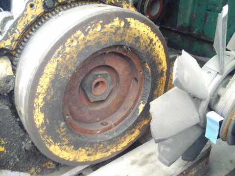

Je ne suis pas d'accord avec toi Daniel. Le volant moteur est bien plus tendre que le vilebrequin et à voir sur la photo, le cône paraît nickel.
Cédric, sur la photo, près du moteur ! j'ai un doute quand même 8| mais en rectification ! en général, on fait les deux :idea: Pour être sûr, il devront quand même vérifier la planéité du cône ;-) Pas oublié que le volant moteur fait son poids.
voir ce qu'il font dire de toute façon :ange: :ange:
Tu as raison de dire que le vilebrequin est plus dure aussi :super:
Tu as tout à fait raison sur le point que normalement on usine par paire. Par contre sur le cône du vilebrequin j'ai plus l'impression de voir un apport de matière. Donc moi j'aurais toiler pour voir l'état de surface

Je pense également que le cône n'a pas bougé, en tout cas, il n'est pas déformé/usé comme le volant. Je ne pense pas que la photo soit celle après que j'ai passé un léger coup de lime et pâte à polir :super:
Il n'est, certes, plus comme au premier jour, mais loin d'être âbimé, je pense. Sinon, si je dois absolument le sortir du moteur, qu'est-ce qu'il m'attend :?: Démonter le carter sur le côté, démonter les bielles, les brides du vilebrequin, la poulie moteur avant et la plaque arrière du moteur ??? ou c'est plus compliqué que celà ?

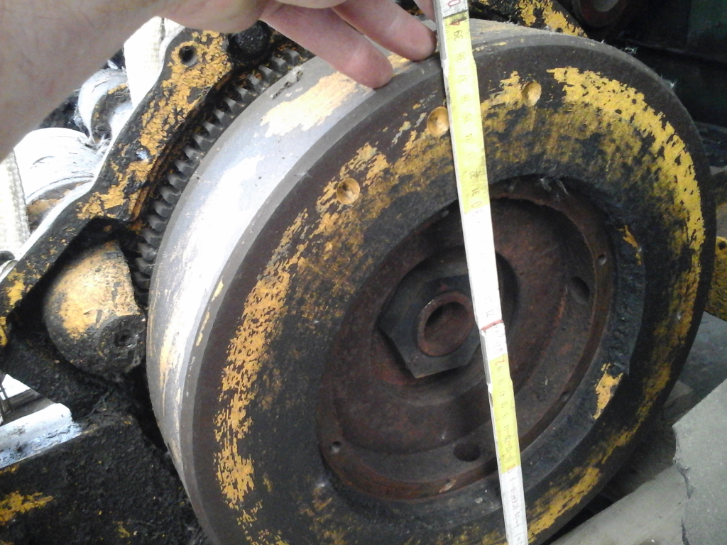

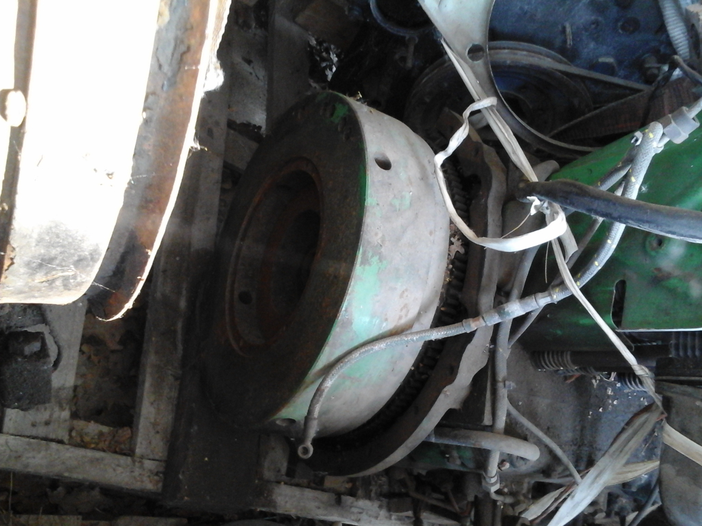

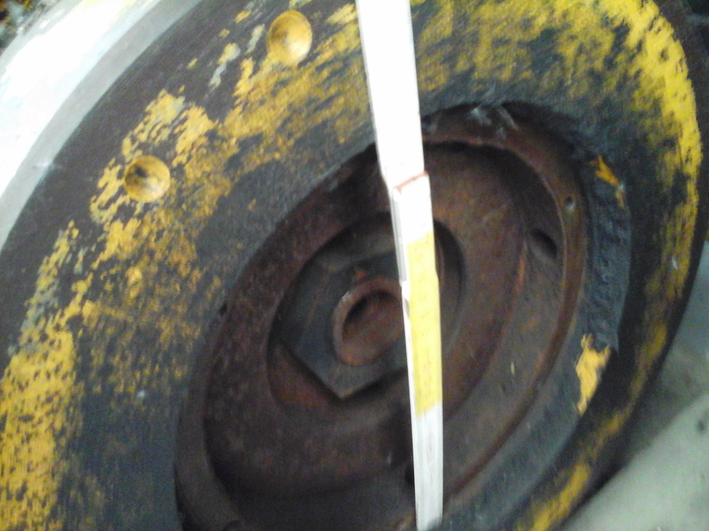

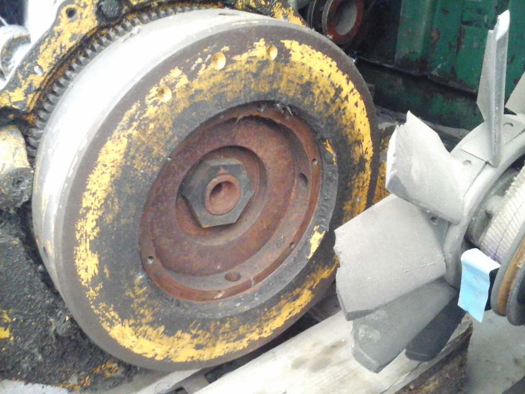

Voici une question assez intéressante, dont je n'ai/ne trouve pas la réponse, est-ce qu'un volant moteur f2l812 peut être monté sur mon f2l912.
Je vous aide un peu avec la photo ci-dessous
Et voici le mien
Perso, je ne suis pas convaincu :/
Messages : 2133
Re: Problème démarrage deutz d3006

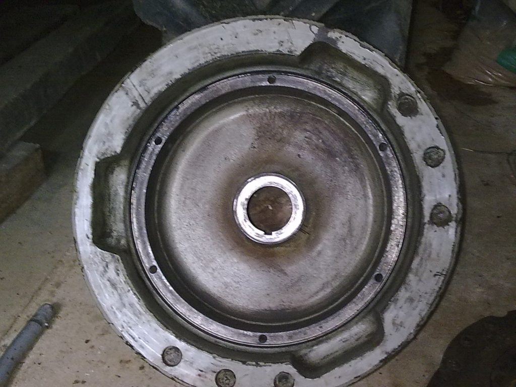

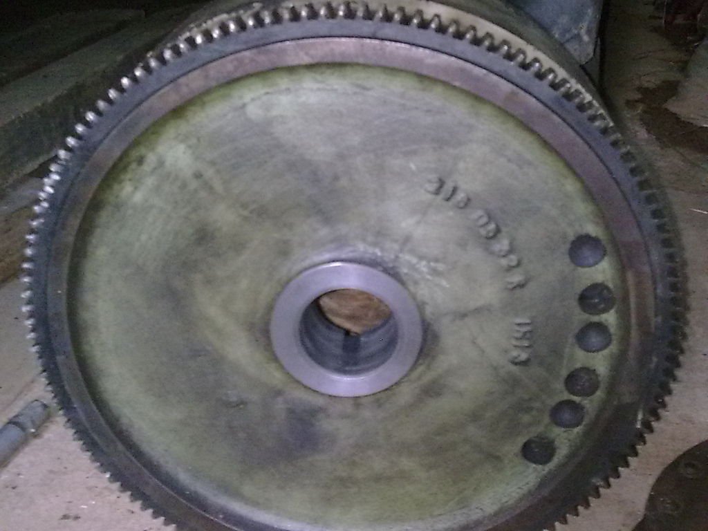

Voici un autre volant moteur, d'un moteur de pompe/compresseur.
Il me semble que je n'arriverai pas à y monter mon embrayage...
Tu peux passer ton tour pour le volant. Sa ne le fera pas
