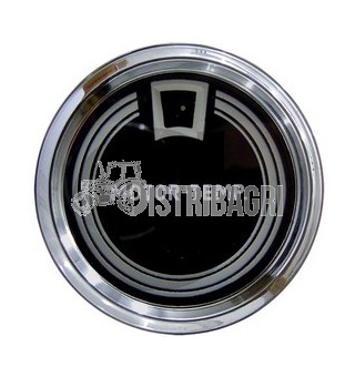

C'est mon voyant, avec dans le triangle une partie verte ou rouge.
Re: Divers probleme Deutz 4006...
Mo68 a écrit :C'est mon voyant, avec dans le triangle une partie verte ou rouge.
:super: Oui, c'est bien celui-la :merci: il est relié sur une sonde qui se met sur le deuxième cylindre et via un tube caplillaire en cuivre qui va au manomètre :smile: purement mécanique comme pour les frigos !

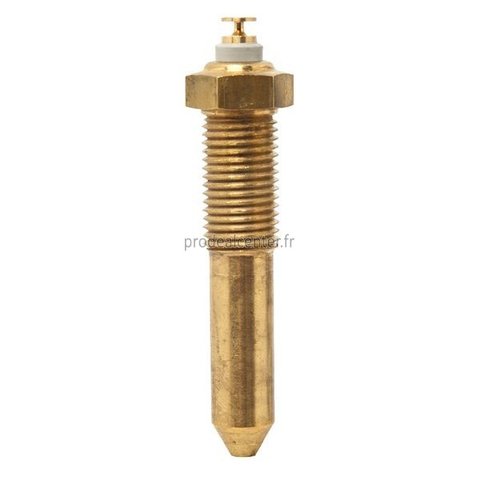

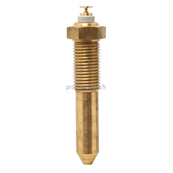

Messages : 2120
Sur le mien, c'est une sonde électrique, avec une cosse et un fil jusqu'à la jauge à aiguille VDO.
Ce n'est sûrement pas la jauge d'origine mais tout fonctionne correctement :hello:
En effet, si le câble est coupé, pas possible de le réparer, vu qu'il y a un gaz à l'intérieur. Tu dois tout changer, si tu prends un modèle avec sonde et câblage électrique, moins de stress si le câble est coupé ou abîmé :grin:

Seba a écrit :Sur le mien, c'est une sonde électrique, avec une cosse et un fil jusqu'à la jauge à aiguille VDO.
SONDE-TEMPERATURE-DEUTZ-MOTEUR-STANDARD-FL-912,FL-413,FL-511,FL-513-50693_copy-31.jpg
Ta des photos ? Stp
Je pense qu'il existe des versions à câble électrique pour la sonde de température. Sur le dx92 c'était un fil, d'ailleurs il s'était débranché avec les vibrations.
