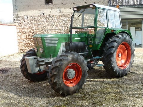

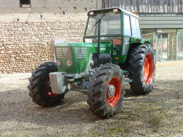

oui tous mais celui là j aimerais le garder,c'est le plus abouti , j'ai une affection particuliére pour ce 8006

il est bien beau ton 8006 ;)
Tu pourrais me faire une photo de comment sont fixées les masses avant ? On dirait que le goujon est dépasse par le bas, non ?

Bonjour Charles
Les masses sont fixées sur leur porte masse grâce au système d'origine Deutz à savoir une tige filetée verticale traversant la masse, et se vissant sur son écrou prisonnier logé dans la masse ce qui permet de la plaquer contre le porte masse .
L'axe horizontal (serré par un écrou et un silent bloc de chaque côté) traversant les masses est juste là pour éviter le jeu latéral entre les masses sur le bas, c'est juste un petit plus de maniaquerie.

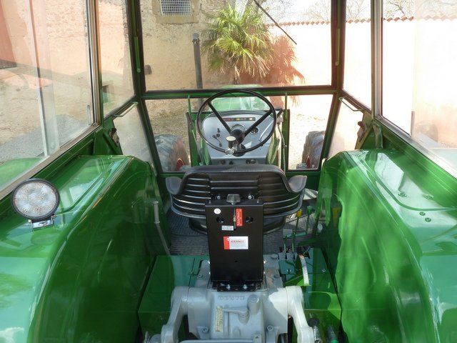

Dernière semaine de travail, mise en place des feux , du contacteur de stop, et autres bricoles ,

Merci pour ton retour. Ca ressemble bien à ce que j'ai sur les miennes alors. La tige filetée dépasse par le bas, on est bien d'accord ?

Bonsoir Charles
Oui tout à fait, les tiges filetees traversent les masses verticalement, viennent se viser sur l ecrou prisonnier, afin de serrer la masse contre le porte masse, tu as le même système.

Dernier sprint et l'aventure va se terminer
Encore quelques petites modifes, remontage des bras de relevage, chandelles ... chape d'attelage ,
