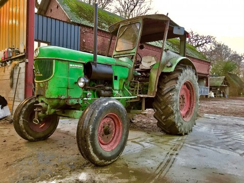

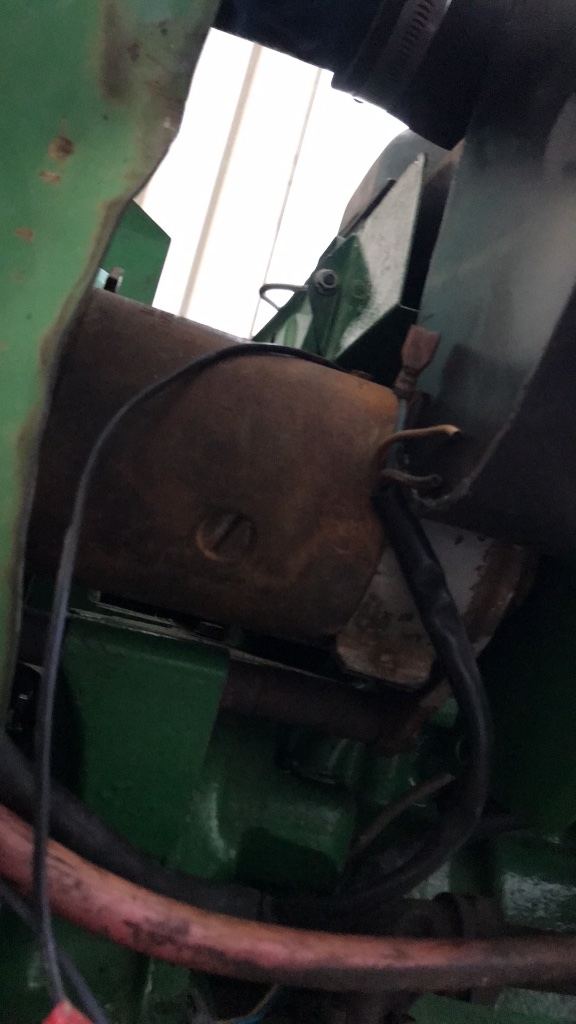

Pose de la Dynamo plus régulateur qui était sur le 5006 c’est origine et ça fait plus propre que l’alternateur mal placé
Re: Nouveau venu à la maison
Il présente bien le petit dans la cabine il serait plus joli

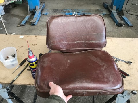

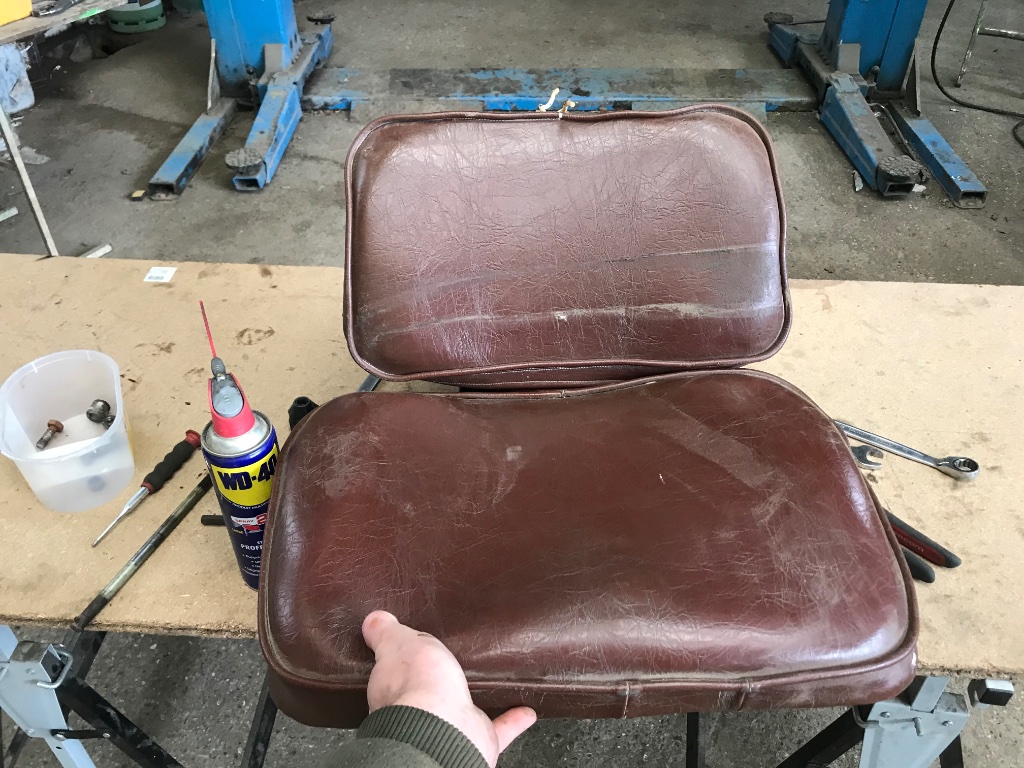

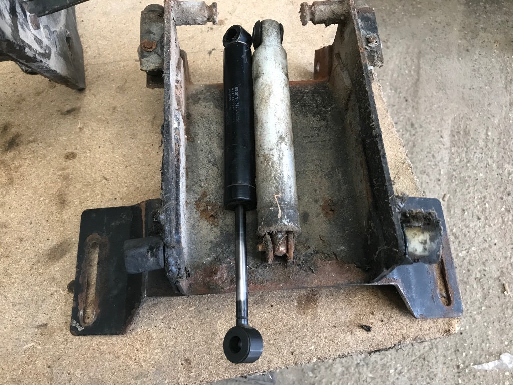

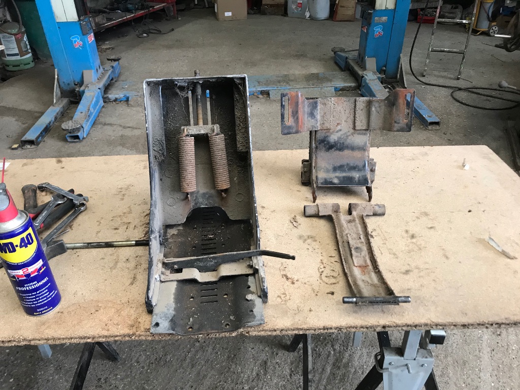

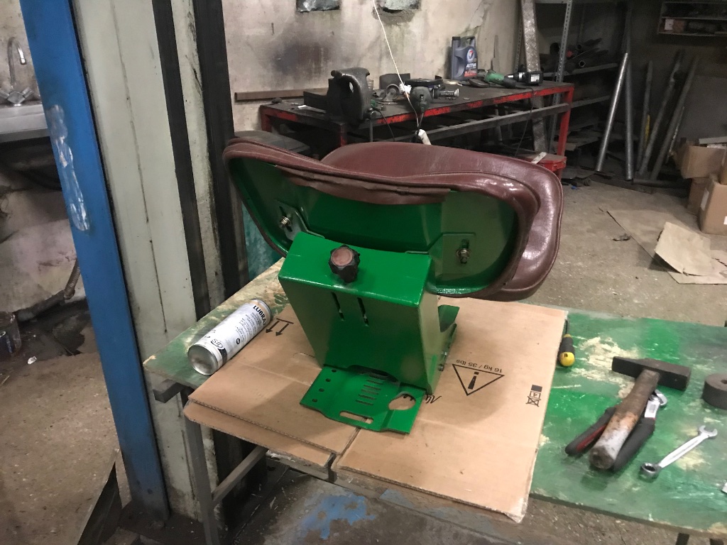

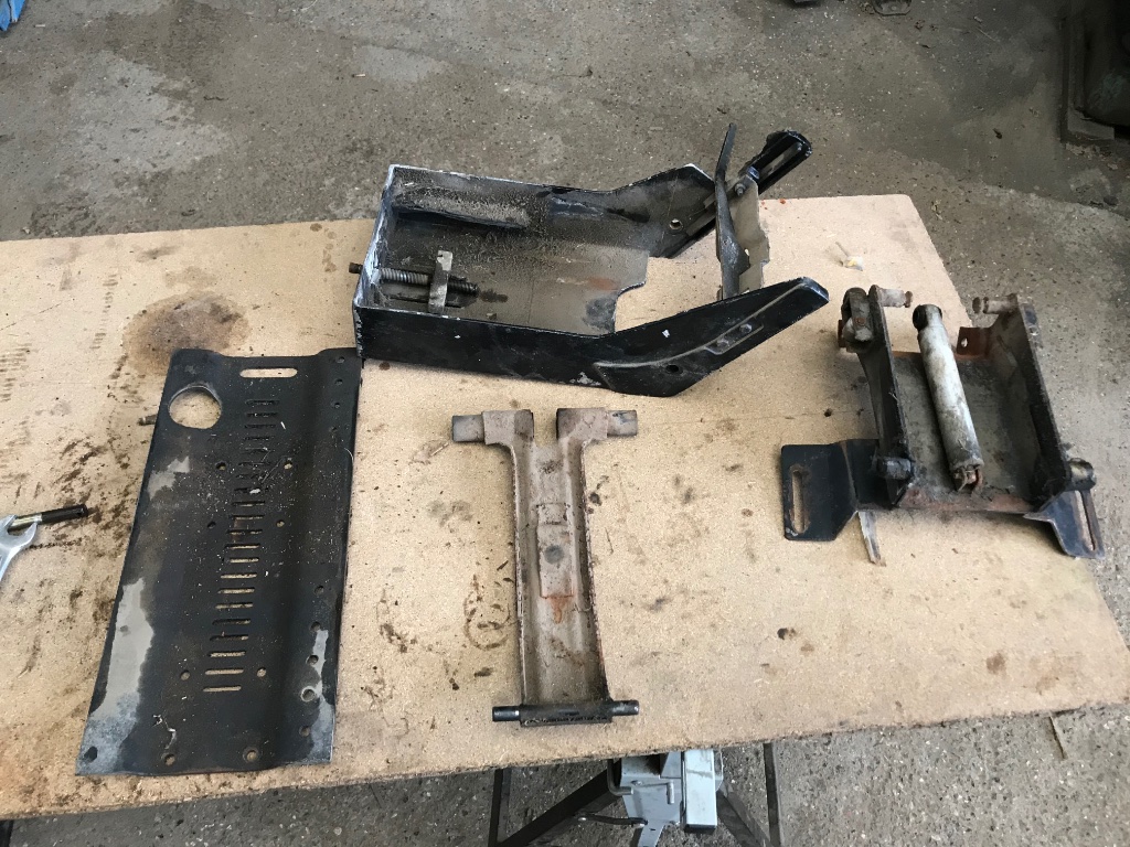

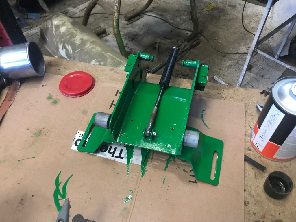

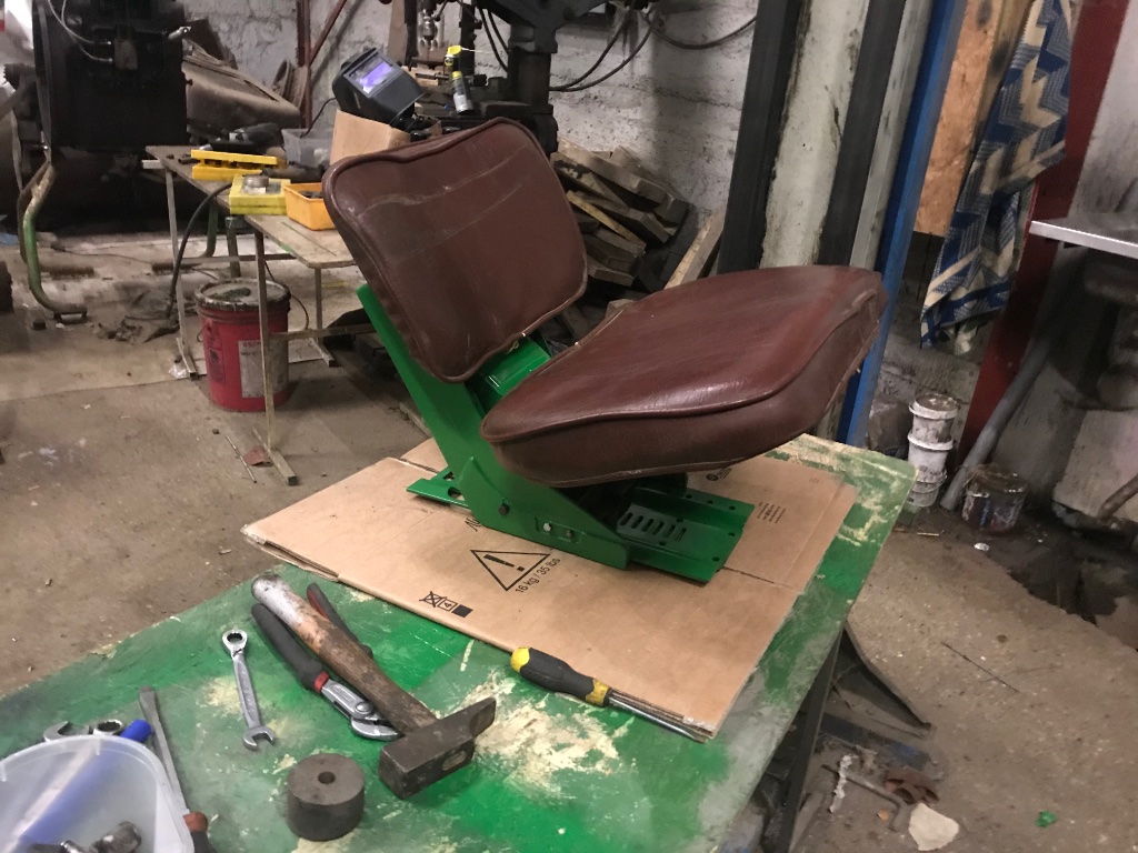

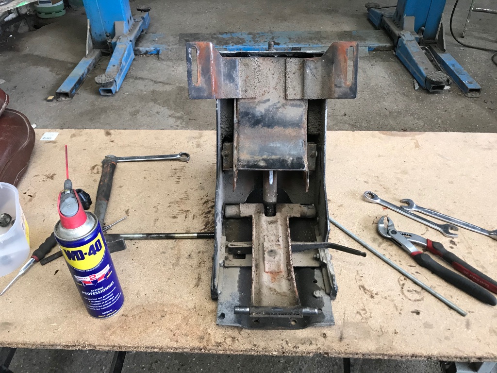

Aujourd’hui j’ai commencé la réfection du siège deutz que j’ai refait, fabrication de bague en Téflon et modification d’un amortisseur d’un autre sièges mécanique.
Pose à blanc pour esseyer encore deux trois petit truc et ce sera nickel
Je vous mettrai le reste des photos plus tard

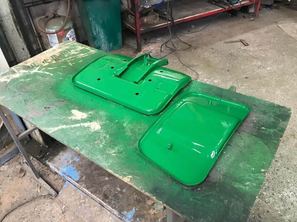

Salut à tous et bonne année à tous Et beaucoup de deutz pour 2020
J’ai fini le siège du 6005.. pas nickel mais mieux que c’était
Galet neuf et mousse changer
