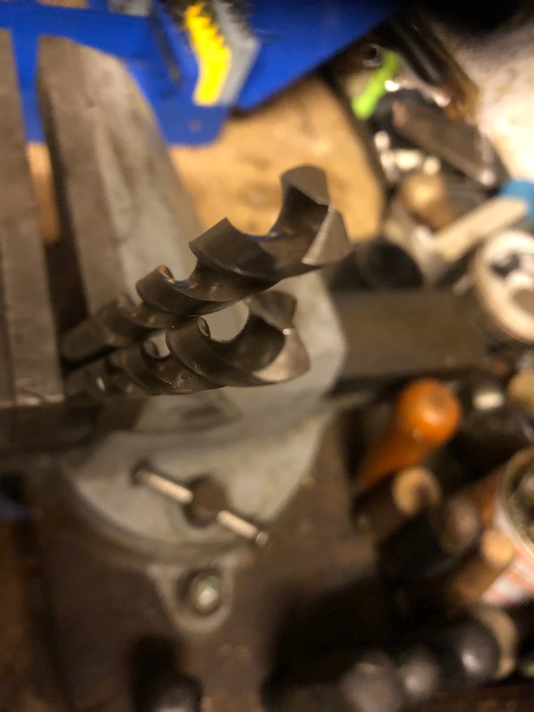

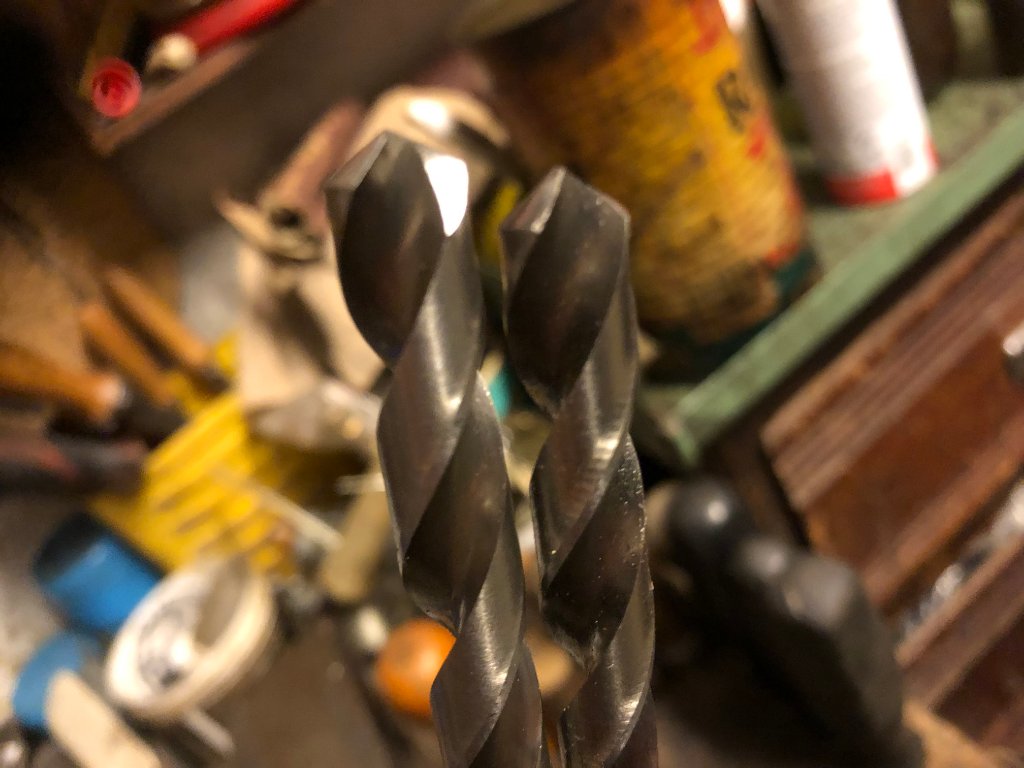

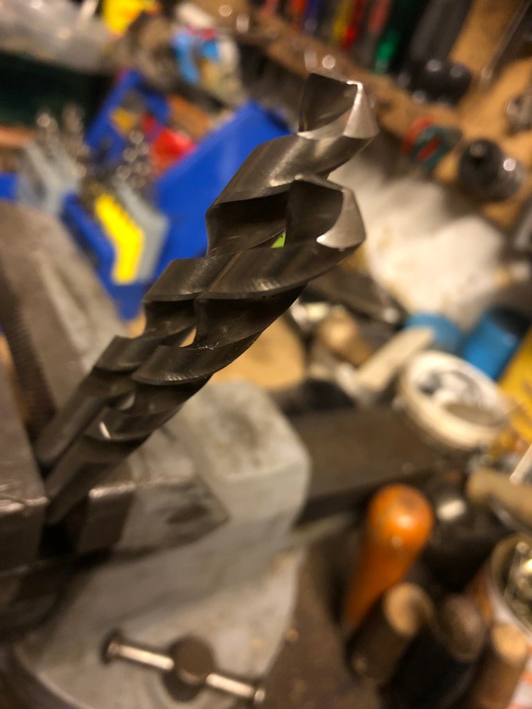

gg1212 a écrit : 04 oct. 2022, 19:50 Tu peux expliquer avec plus de détails la fonction "entaille dans la pointe du foret" ? Content de l’affûteuse, ca marche bien? Je suis encore ancienne école, sur le touret à meuler ou la meuleuse :D
Et voici les photos, c'est compliqué à bien prendre les forets en photo, mais bon tu vois directement la différence, ce sont 2 de 10mm, l'un est d'origine et l'autre réaffuté avec l'affuteuse

Je dois dire que j'ai bien galéré pour percer les tiges dans les tendeurs, pas moyen de monter les tendeurs sous une foreuse à colonne et je n'ai pas de tour, non plus.... Et bien, lors de ma dernière tentative, j'ai réaffuté mes forets 10 et 13mm avec l'affuteuse Tivoly Drill Doctor et grâce à sa fonction pour faire une entaille dans la pointe du foret, je n'obtenais plus de copeaux de coupe, mais une torsade continue et le perçage avançait de façon impressionnante ::d

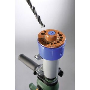

C'est quoi comme modèle ton affuteuse, j'ai un machin comme ça qui affute vaguement :aille2:

Salut Laurent,
La voici
C'est le modèle de base pour forets de 2.5 à 13mm, sinon tu dois passer au modèle supérieur pour >13mm mais le prix fait x2 ou x3...
Pour un bricoleur, je trouve que ça fait bien le boulot. :super:

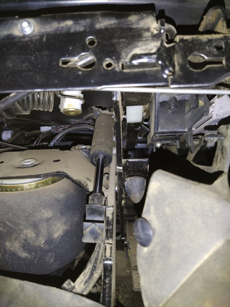

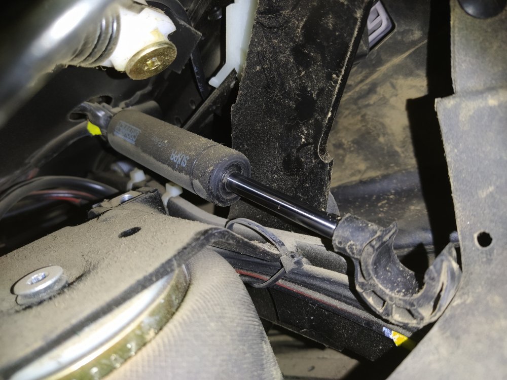

Pour en revenir au siège, en retirant le soufflet pour graisser un coup, j'ai trouvé un vérin qui était dévissé de son crochet en plastique, je l'ai remis en place mais il m'a semblé mou, c'est lui qui sert pour le réglage de l'amortissement?
Je pense bien que c'est l'amortisseur pour les mouvement avant-arriere :]
gg1212 a écrit : 11 avr. 2023, 20:12 Je pense bien que c'est l'amortisseur pour les mouvement avant-arriere :]
Effectivement c'est bien ça, mais si il devrait être ferme sur toute la course, c'est mal barré pour lui.
