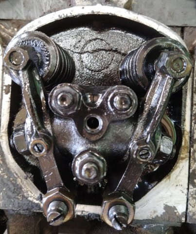

Salut tout le monde, c'est quoi le jeu latéral max pour des culbuteurs de fl912?
C'est moi ou ça ressemble à une fissure?

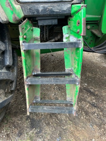

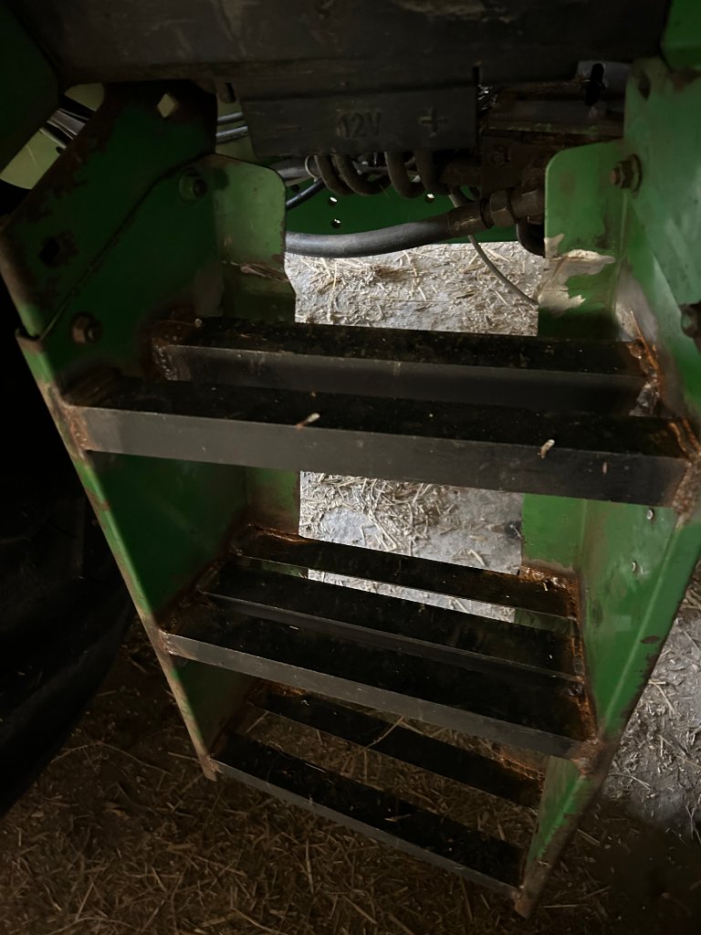

Remise à neuf du marche pied d'un John Deere, j'ai pas pris la photo finale, car j'ai encore rajouté une cornière sur la marche du haut et une 3ème sur la marche du milieu
On peut remarquer juste au-dessus du marche pied, un petit rectangle noir, qui est un cache, derrière lequel, il y a 2 tiges + et - pour brancher un booster ou batterie d'aide au démarrage. Il n'est pas nécessaire de câbler sur la batterie, placée derrière la calandre, c'est plutôt astucieux

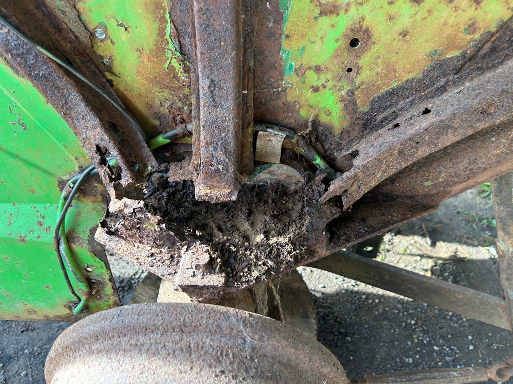

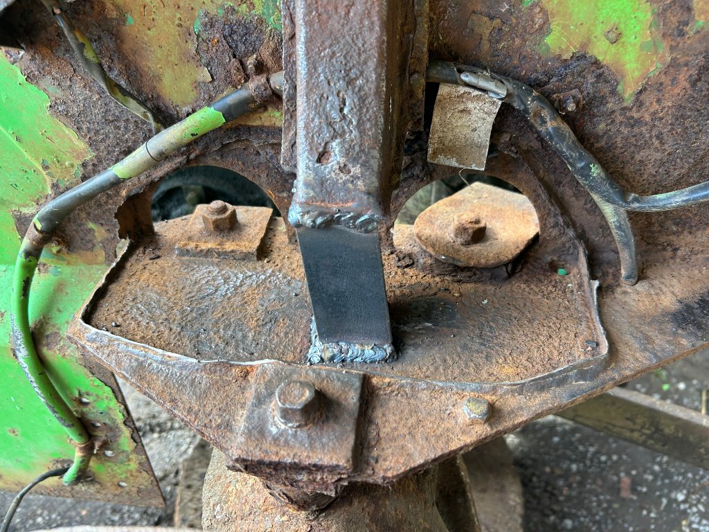

Et réparation de l'aile gauche du 4006, le support avait été complètement bouffé par des billes d'engrais et il ne tenait plus qu'avec le renfort, monté côté plancher
Avant Après Je pensais faire plus compliqué et puis comme le support central était en bon état, il a suffi de souder une chute de cornière en-dessous et ça ne bouge plus d'un mm

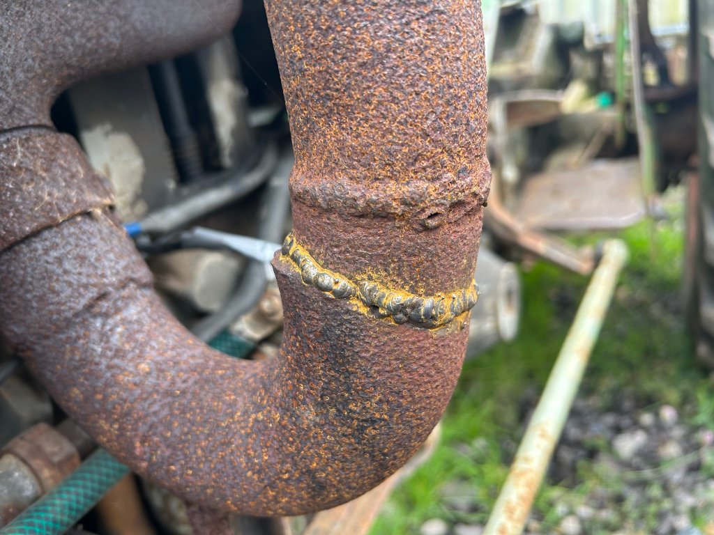

Et encore réparation du coude d'échappement qui avait été touché et s'était tordu, du coup, j'étais rassuré que ce ne soit pas de la fonte On a aussi démonté, entièrement, un andaineur Krone Swadro 42/13 mono rotor, car un doigt de bras a lâché et le couple pignon d'attaque et couronne, est HS. Le garage va remonter le couple pour s'assurer du bon réglage et on pourra remonter le tout, semaine prochaine

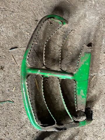

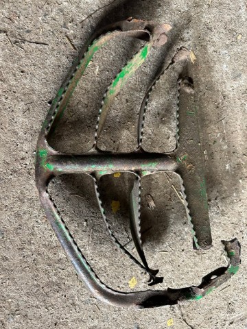

Qu'est ce qu'il avait le marche pied du JD ?
Salut Olivier,babali80 a écrit : 24 sept. 2023, 21:34 Salut Sébastien, tu t'occupes !
Les 3 marches étaient déchirées, semblerait que ça vienne en tassant les silos, il se fait plier et à force, les marches se tordent et puis se déchirent.
Je te ferai des photos de leur état

effectivement, elles avaient une sale gueule

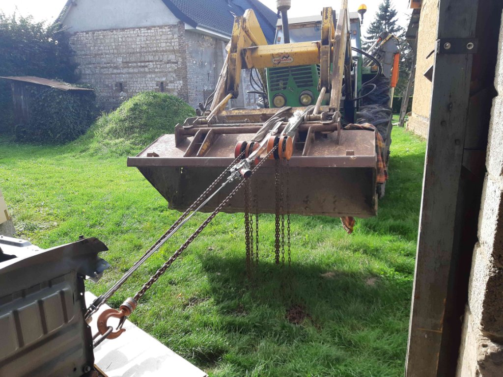

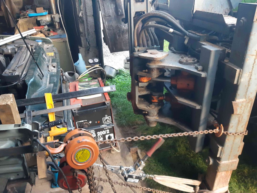

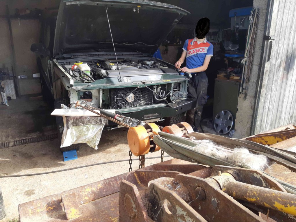

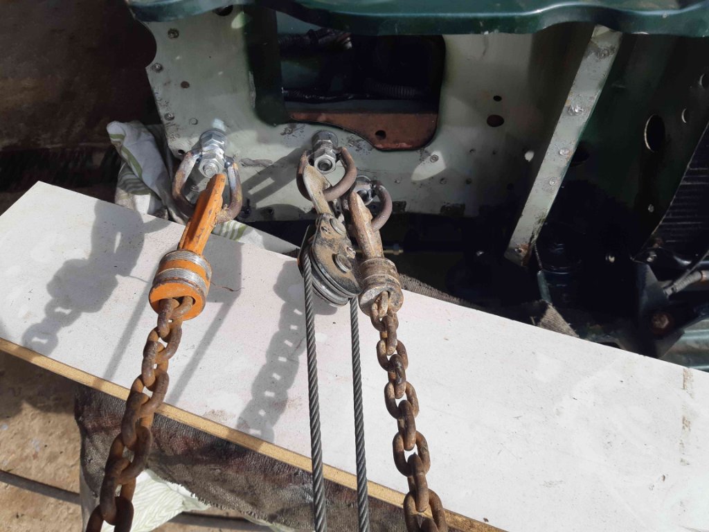

Je suis en train de refaire à neuf un Disco Td5. Ce w-end c'était redressage du côté droit, suite à un choc au niveau du phare.
Du coup, improvisation d'un banc de redressage : 3 palans, 3 œillets fabriqués maison, un 8006 et le tour est joué, sans trop de difficultés

ma foi
Malin
Malin

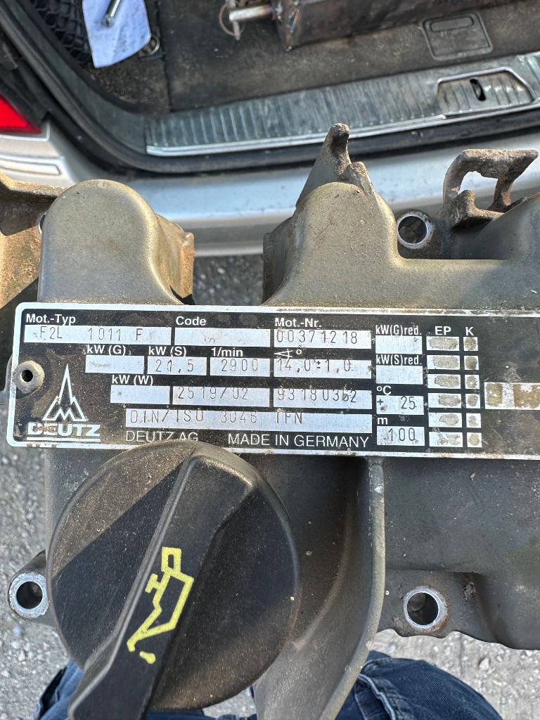

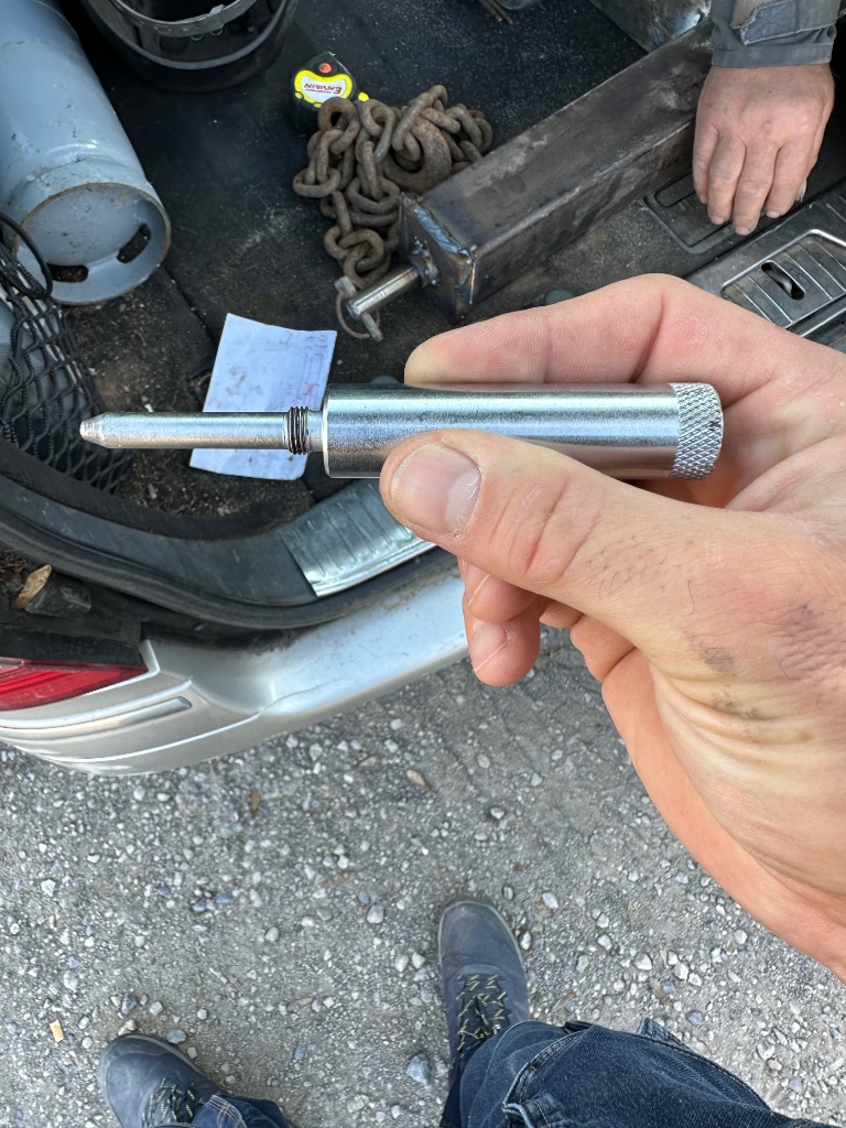

Distribution Moteur Deutz f2L 1011L
Bonsoir je suis à la recherche d’information sur le calage de la distribution d’un moteur deutz f2L 1011l .
J’ai trouvé une pige mais qui ne correspond pas au schéma que l’on m’avait donné . Avez vous des informations à ce sujet ? Merci
