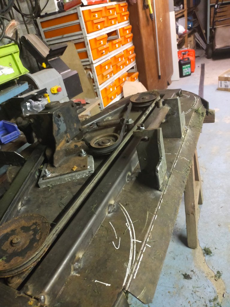

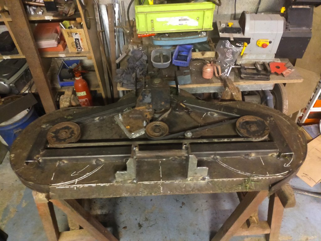

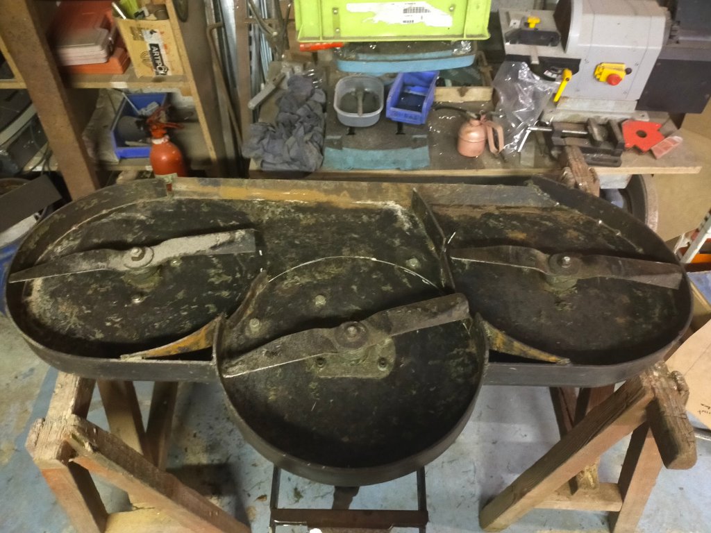

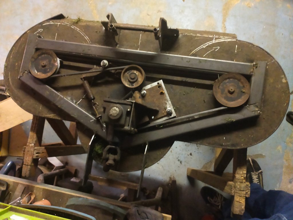

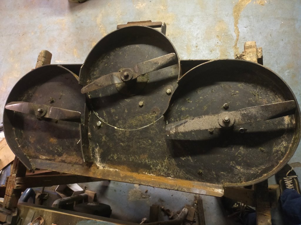

Des photos, des photos oui, biensûr mais je suis un archaïque avec un tel t9!
mais bon j'ai quand même encore un gosse qui daigne me prêter son joujou:
c'est en cours de il me reste encore à faire les fixations de roues et à rajouter un tube de glissement en bas de la jupe... mais ensuite je vais devoir tout souder en définitif avant de la faire zinguer à chaud je pense.
épaisseur: plat de coupe 4mm, renforts en U 2mm, jupe 5mm.
