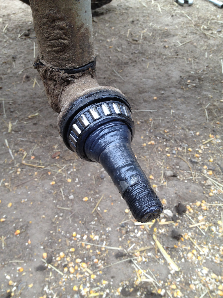

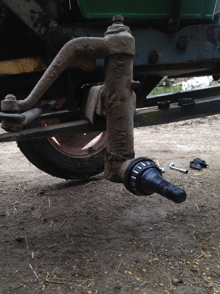

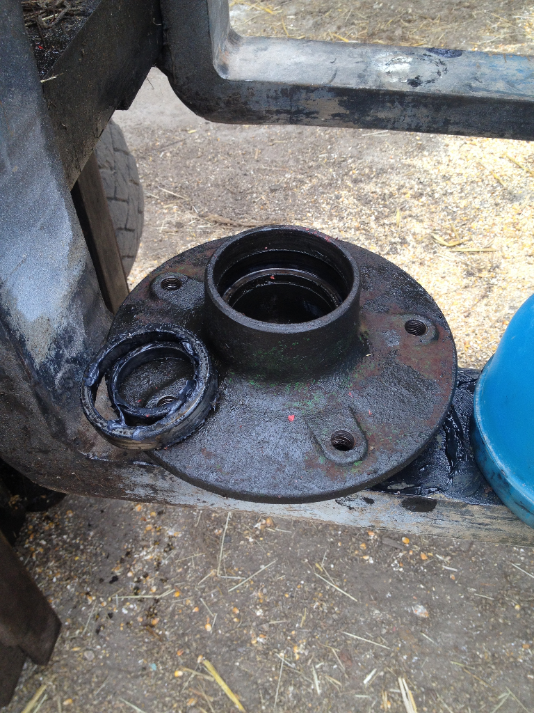

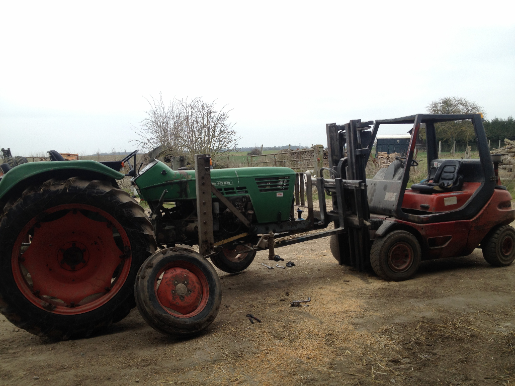

Petite occupation avec Mickael dimanche après-midi : changement des moyeux de roues avant !
Re: Deutz D4506 de 1974
Juste les roulements ?
Messages : 13281
Non les moyeux entiers ! Les roulements étaient bons ;)

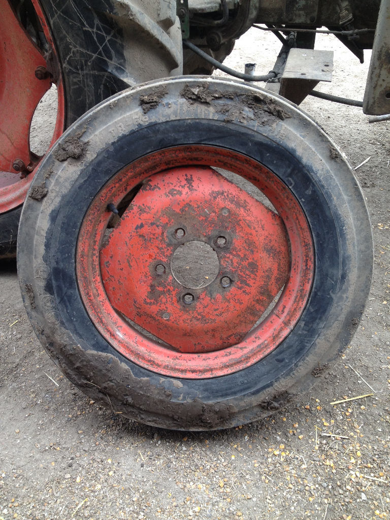

En fait, côté gauche les goujons avaient sautés depuis belle lurette, car les pas de vis étaient bouffés. Côté droit c'était pas mieux, certains filetages étaient aplatis.
On a du quand même remettre des rondelles côté gauche par sécurités, les trous de la jante étaient un peu ovalisé :lol:
