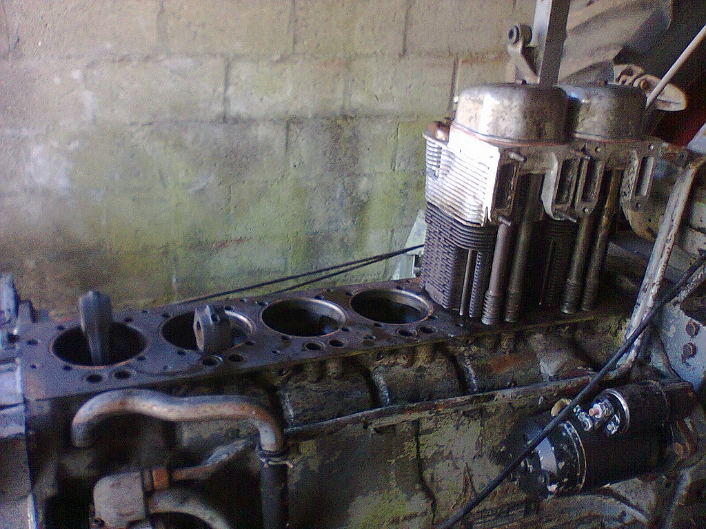

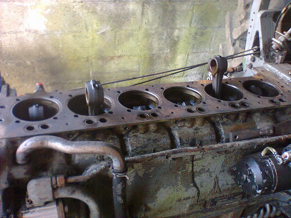

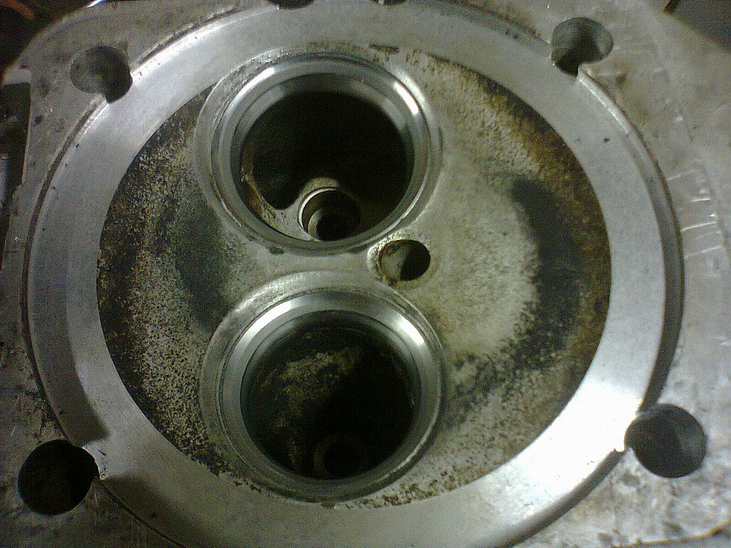

nan le 612 n'existe pas à mon avis. bas avec des joints de culasses ça sera plus fiable et j'ai remarqué que sa avait noirssi sur la porté de joint du cylindre 1 et 3 donc sa devait fuire à chaud. je mettrais des photos plus tard.
Re: D 8006 A

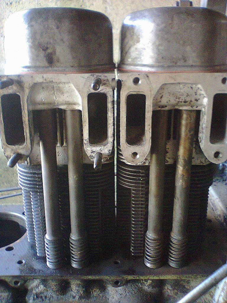

Bon voilà les cylindrées démonté. Les segments sont à changés mais pas le reste. pour les culasses: sièges et soupapes malgré que certaines sont encore en bonne état mais tant qu'a changé les sièges autant tous les changé. je change les guides de soupapes aussi malgré qu'ils soient dans les tolérances. mais à ~ 5 euros le guide, je perd pas grand chose. je vais éssayé de finir de démonté mes culasses demain en attendant mes pièces.

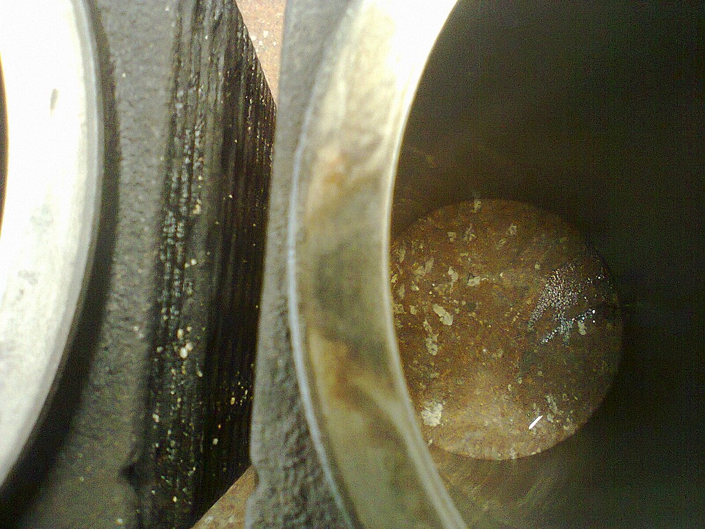

les traces de passage des gaz de combustion entre la chemise et la culasse

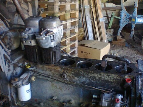

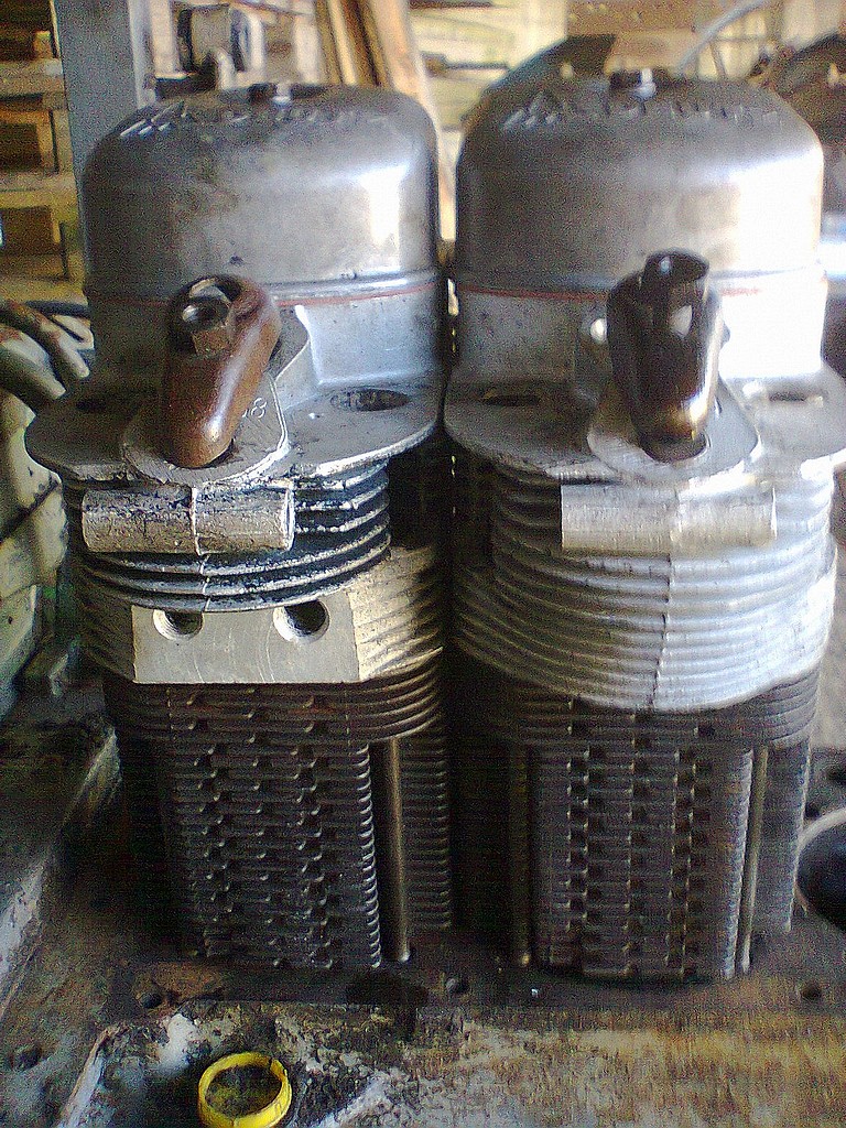

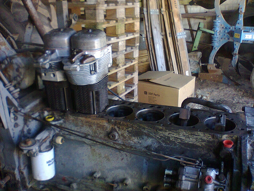

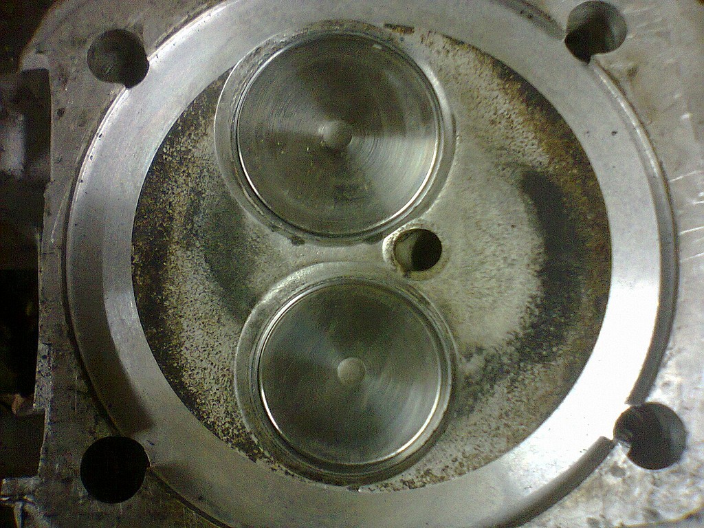

Bon j'ai reçu mes culasses resurfacées du coup ce midi c'était la mise en place des sièges et des guides de soupapes et les soupapes! ::d
petit passage au four des culasses et les guides et les sièges au congèlateur et op on enfonce sa avec les outils
avec les soupapes en place

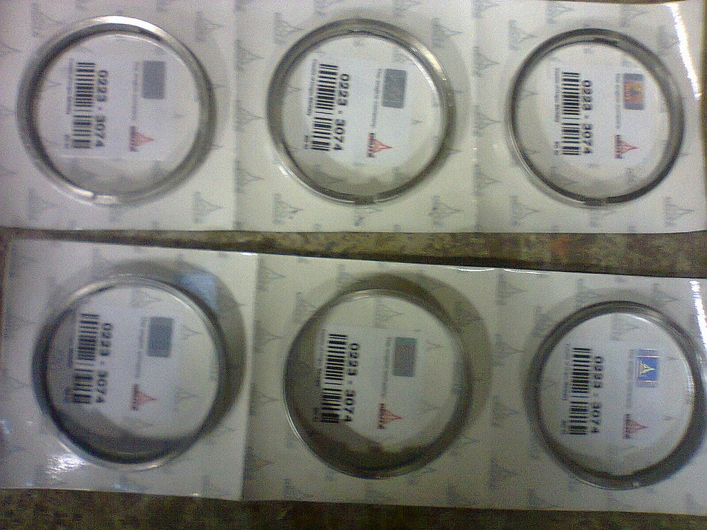

les jeux de segments
