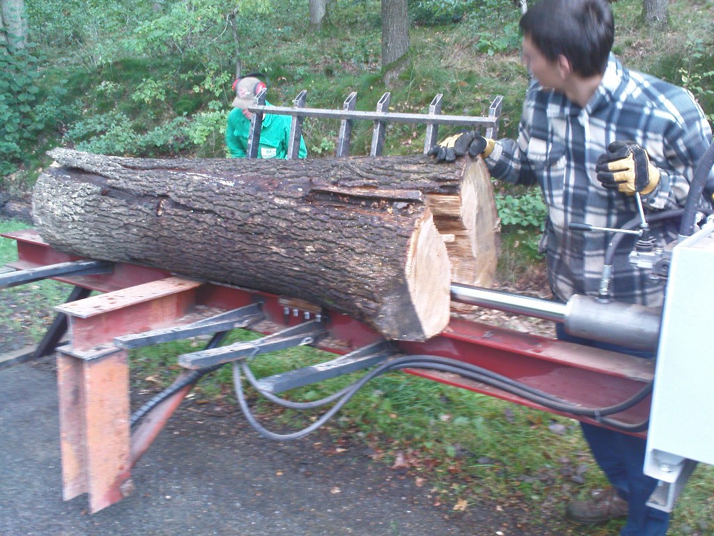

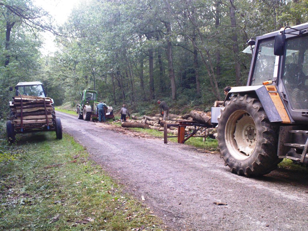

Aujourd'hui, c'était chantier bois :) . 1 à la tronçonneuse, 2 qui fendent et 2 qui chargent, transportent et déchargent les bois. On a fendu environ 250 piquets et 10 stères de bois en 1m20.
David Brown 1390, Merlo multifarmer et fendeuse vrille, Renault 106-54 et nouvelle fendeuse.

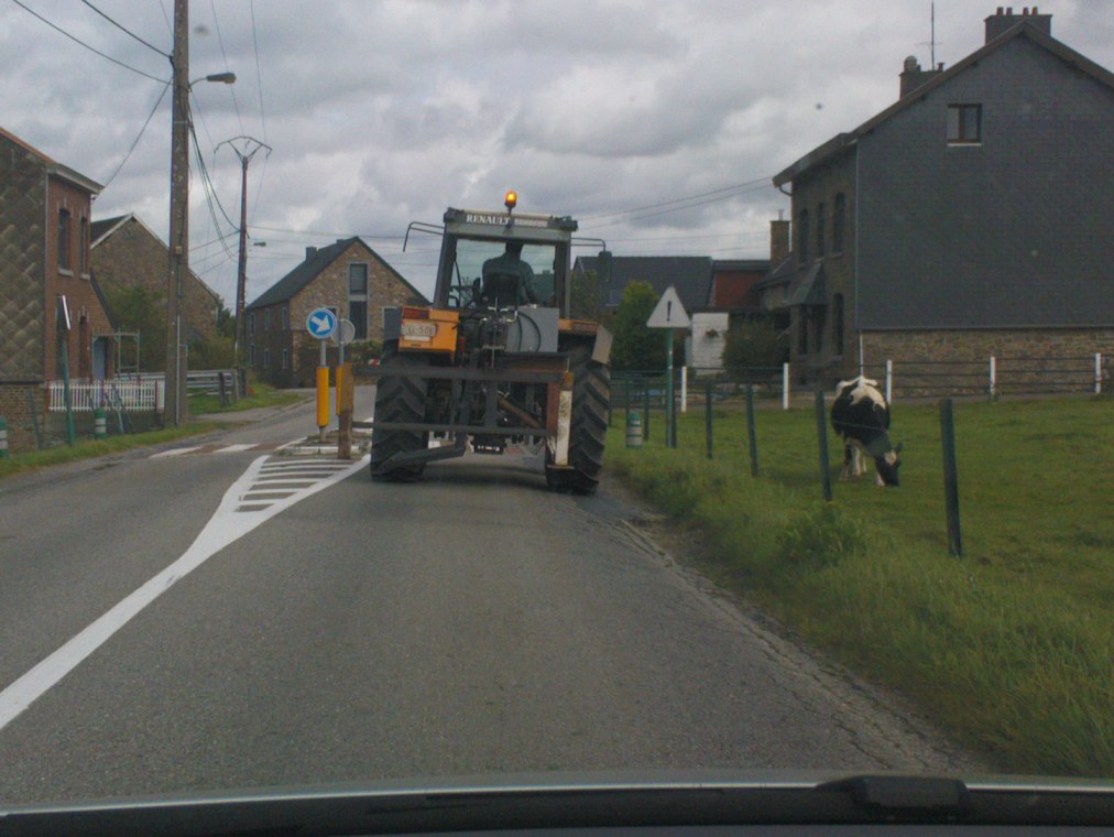

Ça marche du tonnerre :super: :super: , une petite question , comment tu fais pour transporter la fendeuse :gene2: :roll:
Re: Photos de réalisations artisanales, modification de maté
D40s a écrit :une petite question , comment tu fais pour transporter la fendeuse :gene2: :roll:
Héhé, regarde mieux D40s, sur la 3ème photo ou sur la page précédente, elle a un attelage 3 points pour aller sur le relevage du tracteur :) . C'est pour ca que ca n'est pas un 40 ch devant, il risquerait de se lever à la place de la fendeuse :mrgreen:
:mrgreen: J'avais pas vu , mais avec une telle longueurs c'est quand même impressionnant , ça dois balancé quand même :roll: :]
D40s a écrit ::mrgreen: J'avais pas vu , mais avec une telle longueurs c'est quand même impressionnant , ça dois balancé quand même :roll: :]
Oui, c'est pas top dans le sens où la poutrelle (HEB160) est un peu juste et a tendance à torcher, une 180 voir une 200 n'aurait pas été plus mal. Le premier trajet qu'on a fait avec (15 km) a plié complètement le rond de 25 mm (fer pas en acier de qualité) qu'on avait mit temporairement comme broche de 3ème point (en plus de la mauvaise qualité d'acier, c'est aussi du à l'écartement trop important entre les 2 plats (la largeur du vérin).

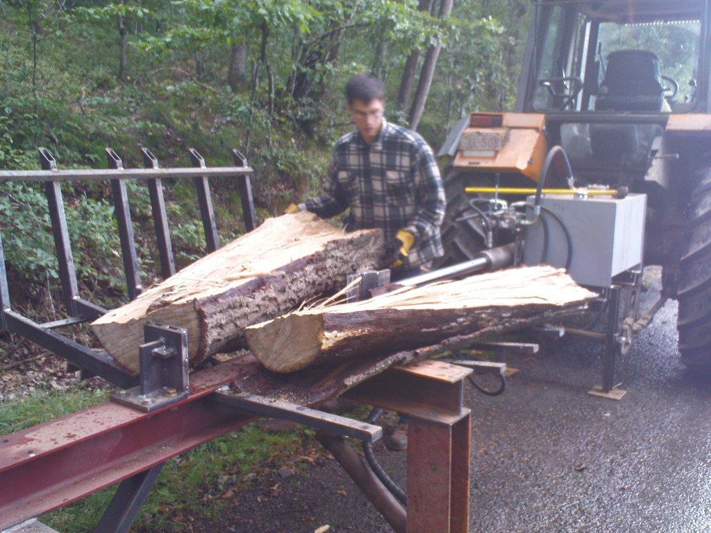

Cherchez l'erreur :mrgreen:
Il fait dangereux chez toi , si il faut y mettre un casque de moto Image :mrgreen: :mdr3:
