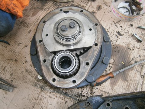

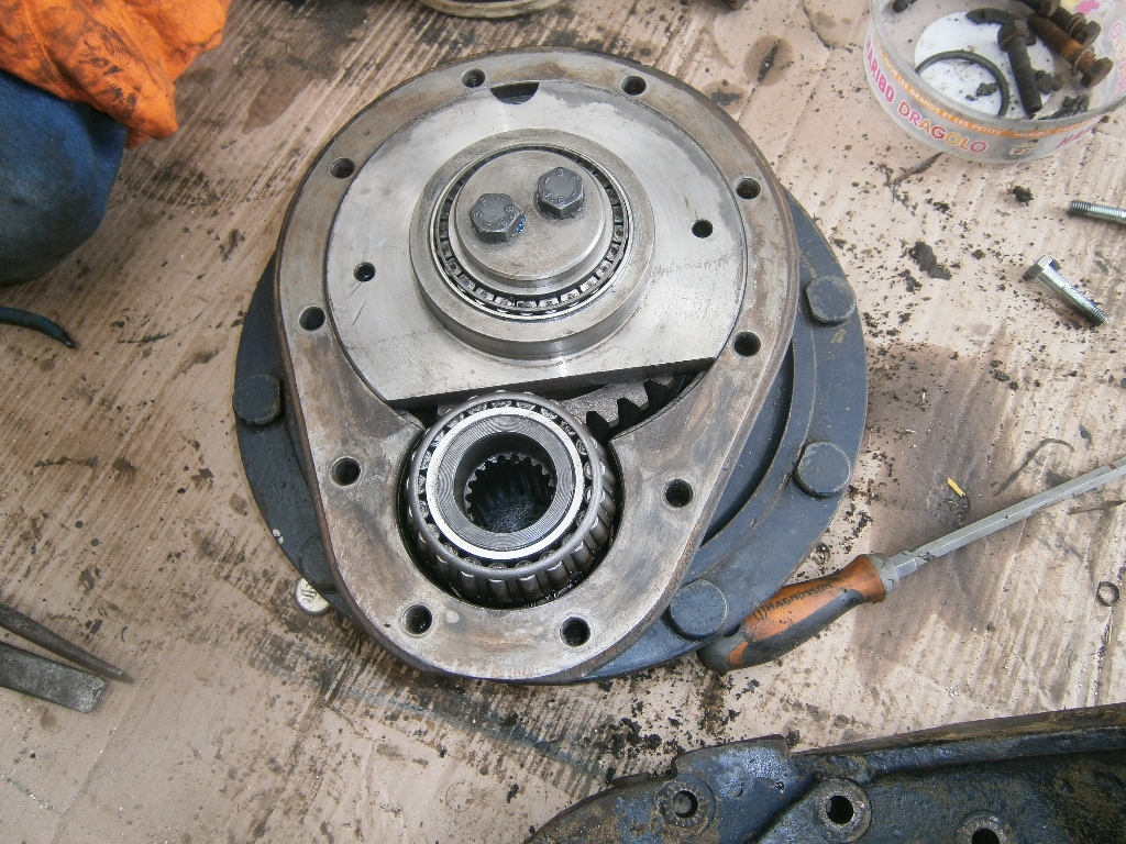

Re: restauration du dx 110
on continue le pont avant
reducteur remonter apres calage des jeux de roulement
je laisse les douilles car le prix douille :mrgreen:

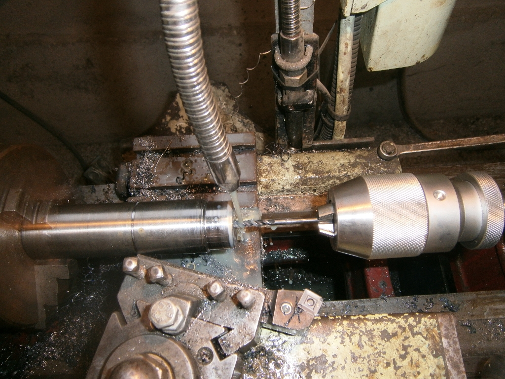

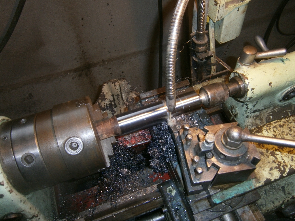

mais je refais les axes
du bas dans des arbres de roue de patrol :pompom:
la suite demain

quel beau travaille super ton tour :super: ;-)
oh un petit tour devalliere avec du jeu mais bien utile :wink:
Beau boulot ;-)
merci les gars c est encourageant :pompom:
