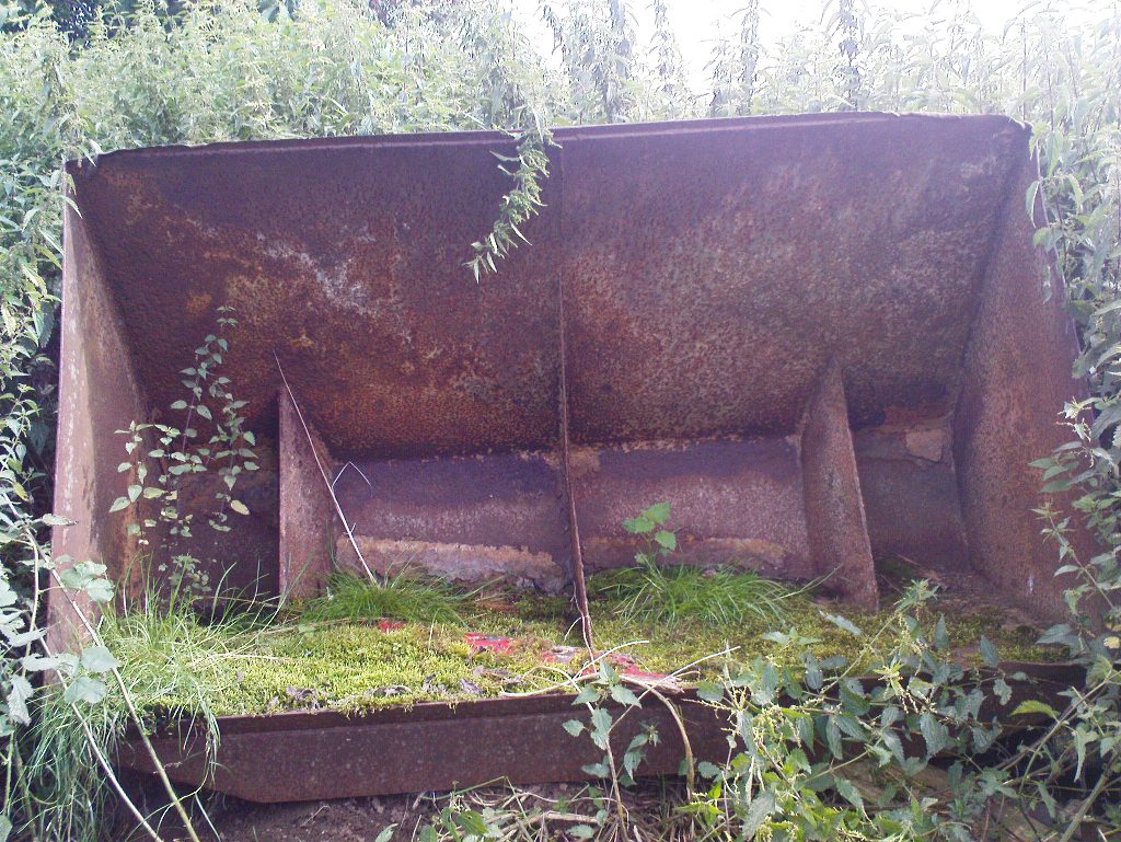

Voilà le bac, j'ai été le voir tantot, 1m80 de large, bonnement 80 de profondeur, 75cm de haut. Tôle de 5-6mm et lame d'usure à l'avant (visible en haut de la photo car le bac est à l'envers dans les orties. De ce que j'ai vu, la tole a forcément vécu mais tout tien ensemble et pas de trous. Pour les fixations, on les vois pas mais pour les deux bras c'est derrière les 2 renfoncements et il y a une troisième pour le vérin.
Si tu veux en savoir plus JD, n'hésite pas.
JohnDeere
Messages : 1120
Message par JohnDeere »
Merci Nico, mais c'est pas tout à fait ce que je cherche.
Le mien est plus comme une bennette, ouvert au dessus.
Puis celui là est vraiment énaurme!

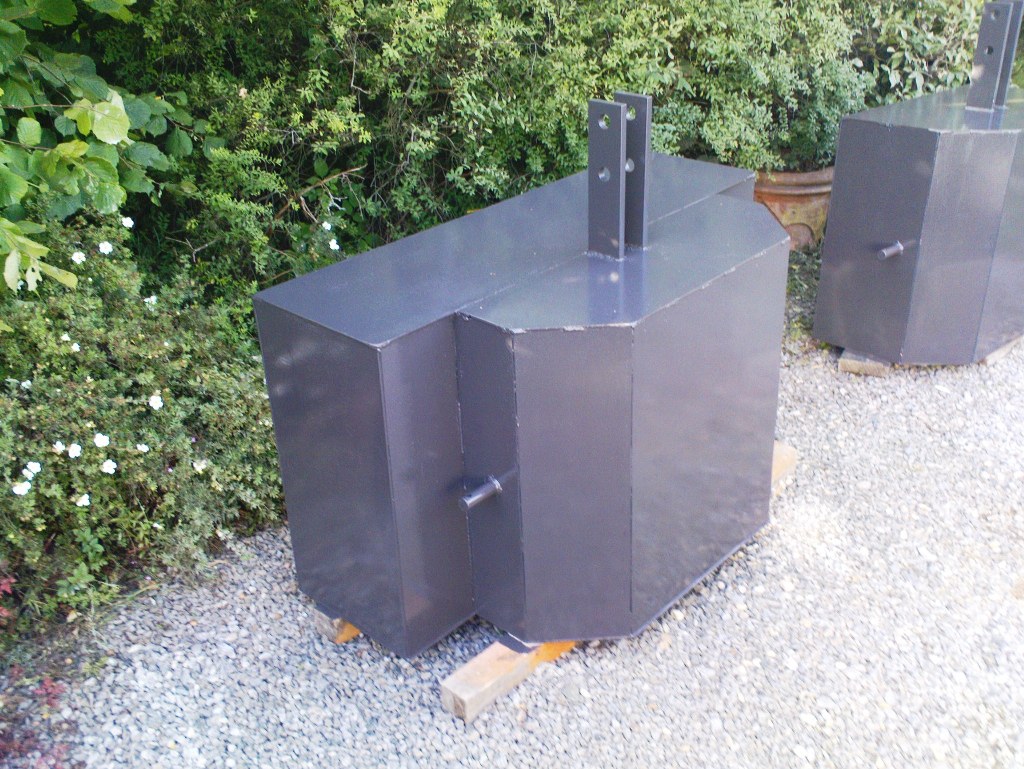

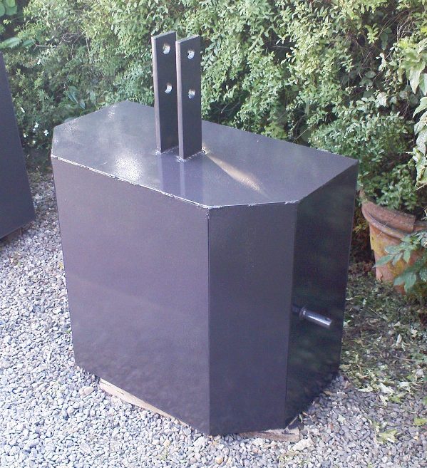

Dans les bricolages de mon côté je viens de faire 2 contrepoids, 600 et 1000 kg et demain ou après, je devrais terminer d'assembler un chasse-neige. Si tu veux je te garde la masse d'1 tonne pour ton 4006 ::d
600kg
600kg
1000kg
1000kg
