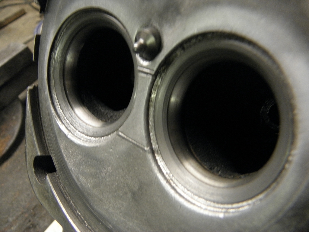

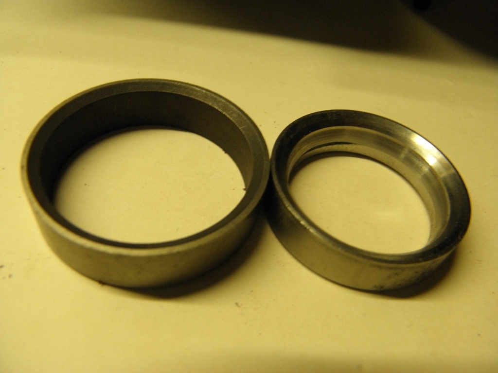

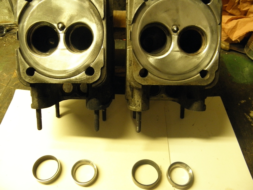

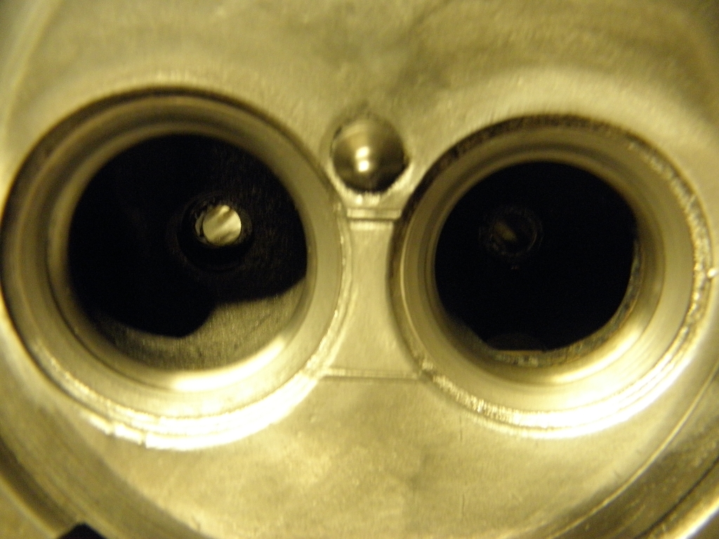

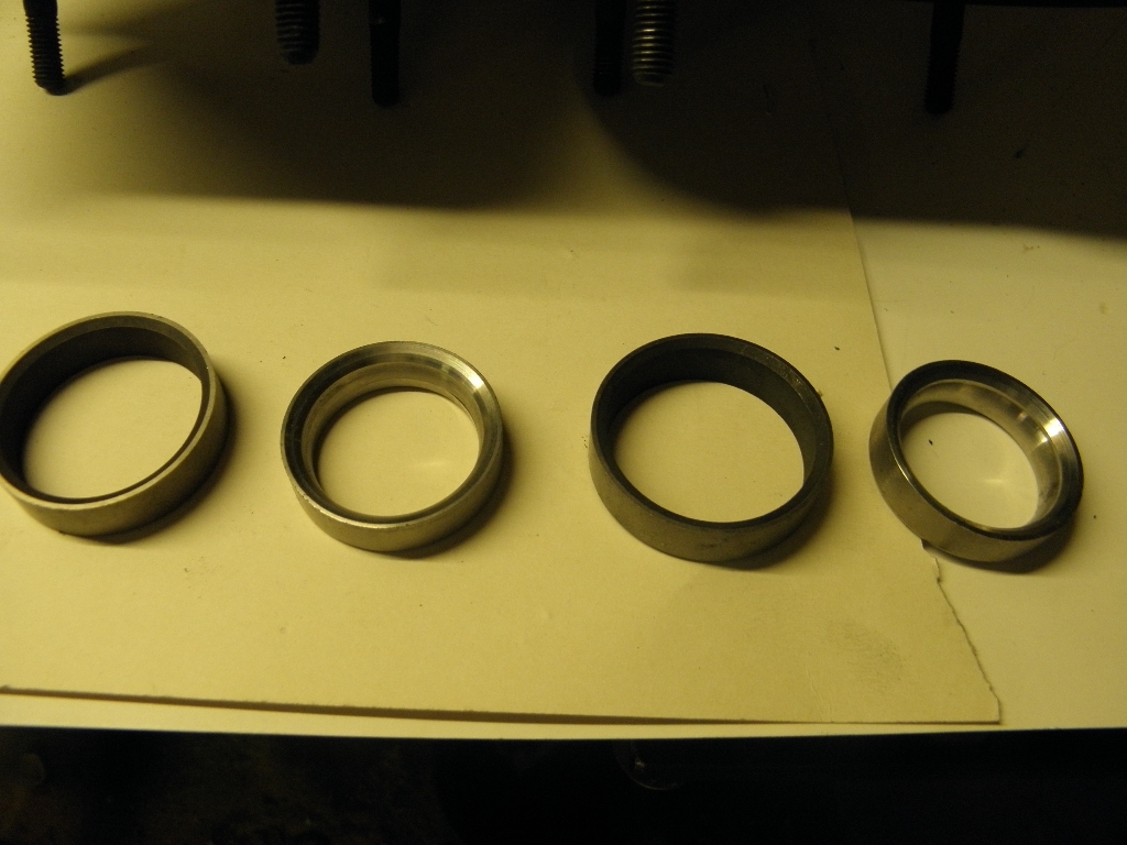

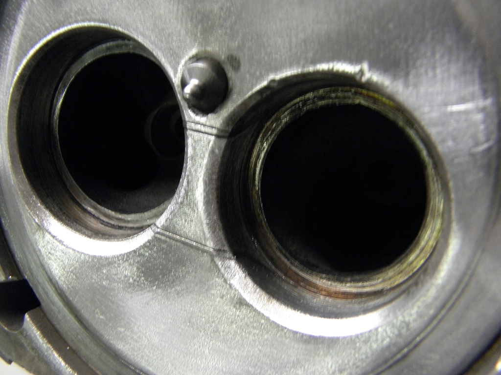

bonjour
extraction des sièges de soupape, remplacement, rectification

les amis j'ai 73 ans je suis chez deutz depuis 1962 entretenu les dernier 414 puis tout les refroidissements par air 514 612 712 812 812d 912 913 et une partie du début des agrotrons en retraite en 2004 j'ai connu tous les petit problèmes de fuite de tous ces moteurs et la meilleur façon de préparer le rodage du plan de joint c'est le nettoyage et la rectif
amicalement
