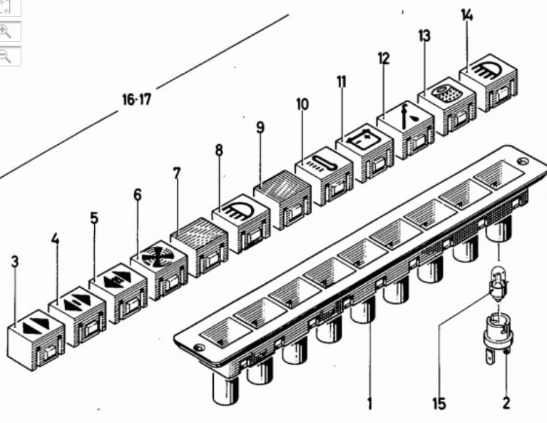

J'ai pas trouver la barrette de lumieres en haut du tableau de bord, vous avez pas par le plus grand des hasard un numero de piece ?

Pour les voyants rouges du haut, dsl mais je ne trouve que des montages avec une barrette des portes ampoules et des pictogrammes, et je pense pas que ca corresponde du tout. Les experts confirmeront

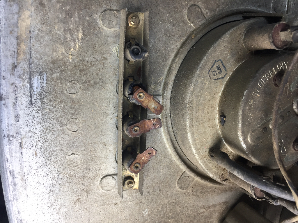

Voila ce qui est casser a mes lumieres du tableau de bord

Pour les temoins, la masse est prise sur le support et l'alim au culot arrive via la languette, contact avec un ressort le tout maintenu par un fond en plastique (cassé
). J'arrive pas à trouver ce modele pour l'instant.
Tu recherche un cache fusible aussi ?
Le cable du tractometre tourne quand le moteur est démarré ? Si oui, le souci vient seulement du compteur, et dans ce cas je ne saurais t'aider. Sauf si tu l'ouvre et fait des photos... La peut etre qu'à plusieurs on peut arriver à quelque chose
