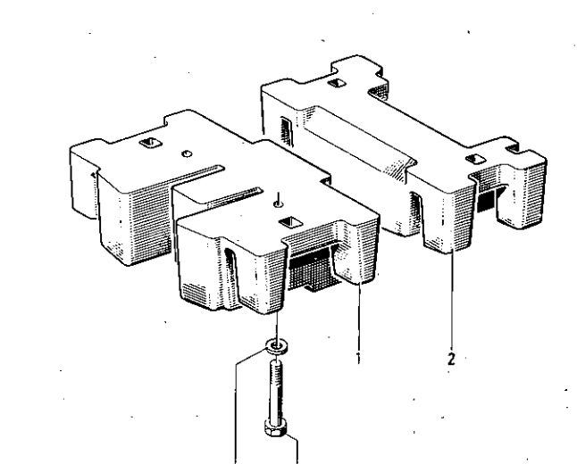

Guillaume88 a écrit : 27 avr. 2020, 10:40 Oui sinon le 2506 a tendance à lever avec la charrue 4 fers :malin2:
Tu parles de quelles masses de 20/25kg qui se mettent à l'arrière ?
Il n'y a pas que 2 modèles de porte masses avant sur les 06, mais 3 modèles car j'ai omis les versions Plantage avec porte masses réduit à 9 au lieu de 11.
Plantage = 9 masses
Standard = 11 masses
13006 = 15 masses
Je parle des 2 masses de berceau, y en a 2 si je ne me trompe pas, j'ai celle de 50kg (1) mais me manque celle de 32kg (2) exactement selon le manuel

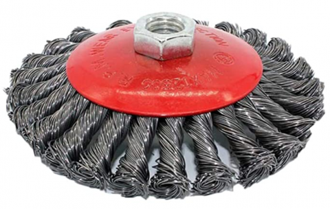

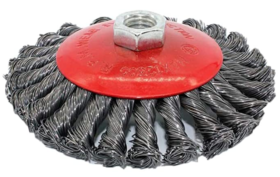

Louis60 a écrit : 27 avr. 2020, 10:53 Salut Guillaume, pour décaper le châssis tu utilise quelle type de brosse métallique ? Pour la charrue j'ai attaqué avec une brosse sur perceuse et au bout de 1h la brosse est déjà hs alors que j'ai pas appuyé dessus, j'ai eu le temps de faire a peine le châssis de la charrue en autre les 2 support en fonte qui servent d'attelage pour les corps et il me reste bcp de pièce à faire.
Salut Louis, faut prendre des brosses torsadées, mais ça s'use aussi, pas de miracle, plus ça tourne vite, plus ça use... tu peux tenter sur meuleuse, ça tourne plus vite, mais faut bien se protéger les yeux, les mains et tout le corps, ça vient se piquer dans la peau à une vitesse. Pas que ce soit mortel, mais bon, tu vas le sentir :hehe: :happy1:
Par contre, pour vous dire, j'ai testé sur une meuleuse droite du Lidl, pour décapé le support de la batterie, bah le moteur est crâmé, alors je sais pas si c'est parce que c'était Lidl ou si c'est ce type de meuleuse mais voilà...en même temps, meuleuse Lidl 20€ et version Bosch bleue...200€, ceci pourrait expliquer cela ;-) :wink:
Sinon, meilleure brosse de décapage utilisée, c'était la Bosch PEB 500E mais ça n'existe plus et les brosses sont introuvables, car spécifiques... :rougefaché: alors que tu pouvais travailler des heures, ça chauffait à peine

Ok celle dans le berceau, je croyais que tu parlais de masses de roues arrières

Louis , pour décaper je te conseille plutôt d'utiliser une meuleuse d'angle, tu auras plus de puissance que la perceuse et elle supportera mieux de tourner longtemps.
Dessus tu montes des brosses à fil d'acier. Il y a différents modèles avec fil + ou - gros, les fils de petit ø grattent mieux sur de la tôle mais sont plus fragiles et s'usent+ vites. sur de la grosse ferraille tu peux prendre plutôt du gros fil de ce genre. Attention de bien tenir la meuleuse à 2 mains, ça ne pardonne pas, et attention quand tu attaques les bords de tôle et les angles, pareil... Et protège toi bien les yeux, le visage etc des projections de saleté et de fils d'acier que tu retrouveras plantés dans les habits.
Avant de peindre je te conseille d'appliquer du Rustol car sans sablage tu auras du mal à enlever toute la rouille, et le Rustol évitera qu'elle ne ressorte rapidement.

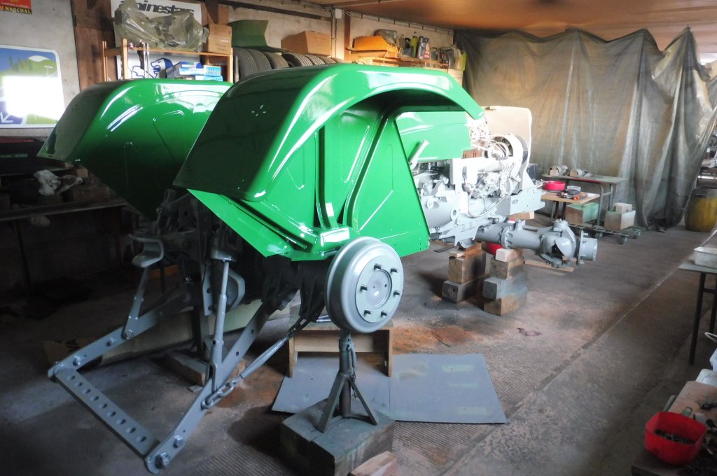

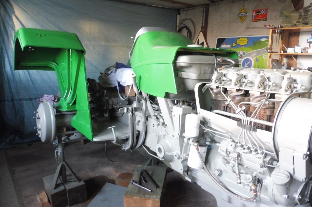

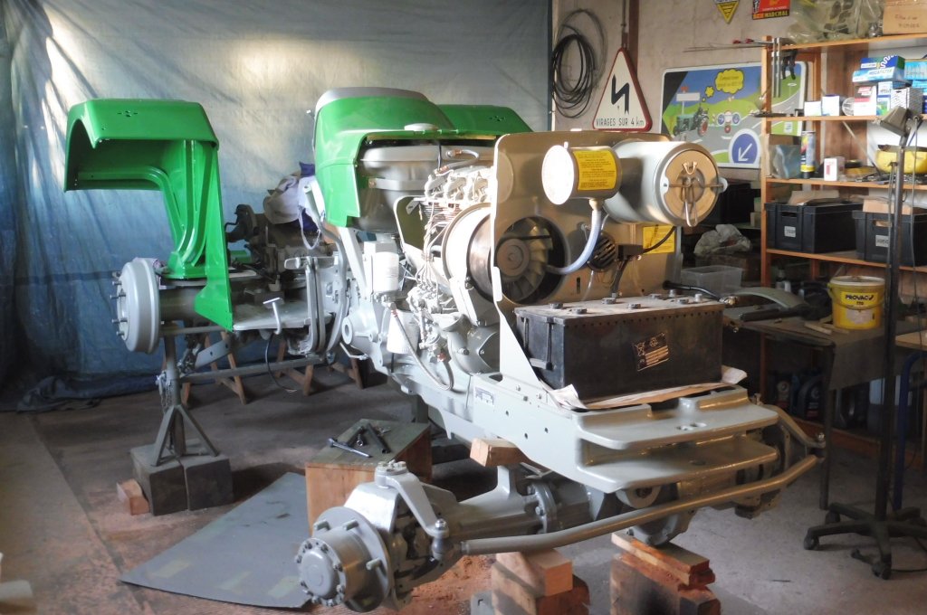

Les ailes ont retrouvé leur place, la prochaine étape sera d'y réaliser le faisceau électrique.

Magnifique, vivement qu'il soit finis, comme d'habitude super boulot.
