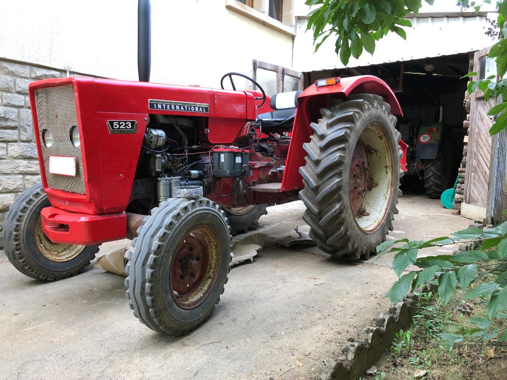

Des nouvelles pour la suite de l’aventure :grin: :wink:
Finalement après vidange du relevage et vérification de tous les organes, je n’ai rien trouvé de suspect et j’ai remis l’huile en place. Puis j’ai monté/descendu la manette de position et levé/descendu les bras de relevage en même temps. Quelques bulles d’air sont sorties et j’ai tout laissé comme ça. Sauf que cette fois-ci, le tracteur était le nez vers le bas, et hier, test du relevage, tracteur allumé, il monte et descend :super: problème réglé, donc.
Sinon remise en place du tableau de bord, réservoir et capot + test phares et tout le système électrique, tout ok
Et oui, je lui ai mis les nouveaux calques qui sont plus fins que les anciens et la police de caractère un peu différente mais bon, le résultat est pas mal, je dois dire :hehe:

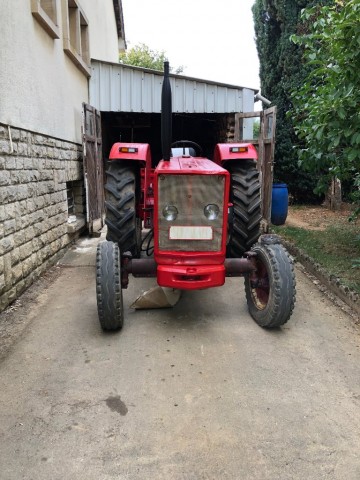

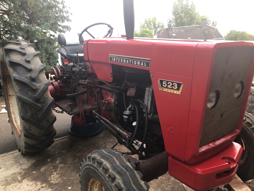

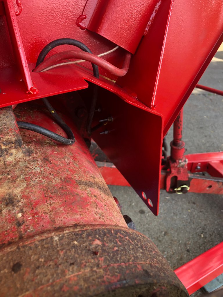

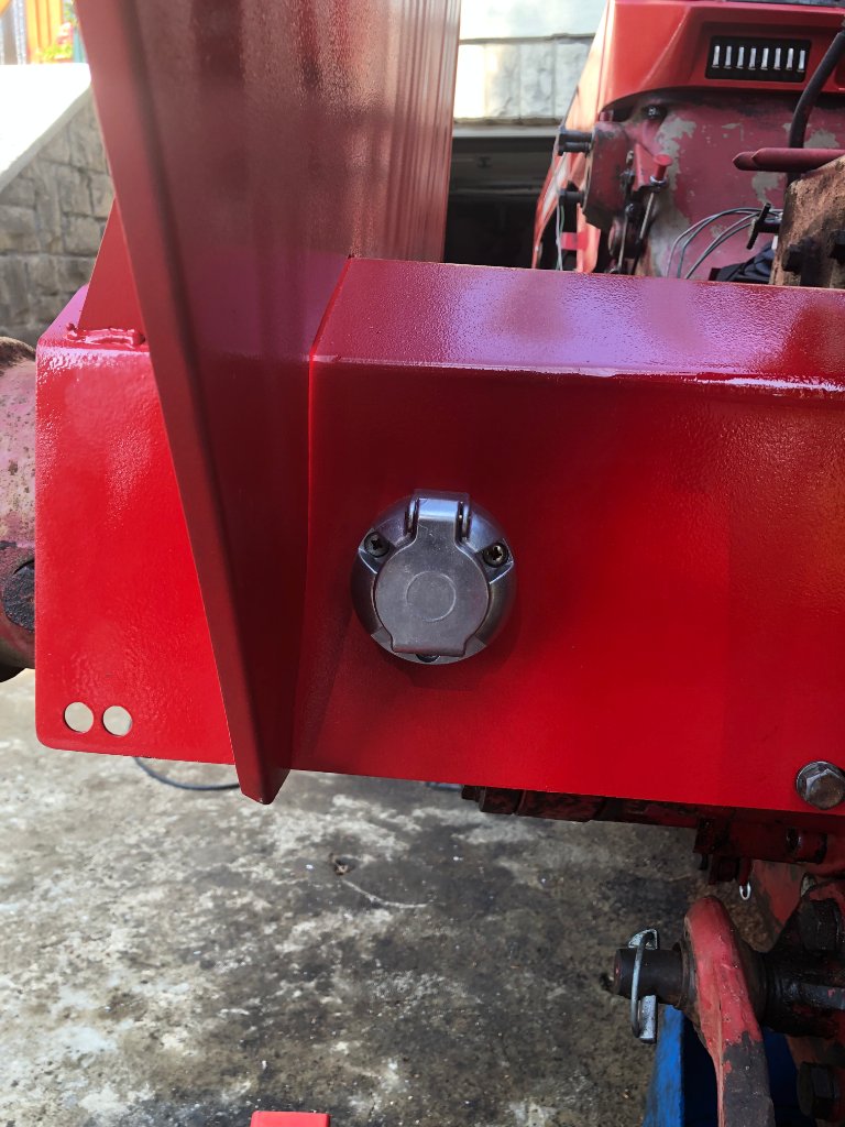

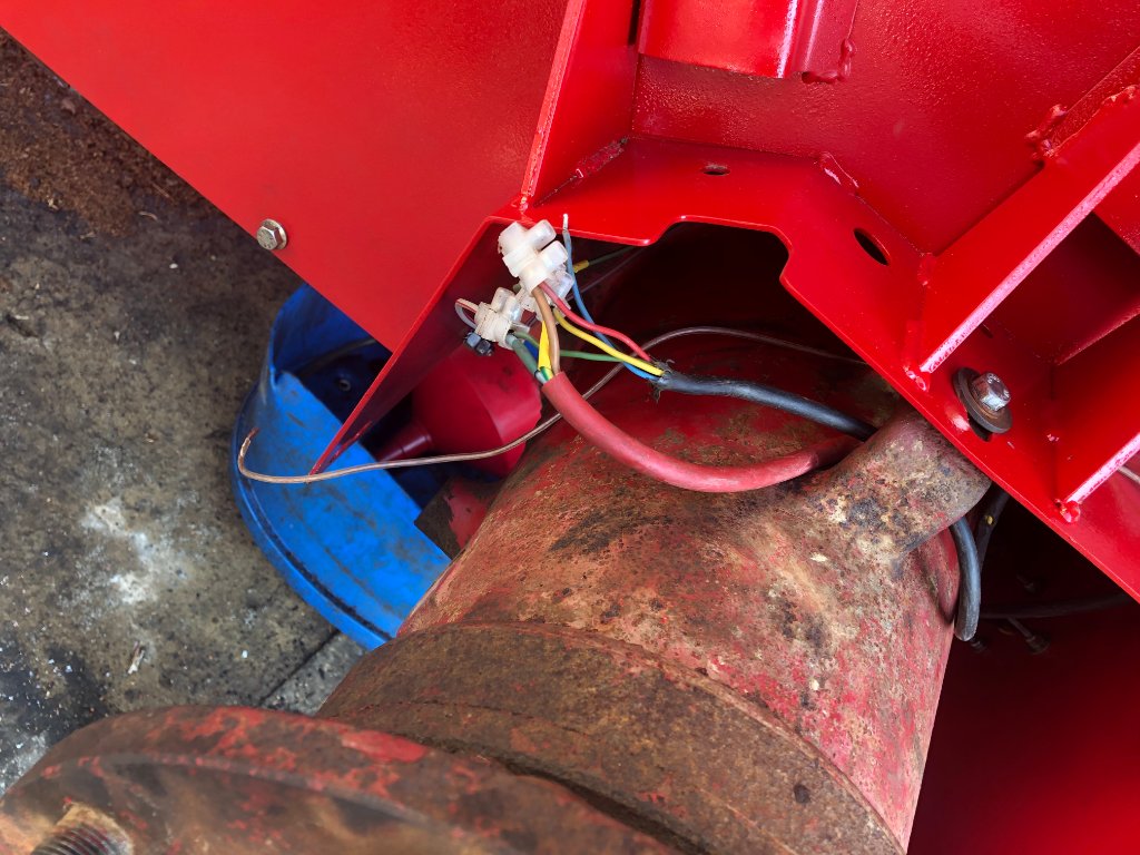

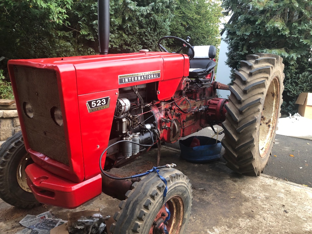

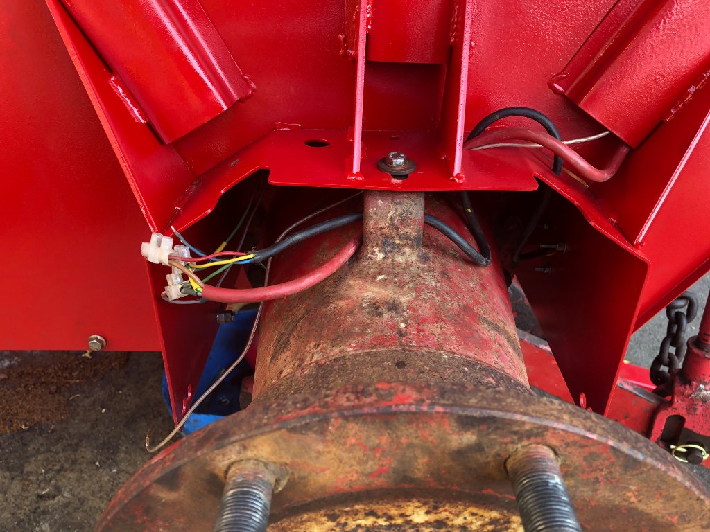

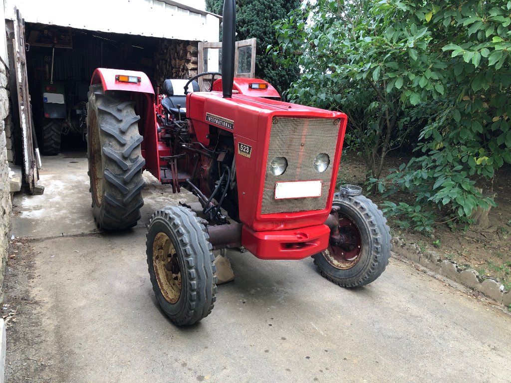

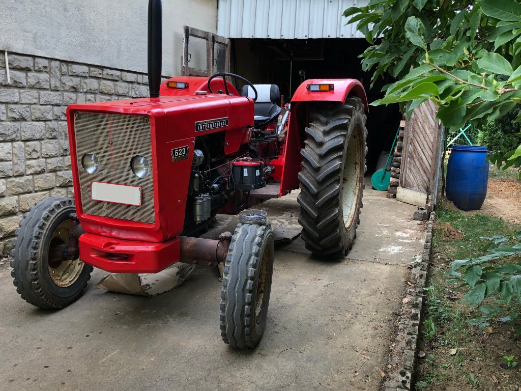

Bonsoir,
Voici les dernières photos du câblage des ailes et du remontage, le tracteur tourne nickel, me reste le câblage des feux stop sur le contacteur, mais je dois vérifier la course des freins, d'abord.
Sinon, le tracteur roule super, franchement, il est plus confortable que le 3006, me fais moins secouer sur les casses vitesse, la direction assistée, c'est spéciale mais agréable. En fait, il faut donner un coup de volant à gauche ou droite, pour que l'assistance ce mette en fonction, ce n'est pas instantaté, si je tourne lentement, l'aide ne vient pas bien.
Et la boite à vitesse, c'est clair que c'est le jour et la nuit avec celle du Deutz, ici, les vitesses passent nickel et l'inverser Hi/Lo est juste super pratique, après, faut un peu s'habituer pour le Hi, car sinon, ça fait un à-coup ::d :hehe:
Donc, pour les ailes, j'ai opté pour les feux led, avant et arrière, je sais, ce ne sont pas les feux d'origine, mais voilà, j'avais envie d'un éclairage et pas de bougies :grin: :hehe: ;-)
Mes câblages, on dira qu'ils fonctionnent, maintenant, ce ne sont pas les plus beaux/propres que vous verrez. Je branche avec des sucres, j'essaye de garder les mêmes couleurs de câbles, j'ai pris des câbles 3 fils du coup pour l'arrière, j'ai tiré un fil seul, pour la masse, comme je veux feux/clignotant/stop, pas le choix. J'ai pris des fils de récup', j'ai soudé et isolé entre les fils des LED et les câbles, je crois que la section est plus qu'assez grosse pour du LED ;-)
Les phares avant, ne sont pas très forts, ce sont des 40-45W, ampoules spéciales, pas des H4, je trouve qu'ils éclairent moins fort que ceux du 3006 (ce ne sont pas les originaux). Par contre, les feux blancs LED sur les, sont peut-être trop forts....faudra peut-être les régler vers le bas ou plus haut, pour pas éblouir ceux d'en face, les 3x où je rentrerai dans le noir :mdr1: :langue2:
Ici le support de batterie, pour ne pas l'avoir le long de l'aile, sur le marche-pied, ce qui condamne trop de place et pas pratique à mettre/enlever, du coup, support et hop, direct près du démarreur, y aura une meilleure masse pour le démarrer, c'est certain :hehe: ::d

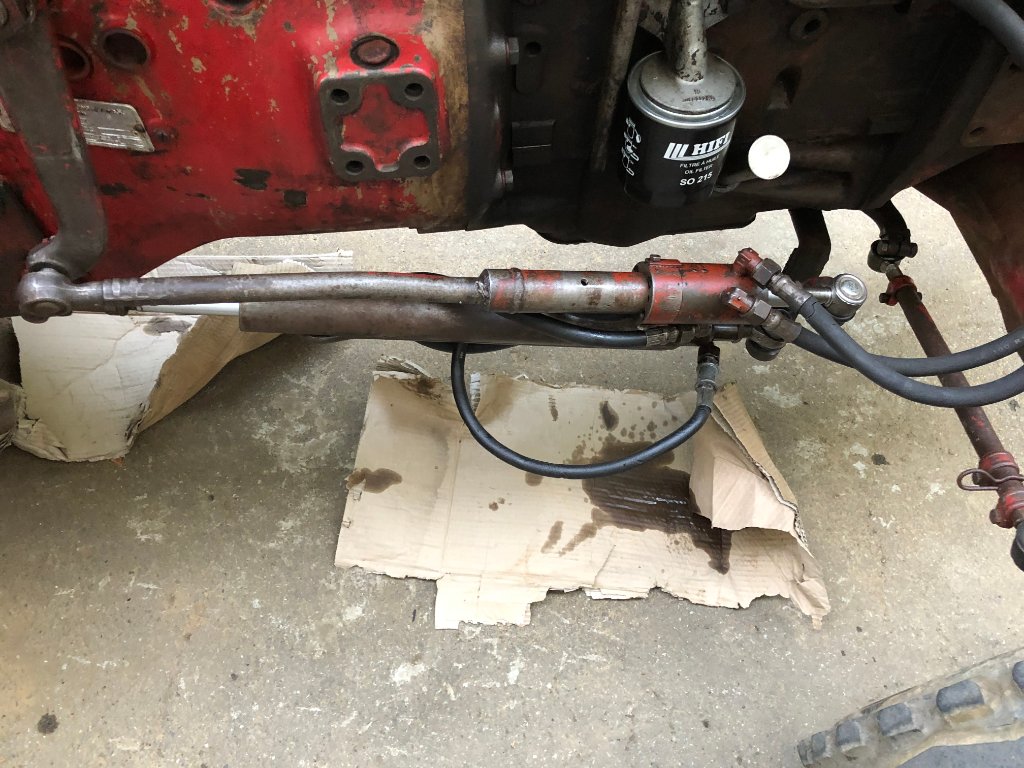

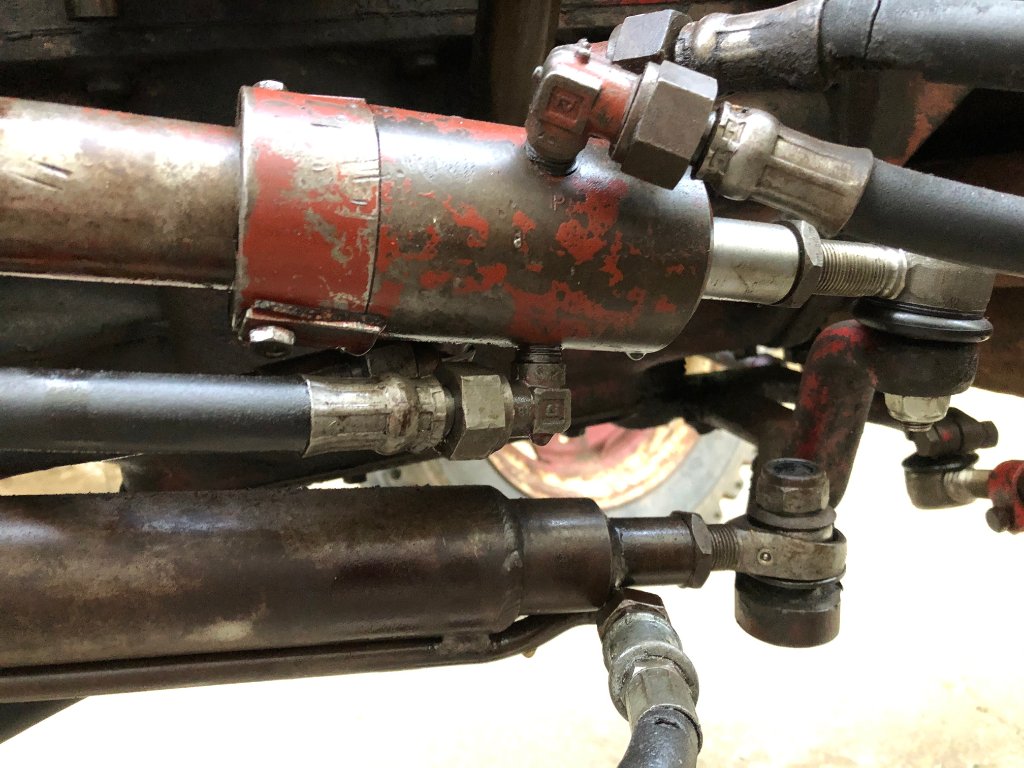

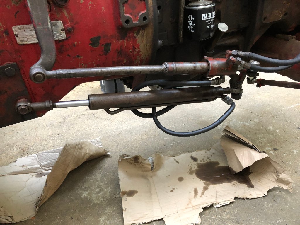

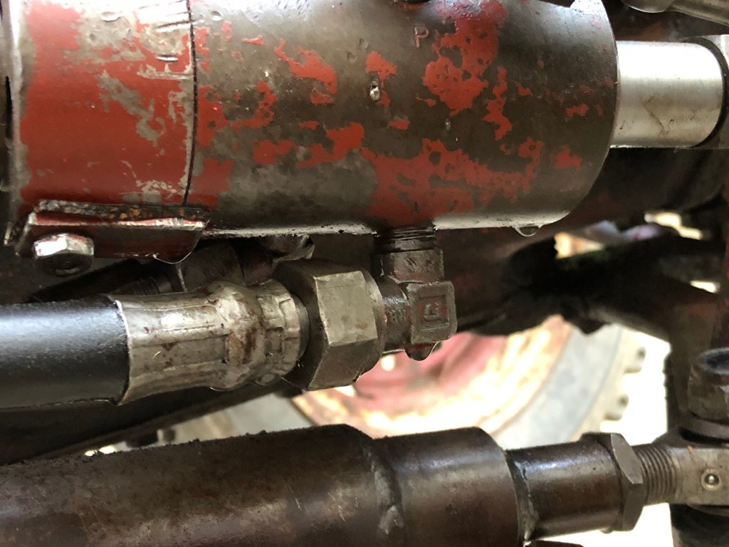

Et voici le mécanisme de direction, tête d'impulsion en haut, qui est reliée à la timonerie de la direction et dessous, le vérin d'assistance
Je ne sais pas si quelqu'un connait ce mécanisme/la marque, mais je dois y regarder, car il perd bcp d'huile, je trouve, dès qu'on sollicite la direction. J'ai déjà mis des joints en liège, sur les 2 petites plaquettes visées, mais du coup, ça sort par l'avant de la tête d'impulsion....il doit y avoir un problème de fuite ou un réglage, mais ne connaissant pas le mécanisme, je n'ose pas trop m'y aventurer.... :nono: :(
