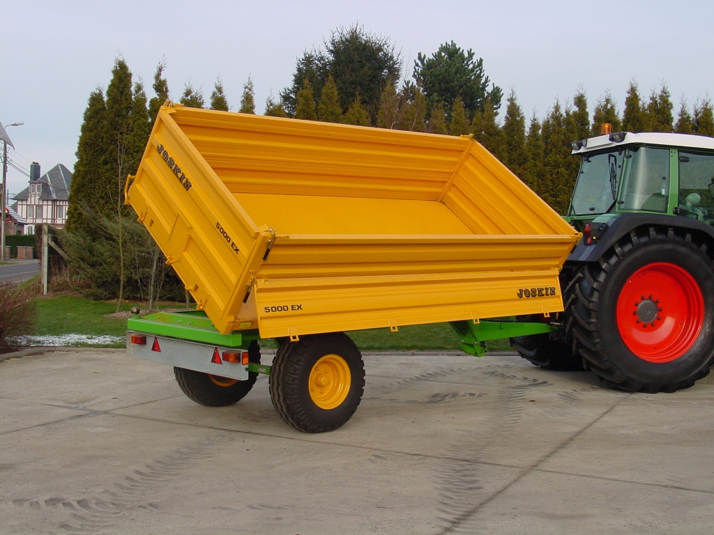

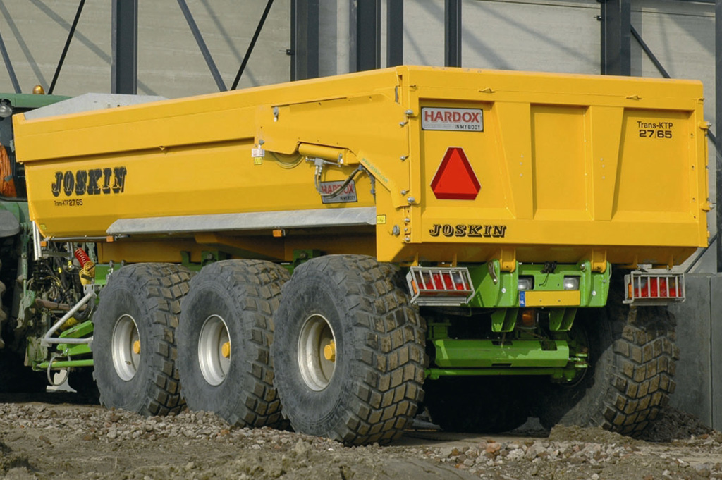

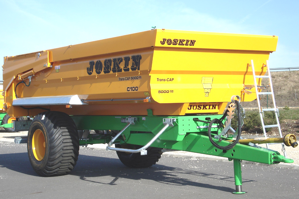

Pour te donner des idées...
(Le triangle, je crois que c'est aux Pays-Bas que c'est obligatoire.)
Si non, par rapport à la rallonge, il faut quand même aussi se dire que chaque connexion en plus est un risque supplémentaire de problème et que chaque fois que tu vas décrocher, faudra la ranger quelque part dans ton engin.
