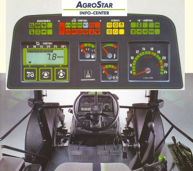

Voilà, le tracteur est pratiquement acheté :mrgreen: . Un problème déjà: c'est le compteur d'heures (électronique) qui ne va pas. Il affiche la vitesse d'avancement, mais on a beau appuyer sur tous les boutons, il n'affiche pas les heures (la vitesse de rotation de la pdf, on n'a pas essayé). Le concessionnaire c'est renseigné et d'après lui, la seule solution est de remplacer tout le tableau de bord (3000 euro :berk1: ). Ma question est donc: est-il possible de refaire fonctionner le compteur sans remplacer le tout? N'est-il réellement pas possible de remplacer uniquement cette partie la de la console ou n'y a il pas moyen de le faire réparer?

Les heures du tracteur ne s’affiche que moteur eteind,et contact mis.
Le compte tours marche t'il?
3000 euros c'est un peu fort de café
Re: Compteur d'heure Agrostar 6.38
Ha bon, avec un peu de chance ca fonctionne toujours alors... mais ca serait quand même étonnant que le concessionnaire n'y aie pas pensé. Je vérifierai en allant jeudi. Sinon, le compte tours fonctionne, oui.

Quand tu le démarre ça donne ça (6.11 de chez moi)
Apres le Phoenix c'est une vraie merde de chez merde,merci l'electro john deere!
Ca marche rarement,même après X réparation par des pros !!!!!
La 2em faiblesse des Agrostars,après les freins!!Mais je te rassure ya que ça .

Pour le compteur, je préfèrerait rester d'origine même si c'est plus cher. Mais 3000, c'est hors de question, ca restera sans alors comme le reste fonctionne. J'ai toutefois trouvé un à moitié prix en Allemagne, ca serait peut être une solution. Sinon je te demanderai ton prix.

Pour ton compteur tu peu le faire reparer ou avoir un devis chez Minelec
http://www.minelec.fr/
Il travail bien et ils s'y connaissent bien :)
Par contre je sais pas s'il travail avec les particuliers
