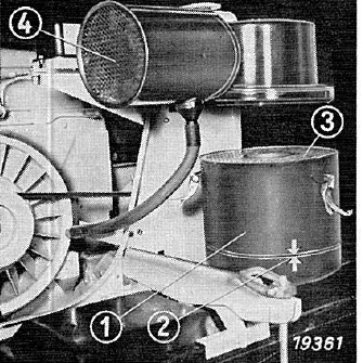

Pouvez-vous me dire à quoi sert le tuyau relié au pré-séparateur de poussière du filtre à air et qui abouche a priori devant la turbine moteur ?
Et toutes les précisions nécessaires pour que je puisse le rajouter sur mon 4006 (où se positionne-t-il, diamètre, etc..)

il sert à évacuer le plus gros de la poussière qui entre dans le filtre à aire, cela marche avec un système venturi qui est déjà dans ton "pré-filtre" à aire.

Alors le tuyau souffle de la poussière, et on le met devant le ventilateur uniquement pour la disperser ?

Le tuyau placé devant la turbine,crée une dépression,pour faire un effet venturi dans le prefiltre.

Merci, j'ai du mal à comprendre comment cela fonctionne mais, si je comprends bien, s'il n'y a plus de tuyau le pré-filtre ne fait plus son boulot.
et le diametre de se tuyau fait 14

Merci, et il débouche à quelle distance de la turbine ?

je te prend la mesure demain avec une photo si tu veut
