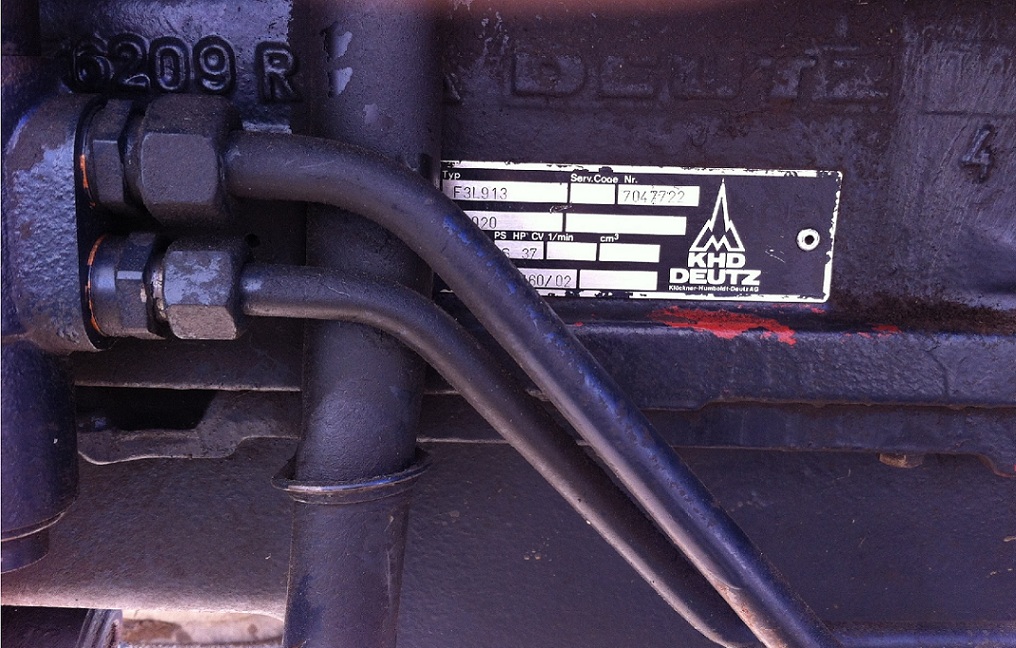

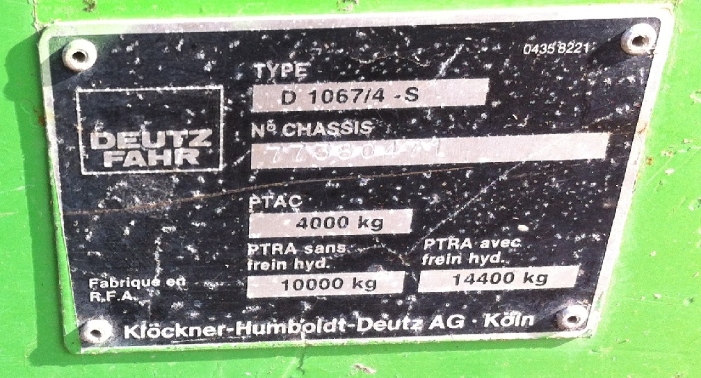

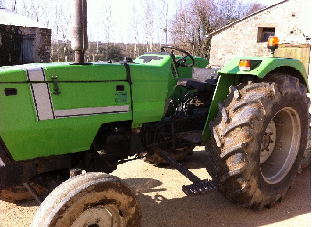

Voila nous avons récupéré le Deutz mais je ne sais pas encore quel modèle c'est exactement !
est ce qu'avec ces photos vous pouvez me le dire ? j'en ai d'autre si nécessaire.
merci pour votre aide
CDT
CDT

Re: A votre Avis quel model ??
DX 3.50 2RM.
Voici ce que donne un "D1067/4AS" (A pour 4RM)
Trouvé ici :Bénéficiaire: K.H.D., 3-5, rue Ampère, Gretz-Armainvilliers, 77220 Tournan-en-Brie;
Dénomination: tracteur agricole à roues.
Identification:
- marque: Deutz Fahr;
- type: D1067/4AS;
- dénomination commerciale: DX 3.50.
Caractéristiques principales:
Tracteur:
- roues motrices: 4 AR;
- roues directrices: 2 AV;
- pont avant crabotable;
- dimensions, masse, poids:
- empattement: 2079 mm; voies: essieu AV: 1520 mm (minimum), 1800 mm (maximum); essieu AR 1420 mm (minimum), 1920 mm (maximum); masse à vide 3175 kg; poids sur l'essieu AV 13000N; poids sur l'essieu AR 18750N.
Structure de protection:
- nature: cabine;
- type: D82/3;
- marquage: 062803.
Siège:
- marque: Grammer;
- type: DS 85H/3;
- marquage: II.
Numéro d'homologation: 0628600I.
Date de délivrance de la décision: 8 mars 1990.
Code : Tout sélectionner
http://legimobile.fr/fr/lr/jorf/1990/4/18/AGRS9000617V/
Merci pour ces infos mais je suis un peu surpris car la carte grise est de 1985 et c'est un 2 roues motrice !
alors que tes infos sont pour 4 roues motrice et de 1990.
Le capot doit pas être d'origine ?
Effectivement, il y a des traces de cabine sur le capot !
ça m'inquiet un peu tout çà.
Comment savoir avec certitude le modèle de mon tracteur?
merci
merci
Oui je sais c'est un 4RM que j'ai trouvé, mais ça y ressemble quand même.
Sur le net j'ai trouvé cette photo intitulée "D 1067/4-S" : http://commons.wikimedia.org/wiki/File: ... -S_BAM.jpg
Bon Ok !
Je crois que c'est effectivement un DX 3.50 tou premier modèle en 2RM. Moteur 3F913L.
Merci pour ton aide.
Serais tu où je peux trouver un manuel / RTA ??
