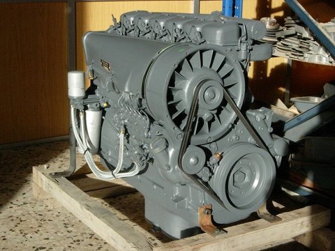

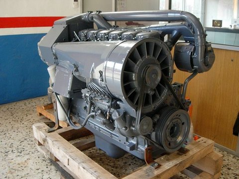

De totes les images que je trouve sur internet, je n'arrive pas à bien distinguer la différence.
Je tente une explication : ne serait-ce pas pour gaver la pompe à huile ? Ton moteur (le 913), il est stationnaire (genre dans une pelle par exemple) ?
Je mets 2 images pour illustrer.
avec turbo
avec turbo
sans turbo
