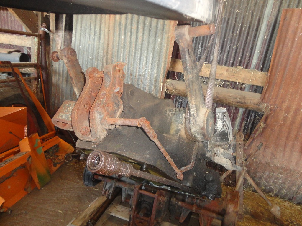

:hello: :hello: sqlut a tous

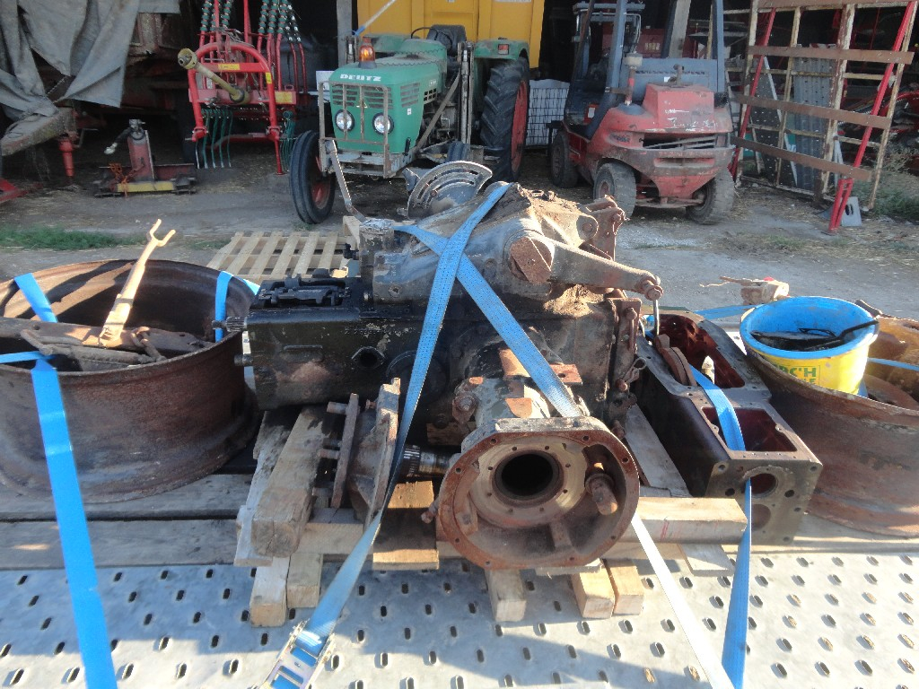

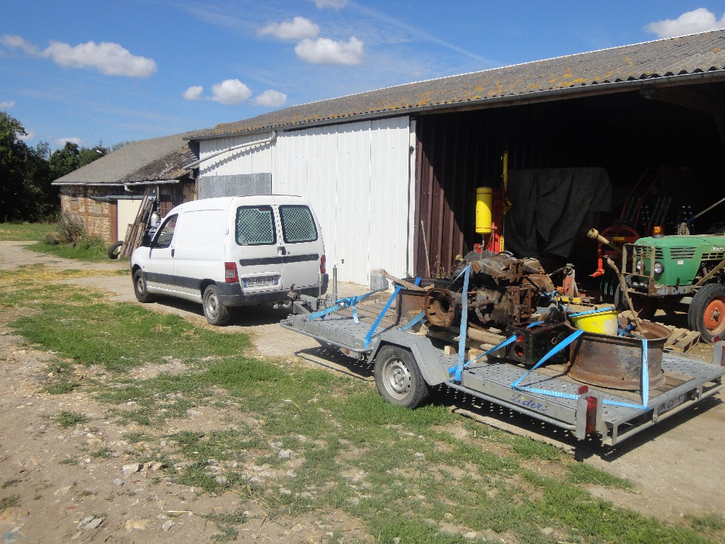

voila encore des photos du chargement des pièces que je suis allé chercher dans le calvados

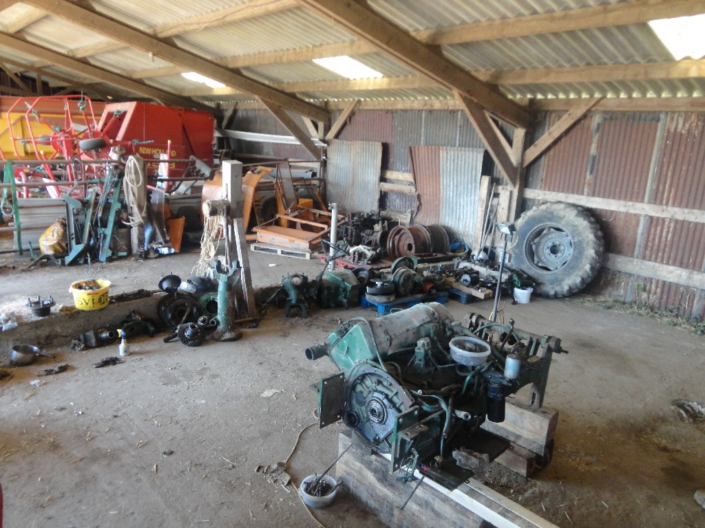

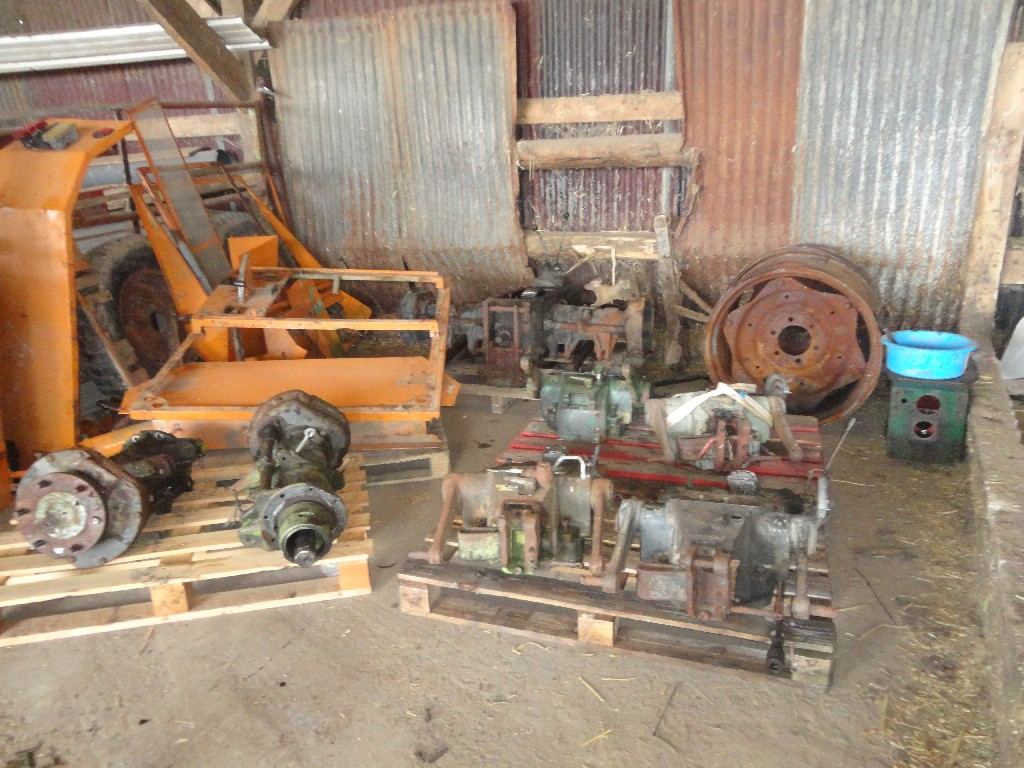

Egalement quelques photos du stock de pièces d'intrac qui se trouve sous le hangar :hehe: :hehe:

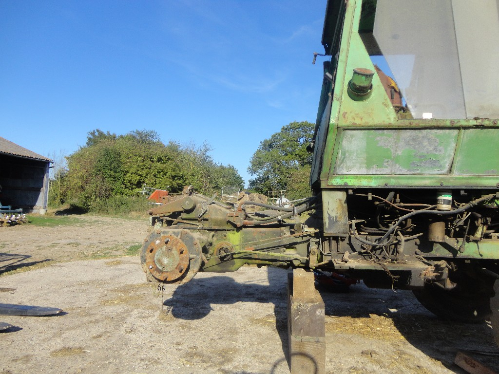

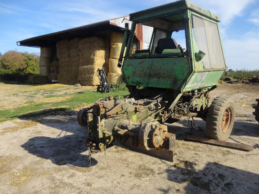

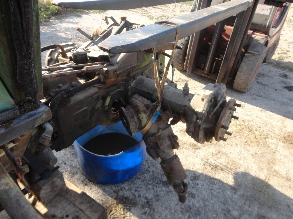

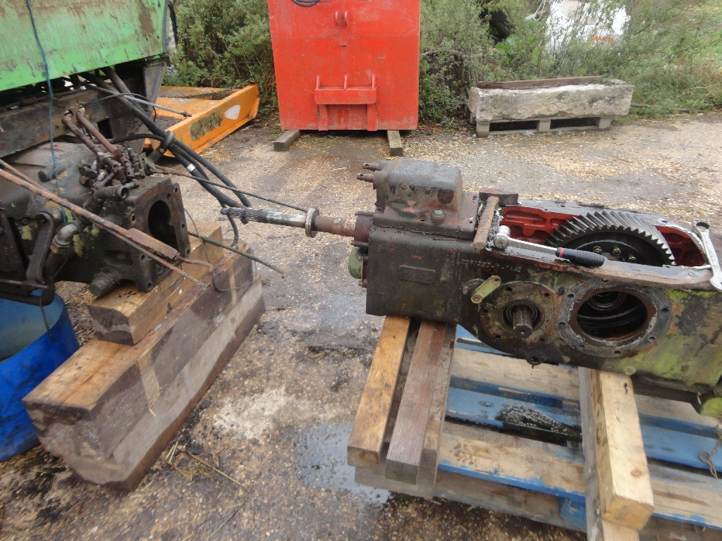

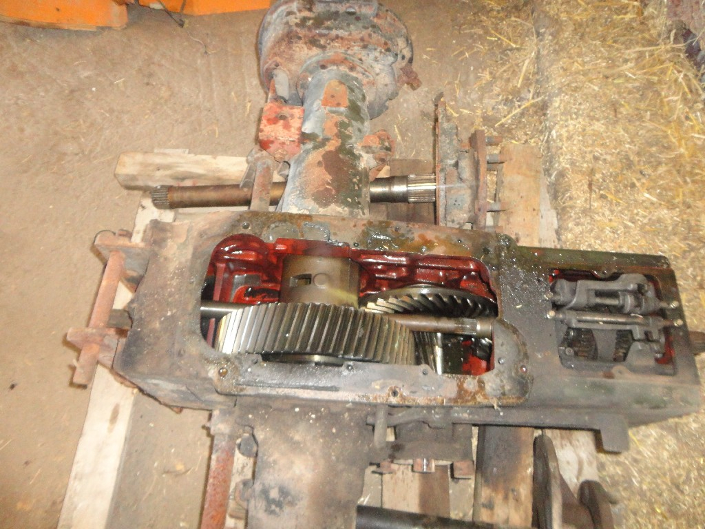

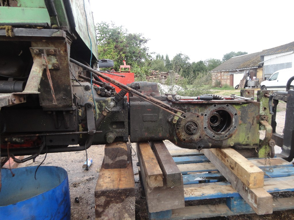

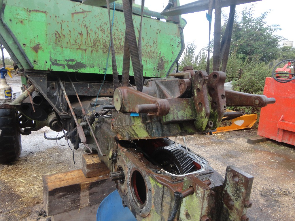

Et pour finir j'ai eu l'idée de démonter la boite de vitesse de l'intrac vert dehors sous un beau soleil mais avec la chance que j'ai eu, 1 heure plus tard un orage donc j'ai démonter au maximum de boulon sous la pluie et des qu'il y'a eu une éclaircie j'ai déposé tout les morceaux et remis toutes les pièces a l'abris :)
Sur la boite de vitesse de l'intrac vert le carter me semble bon ouf mais le pignon de marche arrière est HS mais j'en ai un de bon dans la boite que j'ai ramené donc normalement avec les 3 boite de vitesse j'en fait 2 sauf les roulements que je vais remettre a neuf
Avec les 4 carter de relevage je doit maintenant pouvoir en refaire 2
bilan de la situation du boulot pour quelque temps ;-)

Salut, joli boulot à part que c'est à peu près la tuile à tous les étages :super: .
Je vois que tu as des tambours sur le pont avant ce qui n'est pas le cas du mien, sur le mien j'ai un système à disque à la sortie du boitier d'enclenchement de la traction.

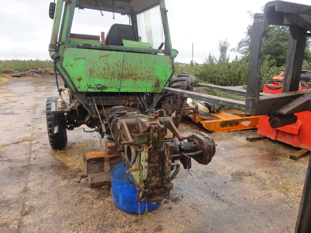

MICKAEL 27110 a écrit :voila le début d'un trés long chantier :hehe:
http://forum.deutz-passion.fr/download/file.php?id=8306&mode=view
L'hiver tu n'a pas froid aux fesses ;)
Le moteur est monté incliné?
Messages : 13216
Re: restauration d'une, enfin de 2 grenouilles
Oui :)
