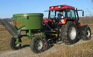

J'ai le projet d'acheter une bétonnière (également appelée malaxeur) sur 3 points. (1200 litres)
J'ai un doute sur la capacité de mon 6006 à supporter tout ça, en photo le modèle espéré.
Mon 6006 pourra supporter le poids sur son 3 points et la capacité d'entrainement par la prise de force sera telle suffisante ?
Si quelqu'un a déjà utilisé ce matériel je suis preneur d'informations.

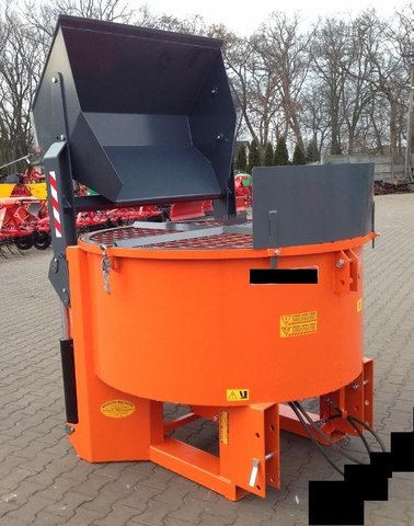

Seconde question, j'ai un distributeur terminal simple il me semble avec un distributeur complémentaire intermédiaire pour élévateur frontal, peut on ajouter une vanne ou autre artifice pour en faire un double effet afin d'actionner le chargement du godet ? (par exemple une vanne qui servira de va et vient pour changer la direction du fluide)

La vanne, Mickaël m'a fait exactement la même chose sur le simple effet qui équipe mon 4506 : un quart de tour et c'est mon chargeur qui est dessus, un autre quart de tour et c'est la prise hydraulique aux fesses du 45' qui est en service
D'ailleurs je suis surpris que ce soit un double effet sur le godet du malaxeur, un simple effet serait tout aussi efficace, non ?

franchement je doute que le 6006 puisse lever un malaxeur de 1200 litres et il y en a qui sont très dure a tourner
j en ai un de 800 litres sur le dx 110 avec 600 kg de masse sur relevage avant et si on met pas assez d eau le moteur cale
le problème est que l on soit obliger de tourner quasiment au ralenti ah oui c est tres lourd du mortier

+1 avec toi herve j'ai le meme malaxeur est le 1OO cv lève du nez avec 500 kg de masse est de plus il faut un double effet pas d'un simple effet modifier sa marche pas

Mon 6006 est un 60cv pas un 100 donc je pense qu'il ne sera pas à la hauteur, j'avais pensé équiper le malaxeur de roues pour soulager le tracteur.
Quel est la modification la plus simple à faire pour obtenir l'effet "double effet" ?

mon malaxeur est un fliegl 800 je le conseil pas il tourne trop vite j en avais empreinte un de 1200 litre autre marque je sais plus la quel ,mais il été bien plus facile a tourner
pour le prix 1500 euro presque neuf

pour le distributeur a par en mettre un double effet je vois pas

oui pour le double effet pas le choix il faut rajouter un distributeur
pour les roue si il sont fixe quand tu va tourné sa va pas le faire non plus

après c est de le mètre en semi porté mais moins pratique
