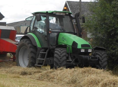

Ton problème est réglé mais le miens commence... J'ai ramené un Agrotron 120mk3 de 8600h mais il a le même symptôme: très difficile de passer les vitesses. Je l'ai direct amené chez le concess, j'espère que ca se finira comme toi. Sinon, rien que sur les 5h que j'ai fait avec pour le ramener, il a déjà l'air de consommer de l'huile moteur... C'est grave docteur?

Si il bouffe de l'huile je dirai turbo ou joint de soupape. Parcontre il vaut mieux faire gaffe quand tu mesure ton niveau moteur chaud. Il peut avoir un appelle d'air sur le bouchon. quand tu retire la jauge tu a moins que le mini. Et quand tu remet le niveau es bon. Et prendre le niveau sur un sol bien plat. Sa varie pamal

Ca me fait déjà plaisir de savoir qu'à ton avis ca n'est pas synonyme de changer pistons, chemises, segments... Avec un peu de chance il sera bon la semaine prochaines quant je regarderai à froid, on peut rêver... Car si jamais on m'annonce 3000e pour l'embrayage + la même chose pour le moteur, + ..., je le revend vite fait sans faire de frais. Ca serait dommage car même s'il n'est pas propre, le moins qu'on puisse dire c'est que les chevaux sont sous le capot! Il ne fume pas sinon.

Vérifie bien ton niveau à plusieurs fois pour etre sur. Sinon oui c'est vrai que pour un 120 cv sa tire très bien. Mais il fait surement plus que 120cv. C'est des tracteurs qui prenne des chevaux avec l'age.

un moteur deutz qui prend de huile ce n'est pas bon signe si tu travail avec vérifie ton niveau huile moteur tres souvent pour ne pas qu'il en manque

Ne t'inquiète pas trop pour ton moteur.
J'en ai a 13 000h et qui n'ont pas pris une ride.
A part si il a bouffé la poussière il est pas pret à renifler.
Pareil pour l'embrayage. Certains clients purge l'embrayage 1 ou 2 fois par an. Sa coute bien moins chère qu'un embrayage une petite purge de temps en temps

J'ai été vendredi, le niveau d'huile était bon, c'était donc une fausse alerte de ce côté (ouf).
J'attends toujours des news pour l'embrayage.
