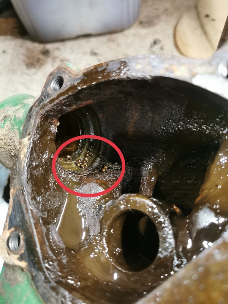

En suivant cette page j'ai pu faire le demontage sans soucis particuliers mise appart le fait que lors du Démontage de la colonne du volant en tirant dessus pour la faire traverser le boîtier j'ai vu plein petite bille de roulement autre que celle présente sur la vis sans fin.
Je n'est trouvé que des"morceaux" de ferail peut être un reste de cage de roulement le long de la colonne mais ma question est la suivante:
Quelqu'un aurait il la référence du roulement et ou va il (peut être sur la colonne du volant mais ou ?)
Merci d'avance

J'avais effectivement vu ce sujet mais justement le roulement en question n'est pas un des deux roulement qu'il y a de chaque côté de la vis sans fin (à ce niveau là tout est correct toute les bille sont à leur place)
Les billes que j'ai retrouvé sont beaucoup plus petit (voir photo suivante)
Ces billes doivent venir de la bague roulement en haut dans la colonne de direction, malheureusement, je ne connais ni la référence, ni à quoi elle ressemble, car pas présente chez moi...du coup, j'ai inséré une bague à aiguille dans ma colonne :grin:

OK donc si je comprend bien il y a bien un roulement sur la colonne de direction.
Merci pour la réponse avec le diamètre de la colonne et le diamètre interne du fourreau je devrais pouvoir trouver un roulement ajusté au poil.
Par contre je l'insert par le bas ou bien par le haut au ras de volant ?
Ou bien j'en met un de chaque côté ?
N'ayant que des restes je ne vois pas
Messages : 1979
Re: Restaurer un boitier de direction de D25
neo49 a écrit : 30 oct. 2020, 20:46 OK donc si je comprend bien il y a bien un roulement sur la colonne de direction.
Faut le monter au-dessus dans la colonne, en dessous tu as déjà 2 cuvettes et des billes qui maintiennent ton arbre. Ce roulement ne sert qu'à garder ton arbre centré dans la colonne :grin:

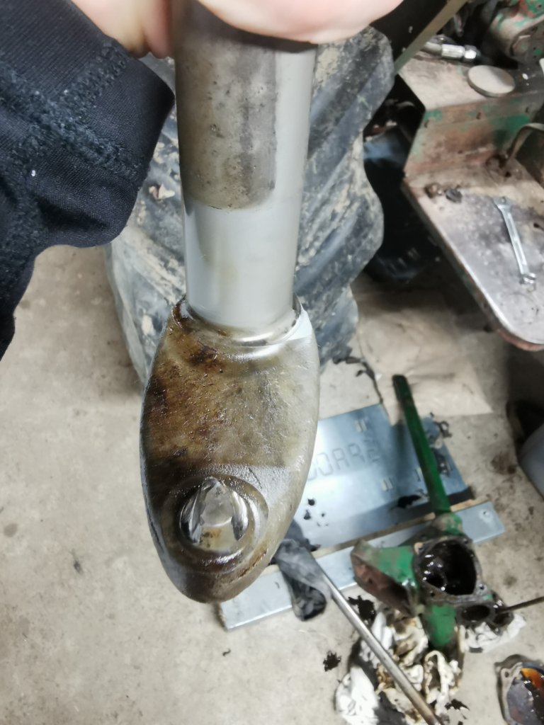

Oui, bah ton doigt est mort aussi, à ce que je vois....t'es dans la merde....tu vas toujours avoir ta direction qui va flotter au moindre trou ou ralentisseur sur la route, l'idéal est d'en retrouver un d'occaz, c'est ce que j'ai fait, finalement, acheté un boitier cassé mais avec le doigt en bon état. Ou alors, trouver quelqu'un qui peut te le ressouder mais pas avec du métal d'apport classique, il faut quelque chose de très dure ou le faire refaire, en le perçant pour y mettre un doigt neuf, ça se fait en Allemagne -> https://www.extremzertifikator.de/workb ... nkung.html
