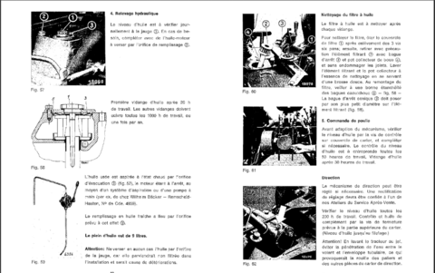

herve76 a écrit :moi persso je mettrai le retour au niveau du bouchon remplissage
:hello: à tous,
+1 pour moi, :merci: Voici un apercu d'une doc de série 05
Somdeutz

Merci BKT,
Au niveau du bouchon de remplissage ou de vidange.
Messages : 2256
Re: deutz 3005 : retour hydraulique
Donc le bouchon à droite de la jauge c'est le remplissage.
Messages : 1739
KHD 29 a écrit :Donc le bouchon à droite de la jauge c'est le remplissage.
Yeesss, :merci: celui de droite est le bon !
