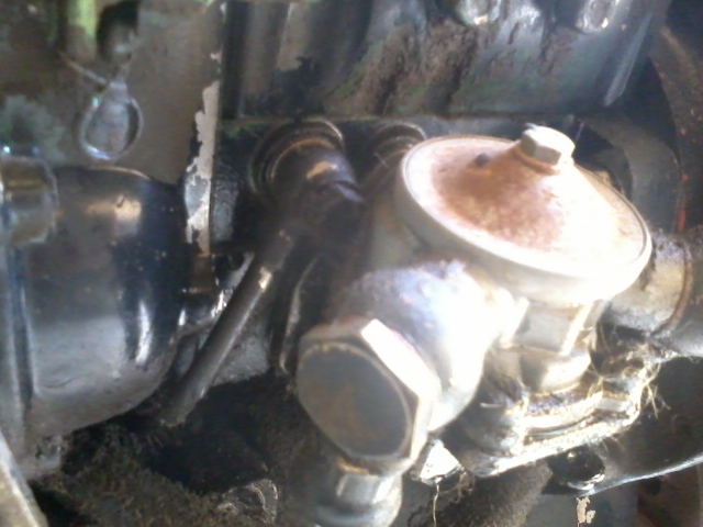

Re: Pompe à injection D 45.07
salut oui la tienne est lubrifiee par le moteur , plus ver l avant de ta pompe tu a un tuyau relié au bloc , une photo et je te confirme ou pas

Merci pour ta réponse :)
Effectivement il y a une petite durite, derrière la pompe manuelle, reliée au bloc :super:
Donc, niveau maintenance, à part la vérification du niveau d'huile moteur, pas besoin d'y toucher?
Comme un couillon j'avais démonté les 2 bouchons et les 2 vis de réglage sur le côté du régulateur :rouge: ... Je les ai remises en place au plus près de leur position d'origine avec les contre écrous. Le tracteur a démarré normalement... à quoi correspondent ces réglages et faut il que je les fasse vérifier?

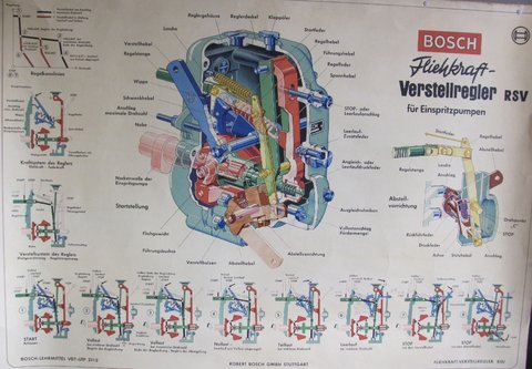

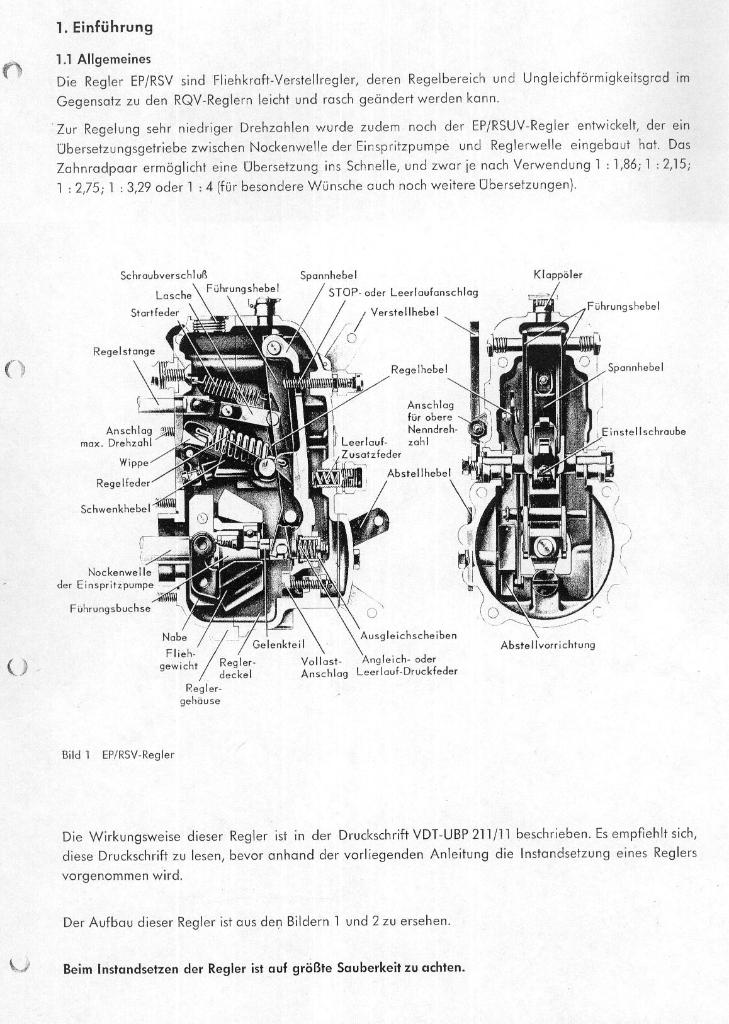

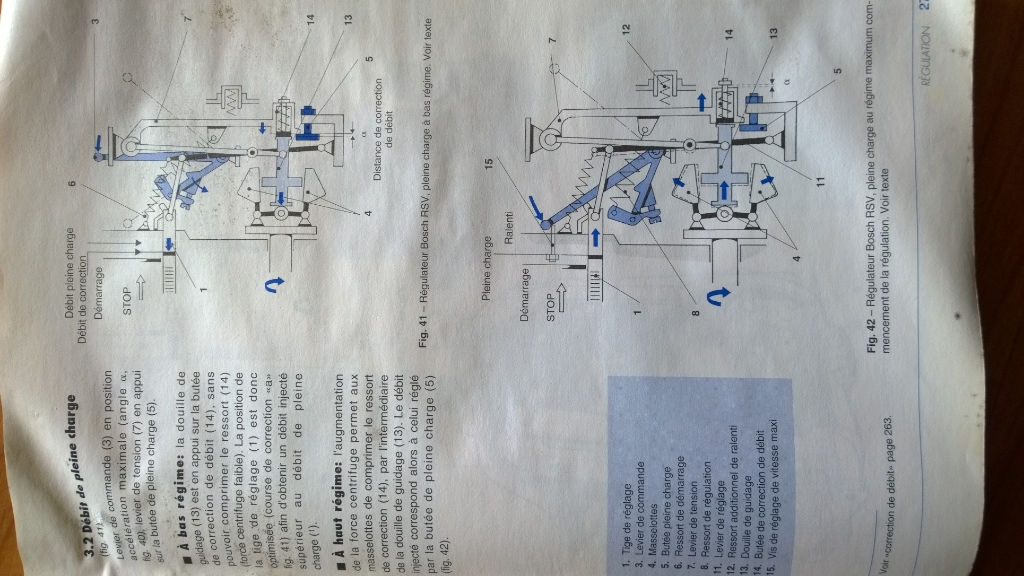

C__Data_Users_DefApps_AppData_INTERNETEXPLORER_Temp_Saved Images_Bosch-Fliehkraft-Verstellregler-RSV.jpg
C__Data_Users_DefApps_AppData_INTERNETEXPLORER_Temp_Saved Images_Regler ESP.jpg
Je dois avoir la deuxième photo en Französisch quelque part. :)

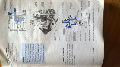

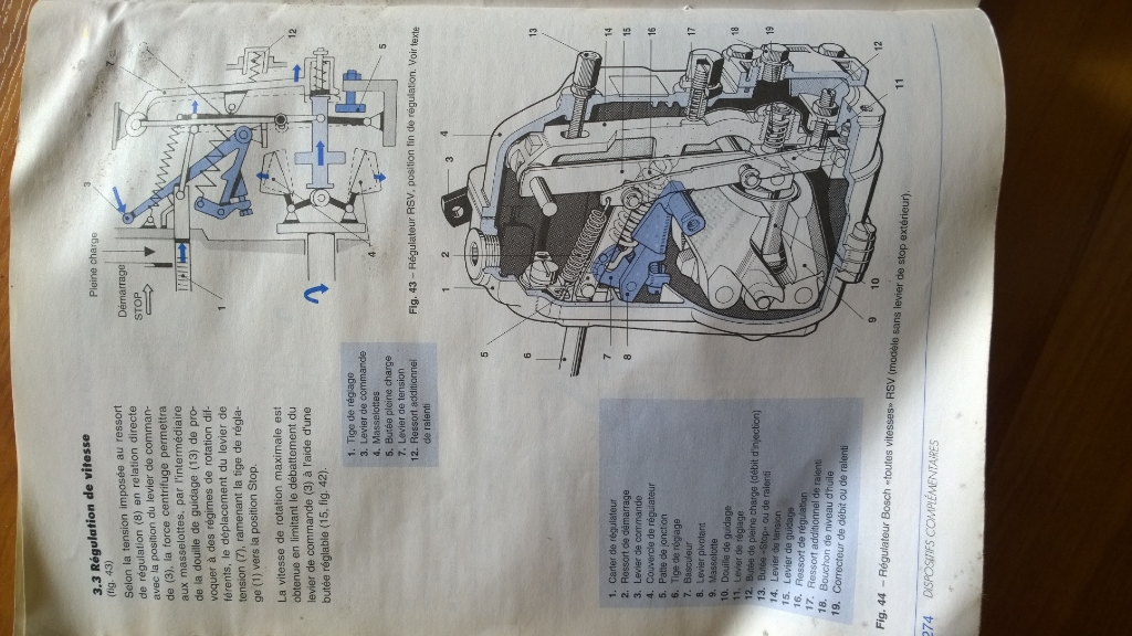

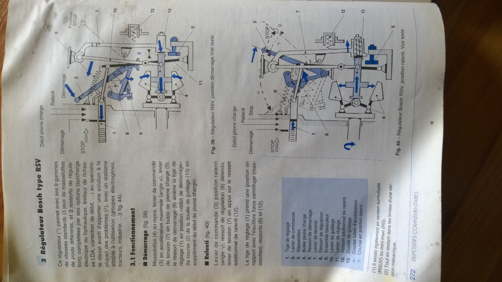

C'est peu etre un peu plus compréhensible en français ;)
super les notices , il me semblait que des pompes comme le 6.31 on pouvait régler le couple pour un certain régime
