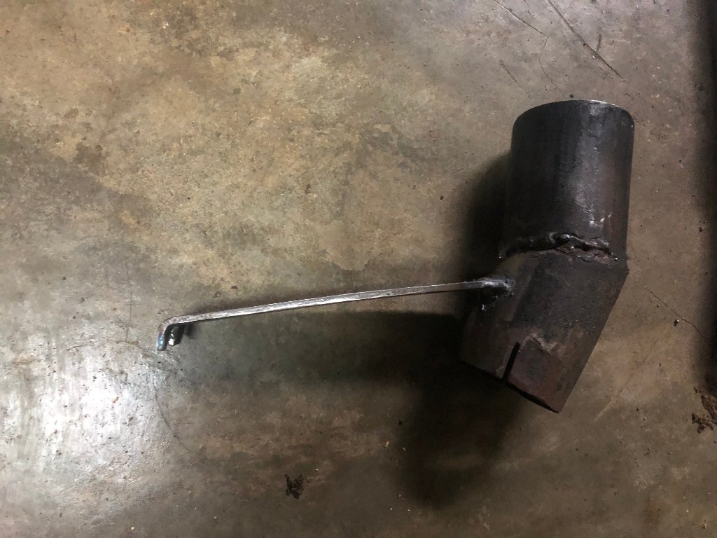

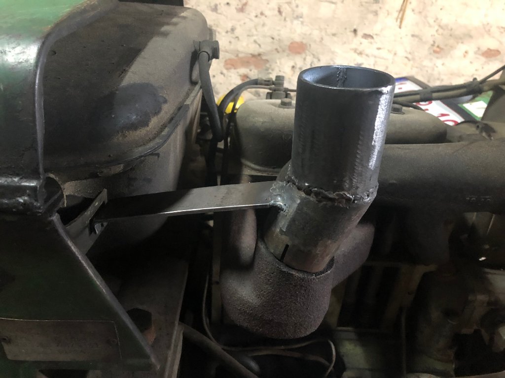

Petit ajout sur le coude d'échappement, car il avait tendance à tourner et du coup, le pot d'échappement pendait soit au dessus du capot, soit vers l'extérieur, pas des plus esthétiques, affaire à suivre, si cette traverse suffira à le maintenir en place. Comme il n'existe pas de collecteur avec une sortie droite...compliqué de monter une sortie vers le haut avec un collecteur incliné...

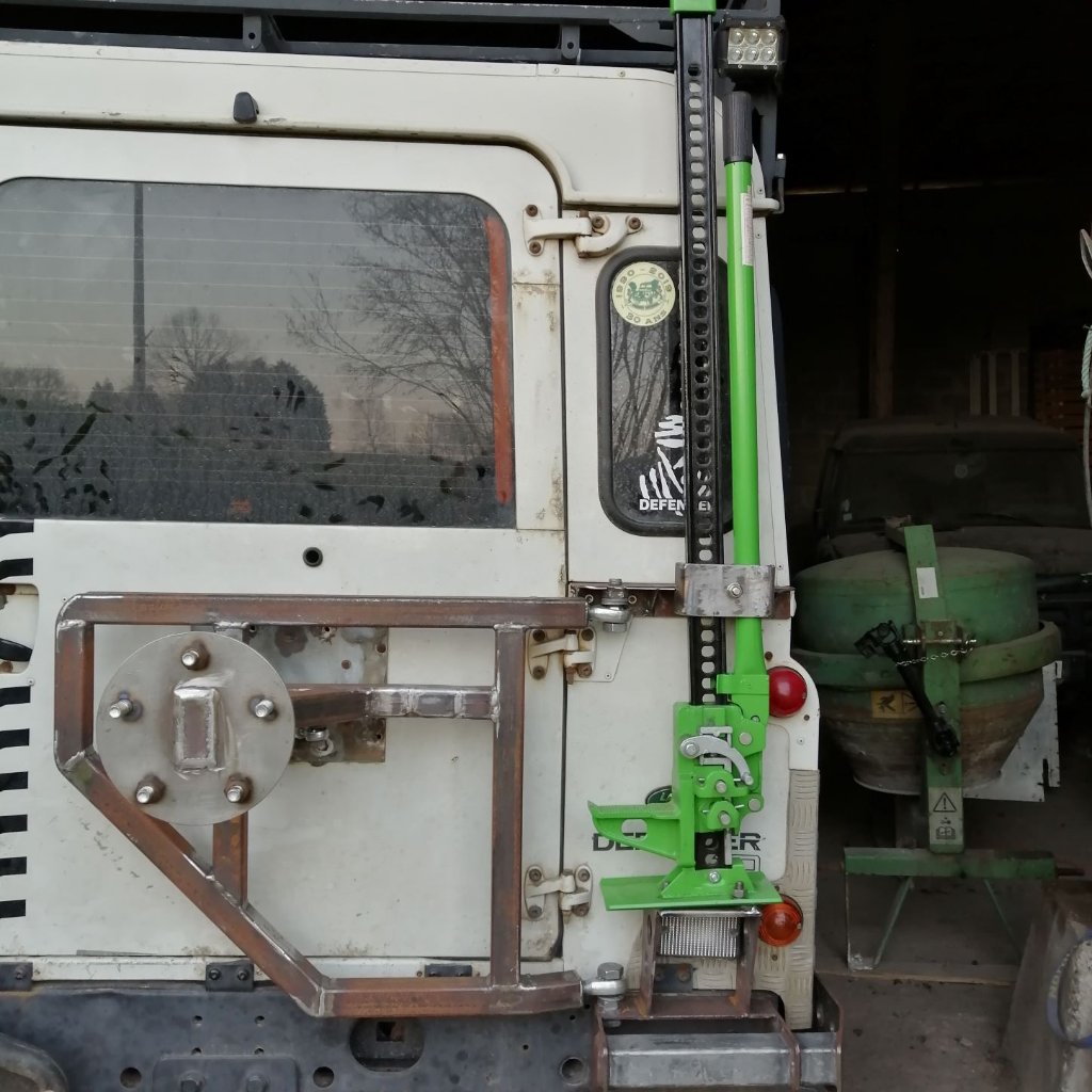

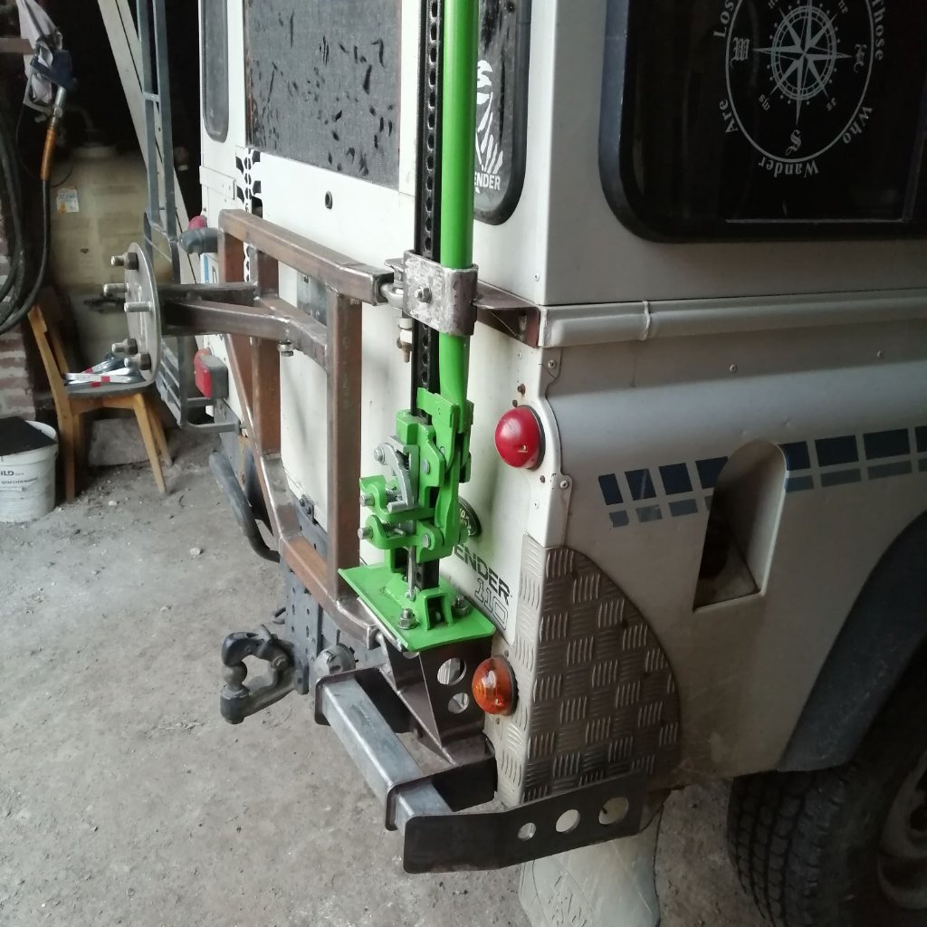

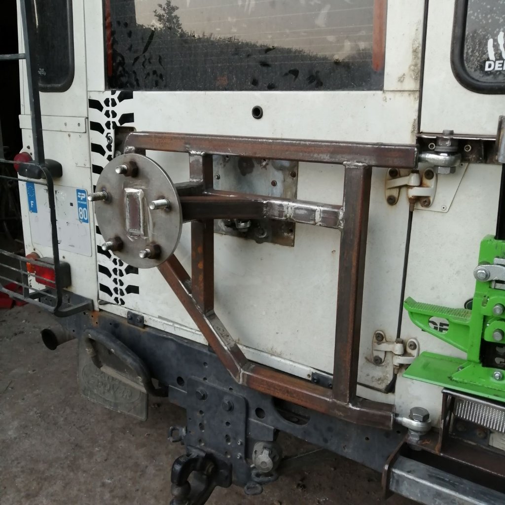

encore un tite réalisation de cet hiver, au chaud à l'atelier quand la météo n'incite pas à aller au bois.
Je ne l'ai pas monté, mais il y a exactement le même bumper à gauche qu'à droite. Je ferai une photo finale lorsque tout sera peint en noir et remonté définitivement
