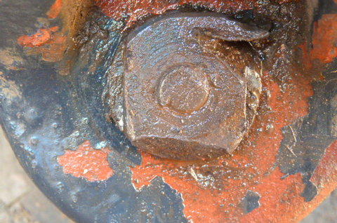

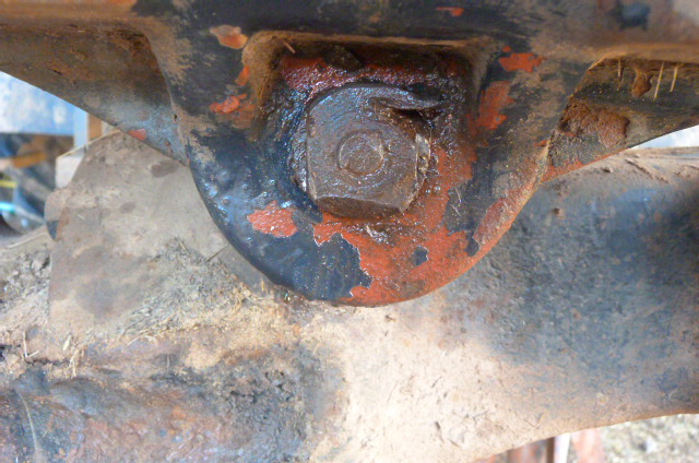

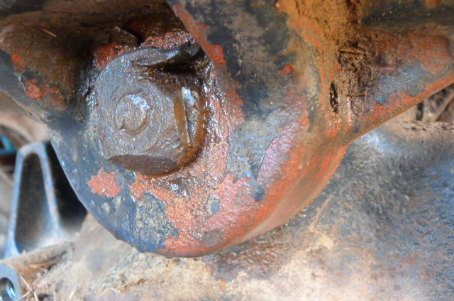

Merci à toi KHD 29 c'est super sympa à 22h d'aller voir,
effectivement aprés décrassage il y a un carré de 32 au centre apparemment un vis tige de 12 je pense. les gards d'avant n'ont pas du pouvoir le démonter , c'est mastrogné au burin !!!
C'est pour cela roulement neuf et hop vendu à ma pauvre pomme qui récolte les emmerdements.
Ma solution qui ne sera peut être pas la votre c'est pour cela que je vous la soumets:
vu que le carré et inutilisable je pense extraire le boulon fileté, mettre une tige dureté 10/10 une douille autour de l'axe avec la tige fileté qui dépasse gros fer plat troué au diamètre de la tige faire venir avec un écrou façon arrache et aprés extracteur à inertie, j'ai peur que le filetage pète si je passe directement à l'extracteur à inertie.
Vous en pensez quoi les copains?
