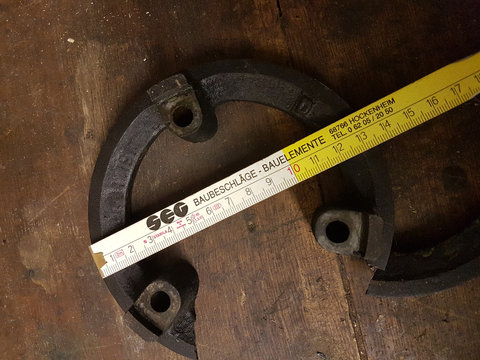

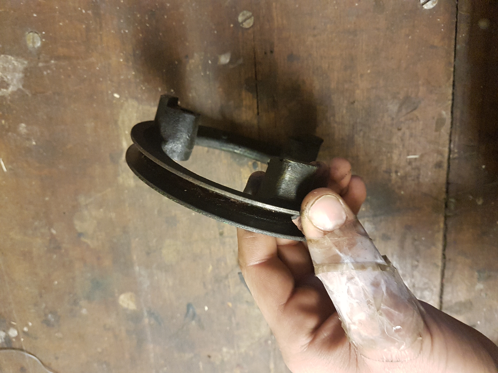

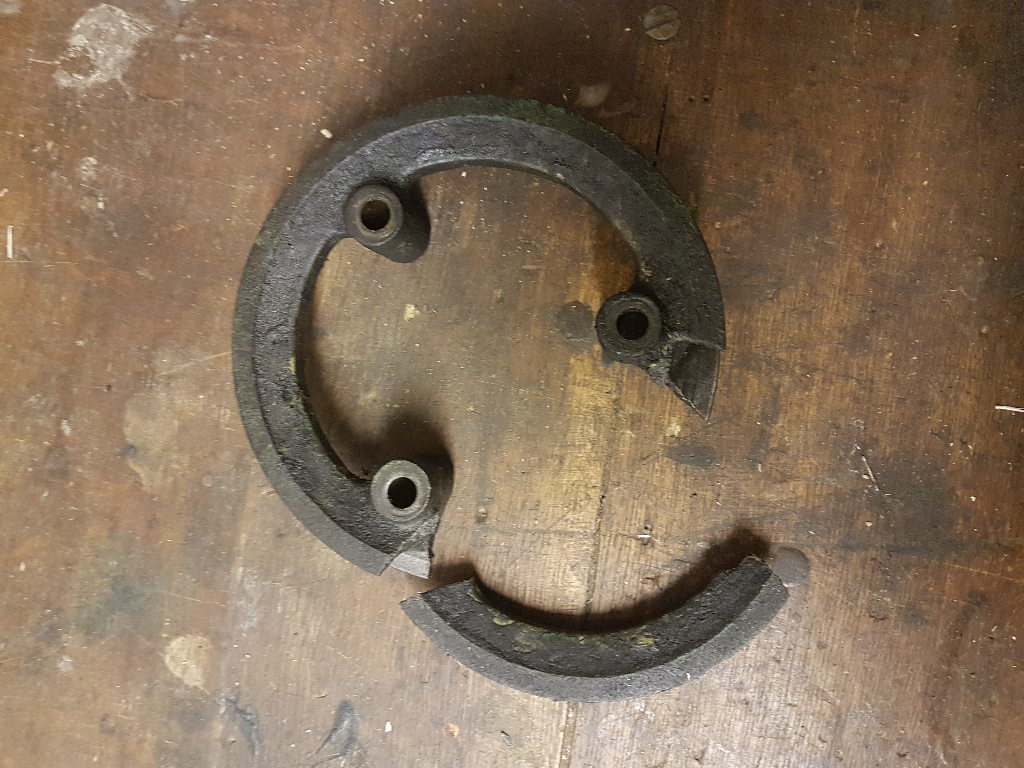

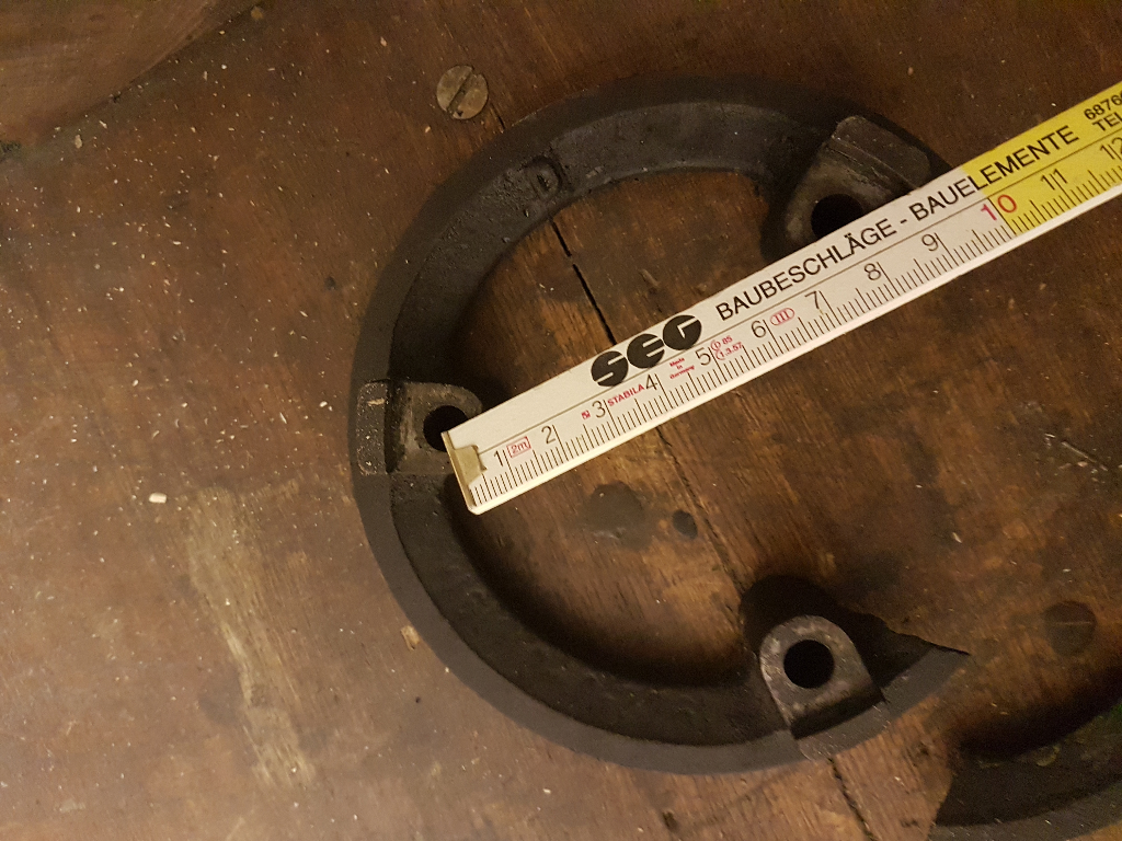

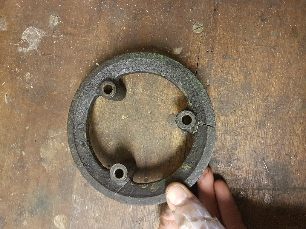

Je possède un deutz d25 a moteur f2l712, et j'ai voulu essayer de le démarrer a la manivelle, et lorsque je l'ai introduite j'ai réussi à casser la première poulie ( petite ) qui est celle de la pompe à huile hydrolique du relevage , et maintenant je me retrouve sans relevage ! Je j'ai pas envie de la ressouder ou de la braser par peur de déséquilibrer le moteur , je dois donc en retrouver une !
Est ce quelqu'un aurais ça qui traîne par hasard , ou connaitrais un lieu où une personne qui attachement m'en procurer une ?

Perso elle était plus cassée que ça et je l'ai ressoudée. Ça ne bouge pas et il n'y a pas à s'en faire pour l'équilibrage du moteur.
Re: Poulie pompe 1 huile f2l712
Somdeutz a écrit :Bonsoir.
Sans le savoir je t'ai envoyé une réponse sur LBC.
perso je la ressouderai également :wink:

Quant à toi Somdeutz je trouve ça super de passer d'un mail a un forum sans le savoir, je te répond donc ici et pas à ton mail si tu veux bien . si toi et Hervé vous l'avez ressouder , ça le tenterai aussi alors ! Mais si je ne me trompe pas elle est en fonte , comment l'avez vous souder ?
thov8 a écrit :Alors Charles , je ne m'y suis pas vraiment attardé mais je regarderais ça ce week end !
oui mais pas que de la fonte plus un alliage de fonte et acier j ai ressouder celle de la pompe même :wink: a la baguette inox
