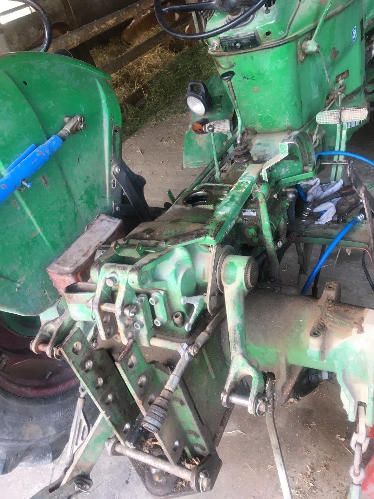

voila le relevage
voila le relevage

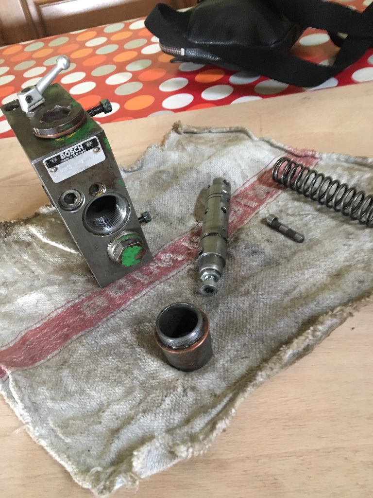

le distributeur avec la vanne en grise
voila le relevage
voila le relevage
Me revoilà le problème de mon relevage est régler, je vais vous expliquer se que j'ai fais.
Tout d'abord, j'ai démonté tout le bloc du relevage pour voir comment c'est a l'intérieur et a ma surprise il y avait 2litre d'huile dedans pas assez normalement c'est 11L environ. je l'ai nettoyer puis a l'intérieur un peu de limaille.
En deux, j'ai démonter le distributeur du relevage j'ai sortie le tiroir et il avait aussi de limaille donc j'ai tout nettoyer plusieurs fois.
En trois on a tout remonter on a mis l'huile qui fallait et sa marcher toujours pas et on a découvert que si le distributeur il y a une petit vanne qui fais parachute et lièvre, et cette vanne tourner dans le vide et juste a coté de celle la il y avait un petit troue dans sa il faut mettre une petit piece pour bloquer la vanne.
Et maintenant tout marche comme neuf ahah !!!
