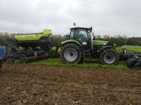

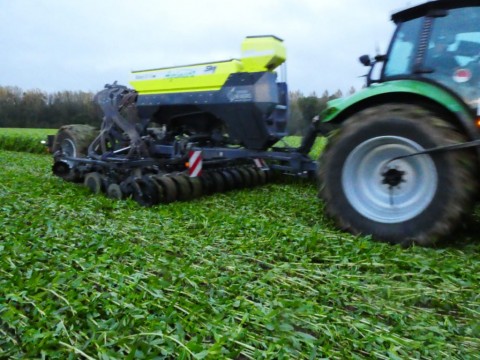

Semis sous couvert de Nyger après pois de conserveries loin d'être précoce car semé le 25 octobre

Les disques pénétraient bien malgré le couvert ?

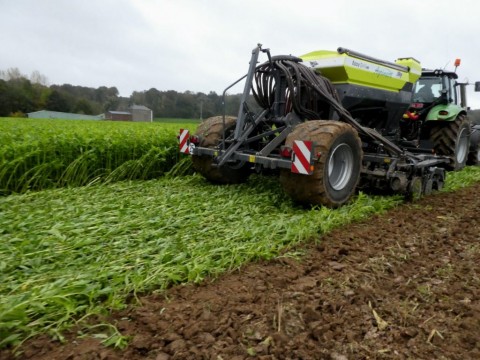

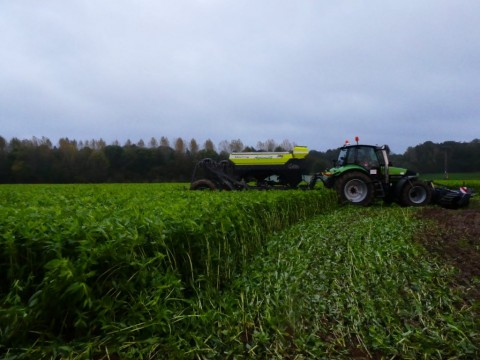

comme le couvert est couché par le rouleau dans le sens du semis, les disques n'ont pas de mal. Le pression réglée était même plutôt faible.
