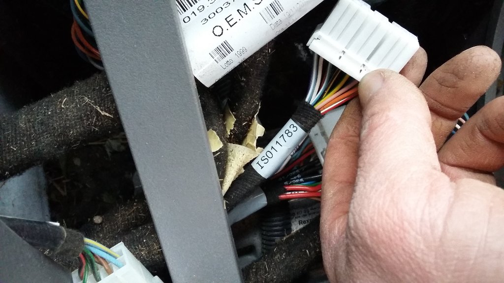

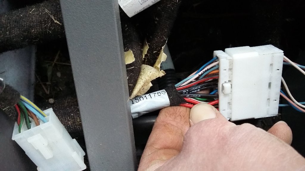

Bonjour merci de vos réponses. Oui je parle bien de la 11783 isobus j'ai trouvé la broche. Sa serai pour y brancher un semoir à engrais amazone. Je reviens avec des photos

Message par tervuren »
Sur ces photos on voit le pré équipement isobus mais il faut compléter l'installation avec
le boitier HLP, le faisceau et la prise cabine plus la prise AR , l'écran et sans doute un logiciel à charger dans L'ecu isobus,
Le tout doit représenter un certain coût
