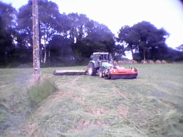

L'avantage de ces machines c'est qu' elles ont un vérin de relevage et les ressorts de soulagements intégrées à la machine
On n'a plus besoin de bouger le R A V ,et d'accrocher les ressorts
Machine très facile à tourner et très légère
J'ai une occase depuis l'été dernier , mais j'ose pas aller dans les terrains accidentés (rocher à fleur du sol ,creux bosse ) la mienne à été renforcée au chassis , j'avais vu une autre déssoudée au même endroit Est ce qu'elles ont pris un talus , ou juste une faiblesse du chassis ?
On en voit pas mal à revendre
