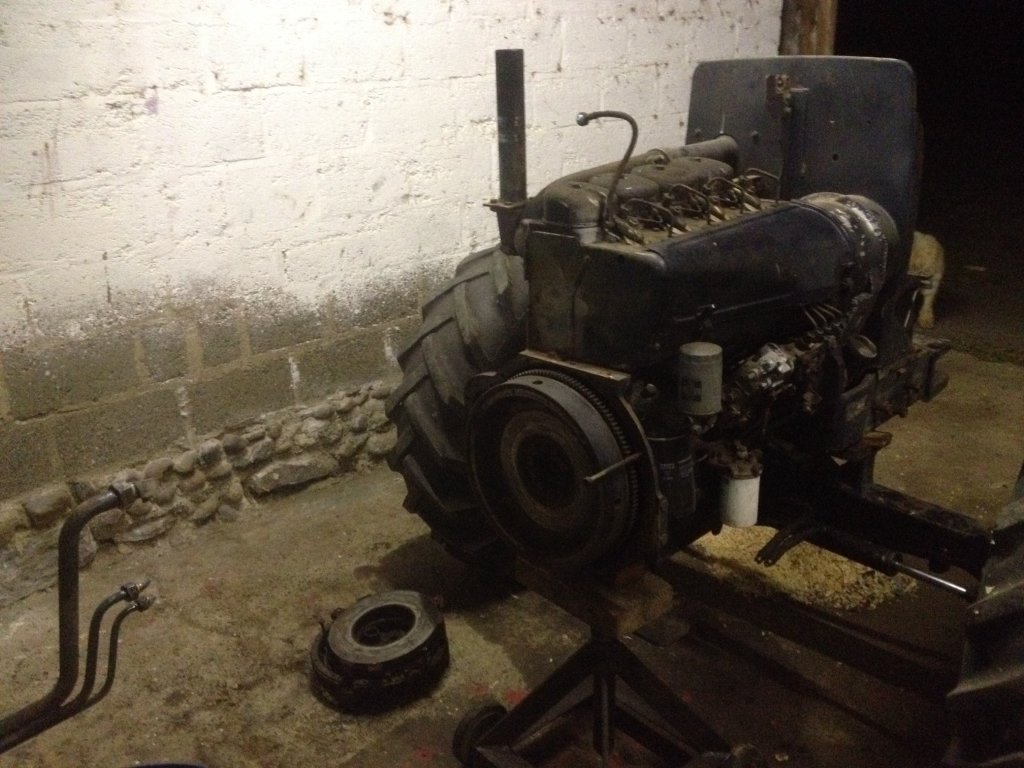

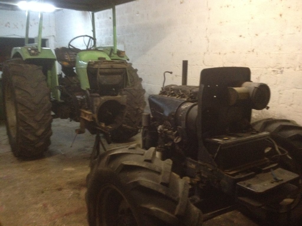

Salut à tous, le chantier avance malgré le retard pris cet été .
La mauvaise nouvelle, sans que cela soit une catastrophe, c'est que le vérin de direction ( seconde photo , à droite ) est cuit .
La tige (ou piston ?) rayée crame le joint .
430 € en neuf ( environ la moitié pour le refaire ), je cherche une occasion avant de bouger .
Je vais fouiner un peu sur le forum pour des pièces, si cela intéresse qq'un , je peux donner une petite liste de ce que je cherche .
A plus .
