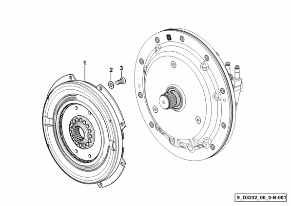

Si c'est le flector, il faut couper entre le carter moteur et 1er carter de boite
voila a quoi ca ressemble (a confirmer avec n de serie )
C'est la piece 1, celle sans numéro doit etre le couvercle du bloc inverseur hydraulique
Bon courage !
Bon courage !

Ça ressemble à un embrayage sauf que ça vaut 1000€.
Si il est HS, quels sont les symptômes? Une fois démonté.
