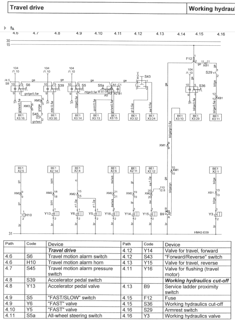

Il faudrait faire un peu de recherche sur le circuit électrique alors, vérifier si le courant arrive au bouton, électrovannes, ... Chercher ou ça bloque.

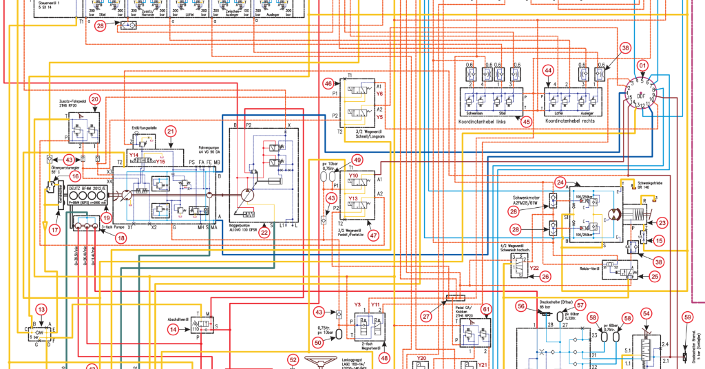

L'interrupteur sélecteur marche av/ar est le bouton S43 sur le plan. En effet, la flèche doit s'allumer au tableau de bord directement quand tu le changes de position..
Pour info BE1 et BE2 sont des boîtiers de contrôles électroniques, d'ailleurs sur la mienne j'ai récemment du couper des fils et bypasser le boîtier BE2 car il déconnait aléatoirement et les fonctions 4roues directrices était impactés. J'ai simplement coupé les fils avant l'arrivé au boîtier et raccorder sur le fils de "sortie" du boîtier. Ca fonctionne maintenant et ainsi j'ai évité de changer le boîtier à 1200€.
Selon le plan les électrovannes Y14/Y15 que le sélecteur S43 doit actionner sont directement sur la pompe hydraulique.

Super ! Merci beaucoup pour ton aide , j’ai du jus au S43 mais pas à Y14&15 🧐mais par contre la pelle avance et recule avec la pedale a bascule… c’est pas le même circuit ?
Messages : 3370
Re: Avancement hydrostatique pelle à pneu
Non, sur le plan hydrau la pédale est n°20. La pédale permet d'envoyer directement la pression pour contrôler hydrauliquement le distributeur que Y14 et Y15 contrôle.
Enfin, de toute façon il faut essayer de trouver pourquoi il n'y a pas de courant qui arrive en Y14 et Y15. Il faudrait remonter le circuit électrique petit à petit pour trouver le coupable.
