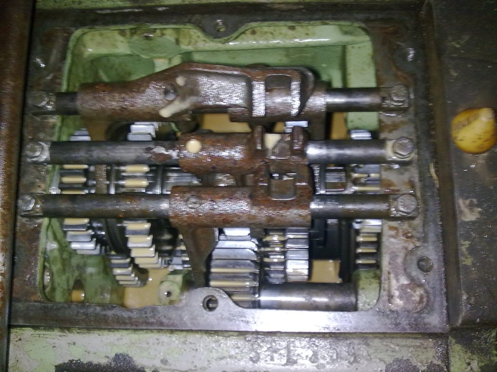

Pas de souci, de mémoire, les boites sont identiques, tu dois d'abord démonter la jauge de niveau d'huile à l'arrière droit et puis tu dévisses tous les boulons du pourtour. Tu devrais avoir ceci :
La jauge se trouve dans le coin en-bas à gauche, sur l'image et les 3 fourchettes doivent être alignées.

Bonjour,sebastien j'ai démonté le couvercle boite et effectivement une des trois fourchettes n'etait pas aligné avec les deux autres je l'ai realigné rien de casser à l'interieur les roulements sont impecable et la bete est repartie par contre pourquoi c,est accident j,ai praité le tracteur passage des vitesses en sur régime ??????? MERCI ENCORE POUR CES RENSEIGNEMENTS JPP

bonjour.je reviens vers vous le tracteur à recommencer des siennes troisieme lente avec giro passage d'une autre vitesse il cale au point mort il avance on a démonté le dessus de laboite pour remettre les trois fourchettes alignées par contre je ne comprend pas trop la goupille à la rotule du levier de vitesse ou du levier lente rapide est ce que cela peut venir du fait que je m'en sers en permanance en vitesse lente et marche arriere ou l'usure de la fourchette vers le siége car c'est toujours celle la qui est décalée merci d'avance jpp

Je pense qu'une photo détaillée de la boite, s'impose, sinon, on ne pourra jamais régler ton problème...
Merci de poster des photos de la boite ouverte, du levier de vitesse, et on pourra avancer :hehe:
