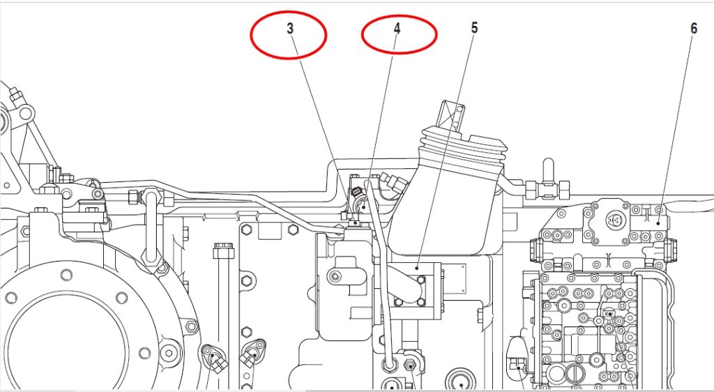

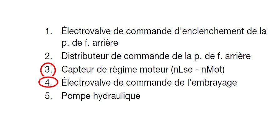

autrement la seule électrovanne proportionnelle se trouve sur le haut de la boite du coté droite derrière la commende de levier de vitesse
au dessus du capteur de régime moteur
A + Thierry

Thierry il y a bien une EV je crois
