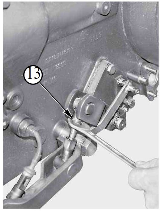

J'ai un problème sur mon tracteur,( petit après ce que j'ai vécu ce printemps). Le frein à main ne tient pas dans les pentes raides. Je m'en suis rendu compte pour les vendanges ou j'ai du utiliser le frein de la benne quand le tracteur est à l'arrêt. Par contre avec le frein de la pédale pas de soucis.
Comme il a un embrayage hydraulique pas de possibilité de mettre une vitesse courte qui bloquerait les roues.
Connaissez vous la technique pour régler le frein à main?
Merci par avance.
réglage frein à main agroplus 90S

Hello,
Le frein à main et les freins de services sont deux mécanismes distinct.
De combien monte ton levier de frein à main en cabine pour arriver en position "freiné" ?
Tu as sur le coté un systeme de tringle qui finit par actionner un axe qui rentre dans le carter (sur le couvercle triangulaire)
C'est cet axe cannelé qui est équipé d'une came qui plaque les garnitures pour bloquer pont avant et roues arrieres.
Il faut donc jouer sur ces tringleries, attention à ne pas trop serrer...

Re: réglage frein à main agroplus 90S
Lumineux, précis. Merci Tom.
Le levier monte complètement sans efforts. J'attaque ça lundi, je finis les vendanges demain.
