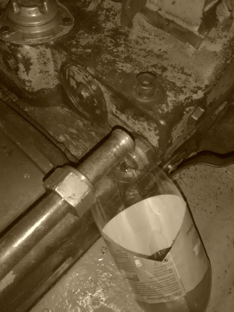

Voici une des dernières fuites d'huile que je n'arrive pas à régler.... :rougefaché: , il s'agit du raccord du tuyau d'aspiration d'huile hydraulique.
C'est un tuyau rigide et au bout, il y a une bague qui permet à l'écrou de le serrer contre le bloc relevage, mais voilà, la bague à du jeu sur le tuyau et de l'huile s'en échappe.
Comment faire pour bloquer/sertir la bague correctement sur le tuyau ou alors coller la bague ou faire une soudure à l'étain ?
Si vous avez une idée, je suis preneur, il y a bien des pinces à emboiture, mais bon, à ce prix, autant acheter un nouveau tuyau...

BONSOIR
il faut remplacé l'olive , mais ci le tuyau a l'emplacement de l"olive est marqué / abîmé ça sera dure de faire l'étanchéité

Re: Etanchéité raccord tuyau hydraulique
Message par Zizirider »
Euh elle est a l'envers ton olive nan ??? normalement le cône est a l'opposé de l’écrou ;-)

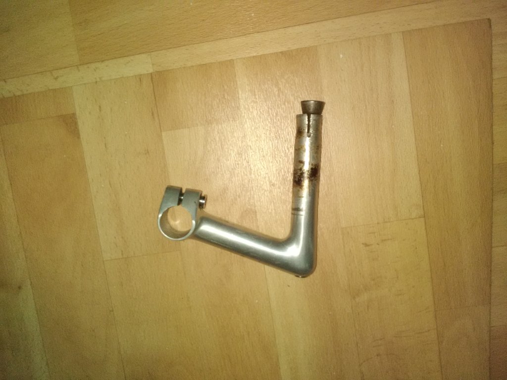

Le problème n'ayant toujours pas été résolu, j'ai trouvé un moyen de resertir l'olive sur le tuyau, voici l'outil :grin:
Et oui, avec une vieille potence de vélo, que j'ai disquée pour reserrer le bout (d'origine 22mm et il me fallait 19mm) je l'ai rentrée dans le tuyau et ai réussi à écarter le tuyau pour que l'olive ne bouge plus. Ce système de serrage sur la potence permet de la maintenir dans la fourche du vélo, du coup, ça m'a donné cette idée. ::d On verra si ça règle le problème d'étanchéité dans le temps.

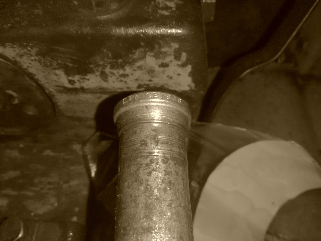

Utilisation du relevage hier et aujourd'hui et il n'y a plus d'huile qui coule sous le raccord, on verra dans le temps, mais le sertissage semble avoir été refait.
Bien, mais je persiste je pense que l'olive est a l'envers ;-)
Message par pascal87 »
Bonjour tous,
je confirme, l'olive est montée à l'envers et c'est pour cela qu'elle ne s'est pas sertie. D’où la fuite....
Vous avez raison, ça semble logique que le rebord ne vienne pas du côté sortie de relevage, mais du côté écrou et comme ça, le tuyau aurait été à l'intérieur de la partie femelle, mais bon, je ne voyais pas trop bien comment l'enlever, donc j'ai préféré la resertir comme elle était.
